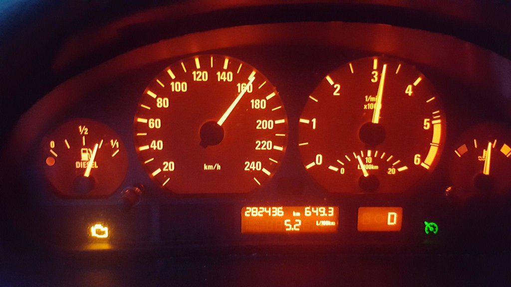

Recunoscator replied to Recunoscator's topic in Probleme tehnice si rezolvari comune mai multor modele BMWSalut Auro. Cablul de la senzor era cazut.Multumesc si imi cer scuze de raspunsul cu intarziere. Am curatat admisia cu senzorul de presiune in ea.Este o greseala ce data viitoare nu o sa o mai fac pentru ca mi s-a infundat.Am dat in el cateva jeturi de spray de frane si acum masina merge impecabil.Multumesc si imi cer scuze de raspunsul cu intarziere. Multumesc Matose.Asta este urmatoarea lucrare..anularea din Soft..numai ca nu stiu la cine sa apelez(contra cost) .Daca cunosti pe cineva iti sunt recunoscator. Multumesc si imi cer scuze de raspunsul cu intarziere. ONTOPIC: Am mers catre BERLIN 100 km de autobanda cu Tempomatul pornit la 150-160 km /h . Cutie de viteza automata 5 trepte.Consumul il puteti vedea singuri in poza atasata.Nu regret curatarea admisiei si EGR Off.
