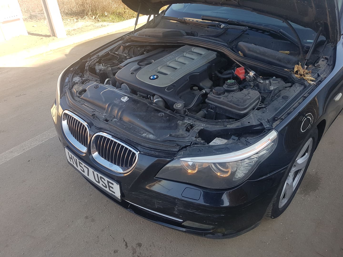

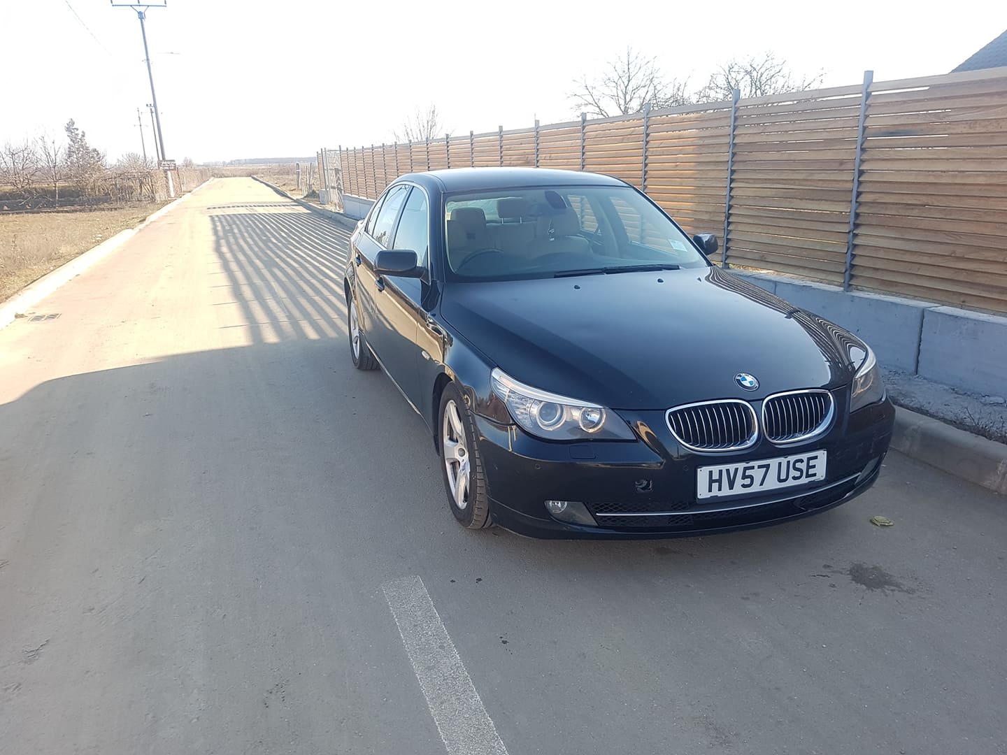

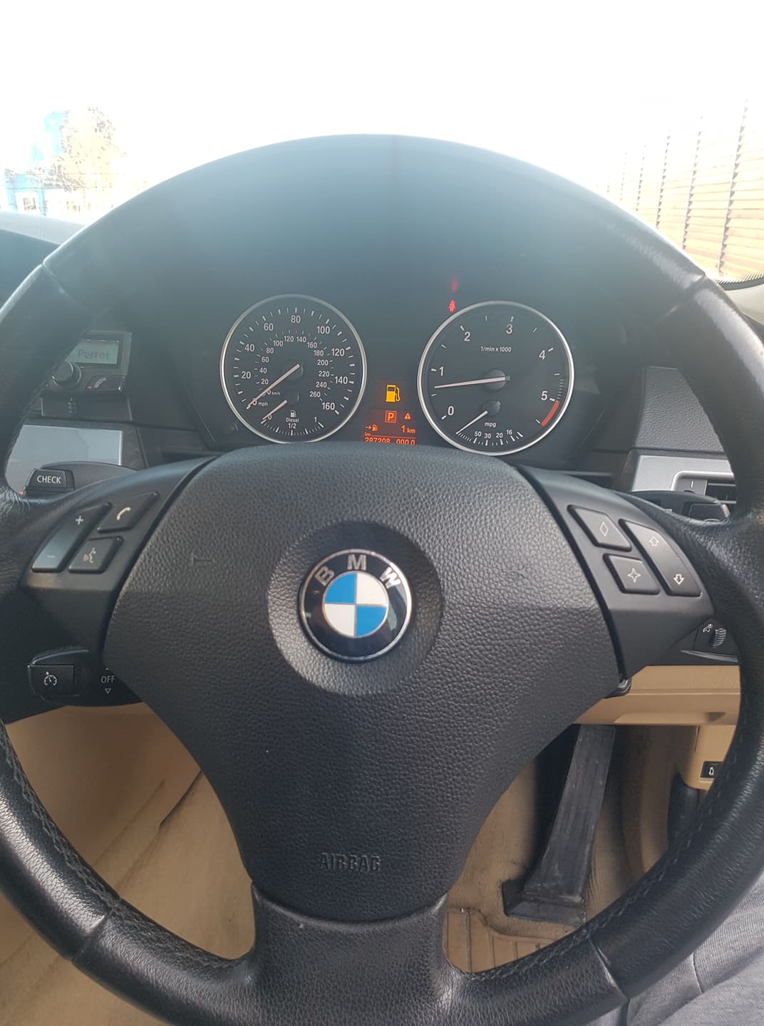

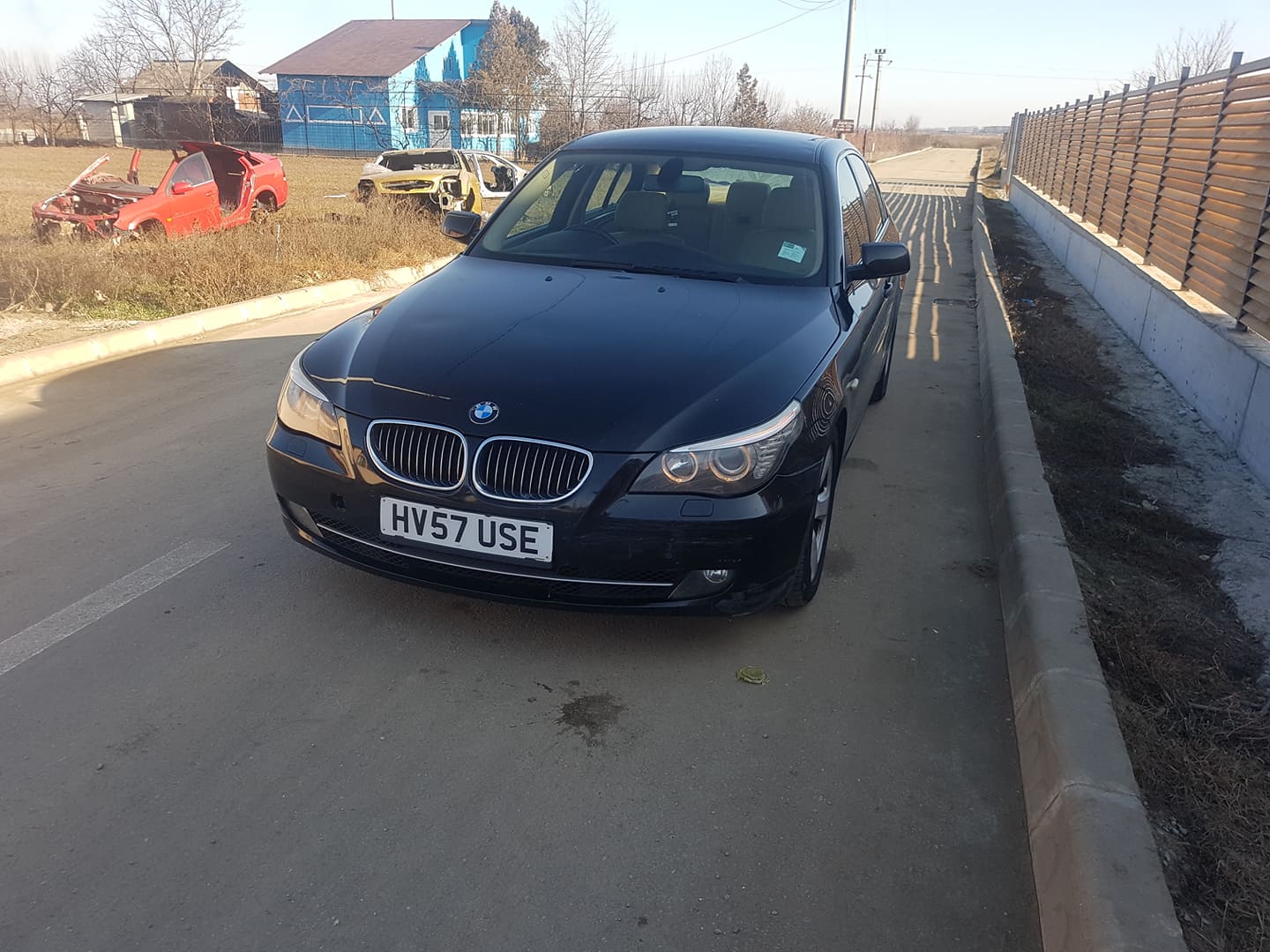

Dezmembrez seria 5 e60 facelift automat
Dezmembrez bmw seria 5 e60 lci, 525 cu motorul m57 306d3 si cutie automata. Masina este completa , motor si cutie impecabile, se pot proba. Toate piesele disponibile . 0723 149 588
