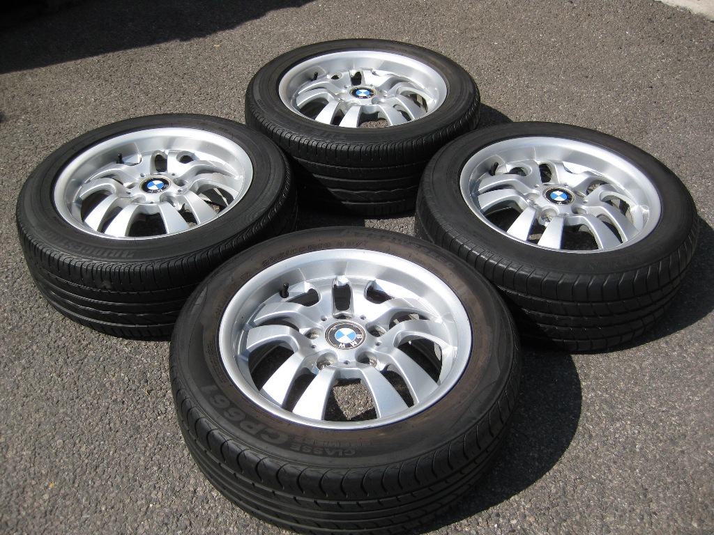

  2. Buna seara, Tocmai mi s-a crapat o janta si pierde aer. Deci, caut sa cumpar o singura janta 7J x16, model Double Poke 154, pentru un E91 2006. Sa nu fie: vopsita, ovala, lovita, crapata, sudata!!!, etc... Am atasat si o imagine cu modelul.
