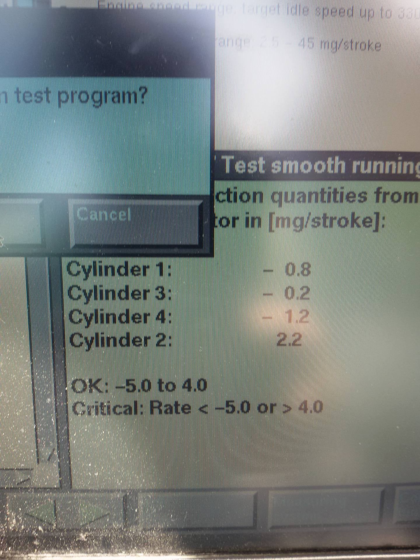

	BMW E90/163 CPiulian florin replied to iulian florin's topic in Probleme tehnice si rezolvari Seria 3 Am facut si tester dedicat bmw, valorile la injectoare sunt acuma perfecte, in rest nu da nici o eroare...fumul persista, cand ai da fum cand se opreste cand mai tare cand mai incet....nu stiu ce sa-i mai fac...
	BMW E90/163 CPiulian florin replied to iulian florin's topic in Probleme tehnice si rezolvari Seria 3 Am schimbat azi si injectorul care avea probleme...si tot la fel...fum alb cu miros de motorina, chiar nu stiu ce sa-i mai fac, tind sa cred ca nu e de la injectoare, poate aveti vreo idee/parere, dupa ce am inlocuit injectorul exact la fel merge... Nu consuma ulei, nu scade antigelul, consumul de carburant ok...dar nu pot scapa de fum...chiar nu stiu ce sa-i mai fac...

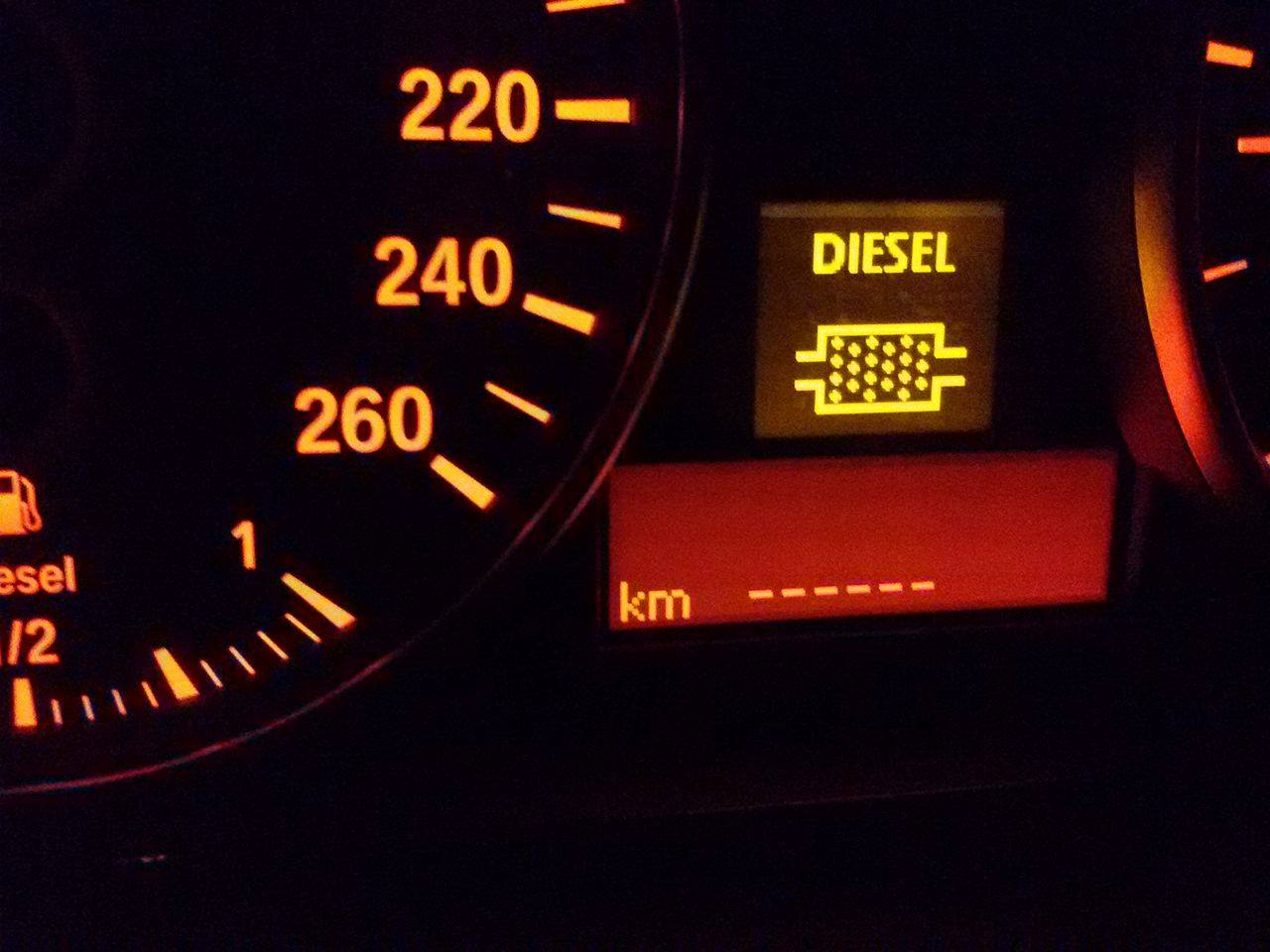

	BMW E90/163 CPiulian florin replied to iulian florin's topic in Probleme tehnice si rezolvari Seria 3 El a adus asa masina de afara, din ITALIA deci nici el nu cunoaste...si nu e samsar, acuma singura chestie care imi apare in bord e asta asta...atasez o poza si pe tester nimic, pe tester da presiune dpf 0, temp gaze 0...fara eroare

	Eroare filtru particule?iulian florin replied to iulian florin's topic in Probleme tehnice si rezolvari Seria 3 RE >>> pe doua testere diferite nu apare eroare la DPF, ci doar eroarea din bord, am atasat foto...
	Buna seara! Am astasat foto cu eroarea care imi apare in bord, aceasta nu poate fi resetata, este de la filtru de particule asta stiu dar...am facut 2 testere in locuri diferite si eroarea nu apare pe tester iar presiunea este 0(si la relantiu si in turatie), deci este posibil ca acesta sa fie anulat? Ieri masina nu mai tragea , era cam la 50 % din ce poate cand am oprit am vazut ca mi.a dat un fum alb pe esapament ca un praf ca o cenusa am accelerat umpic apoi nu a mai iesit, am crezut ca e turbo am oprit am verificat uleiul totul ok si am dat o tura...surpriza tragea extraordinar era la 100%(eram obisnuit sa traga mai greu in ultimile zile si chiar m.am speriat ce bine tragea), azi iar a inceput sa traga greu si nu am mai mers, o sa caut alt tester pe cineva specialist, daca apare eroarea asta din foto cu liniute fara nr de km e anulat din soft?aveti idei?daca e anulat din soft sa.l anulez si fizic sau sa incerc sa il curat si sa merg asa? Masina este e 90/320/163 cp/2007/km 162000(reali). Va multumesc frumos anticipat pentru raspunsuri, o seara frumoasa!
	Va salut, am tot cautat pe aici si nu am gasit asa ca am deschis un topic nou, va multumesc anticipat pentru ajutor, masina este un bmw 320, e 90, 163 cp/2007/165k km 1.Imi apare service cu rosu care trebuia facut in luna a 7 a, eroarea este de la clima si apare cu rosu iar cand tin apasat sa dau reset nu merge, aer rece baga foarte tare totul este ok. 2 Imi mai apare acolo in BC o eroare cu galben/portocaliu care cred ca e de la DPF e un dreptunghi cu niste punctulete si scrie DIESEL, dedesupt nu scrie nr de km, asa trebuie sa fie?masina trage f bine nu este gram de fum pe evacuare, la tester a iesit 0 presiune in DPF la relantiu 0 presiune in turatie...masina este inmatriculata de o luna, am trecut prin rar nu cred ca e anulat sau ceva. 3 Un prieten care a avut un e 46 150 cp a dat o tura si a spus ca masina nu trage cand e umpic subturata intre 1300 si 2000 de ture si sa merg in service ca are ceva si ca ar trebui sa rupa...asa sunt ele sau sa merg sa caut in stanga si in dreapta sa verifiv? Va multumesc frumos.
