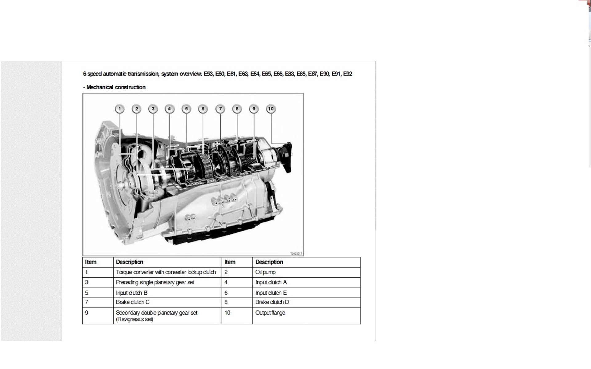

Problema Cutie Steptronic 530d E60
Am inteles, nu are cum sa-si revina pentru ca e problema pe partea mecanica,va merge inspre mai rau. Consula un service specializat pe cutii automate , AB sunt varza nu repara decat inlocuiesc, si nu cred ca merita investitia.
Pai ai zis ca are o ezitare la plecare,asta este inceputul. Tudor chiar daca este steptronic exista ambreiaje hidraulice. Cod transmisie: GA6HP26Z (designed for maximum torque of 600 Nm).
S-au dus ambreiajele din cutie, incearca sa nu o mai soliciti in 1/2. Daca nu o repari la timp ti se va bloca cel mai probabil in una din trepte. PS: nu cred ca se rezolva din update la soft.
