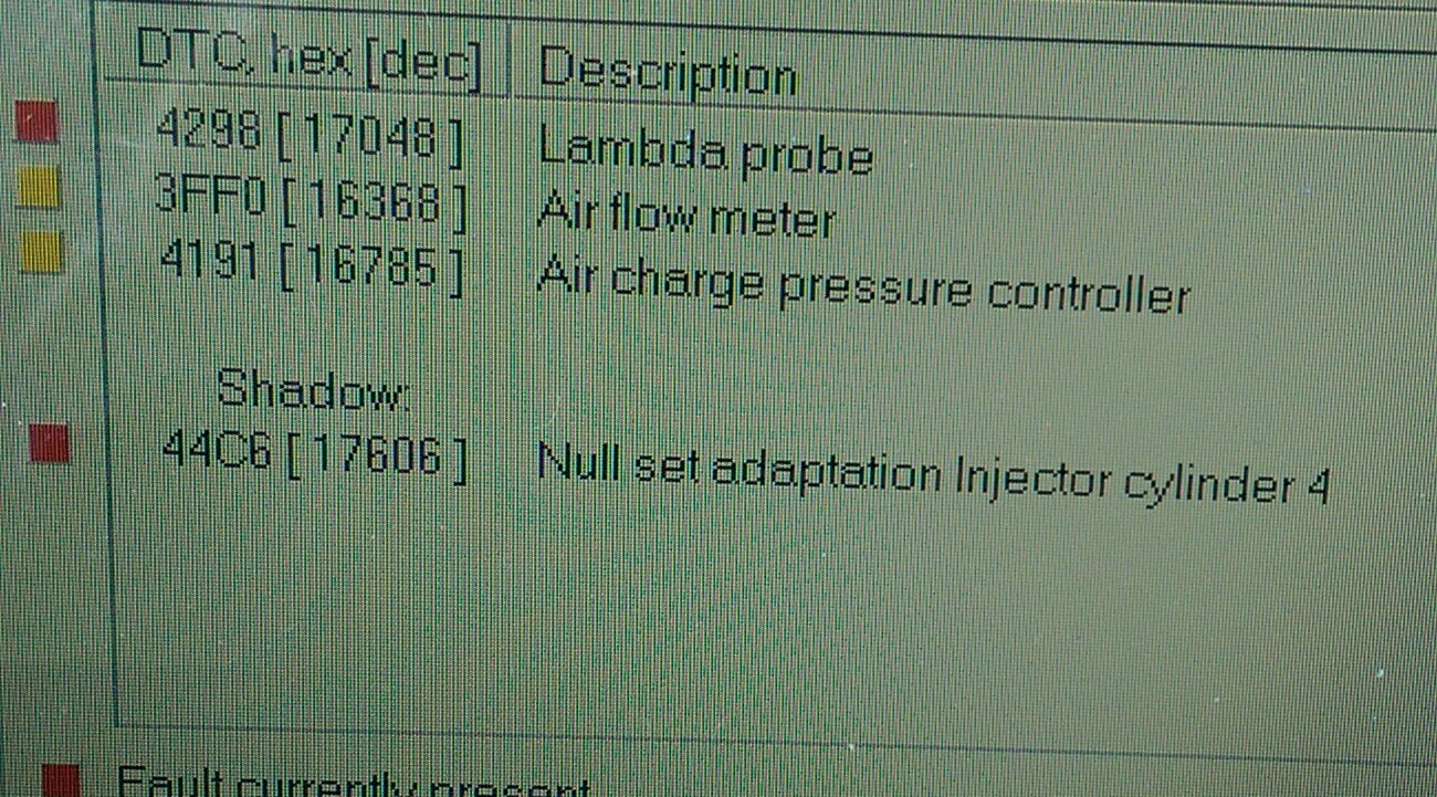

Coduri eroare e46 320D 110kw
Ma poate ajuta si pe mine cineva?

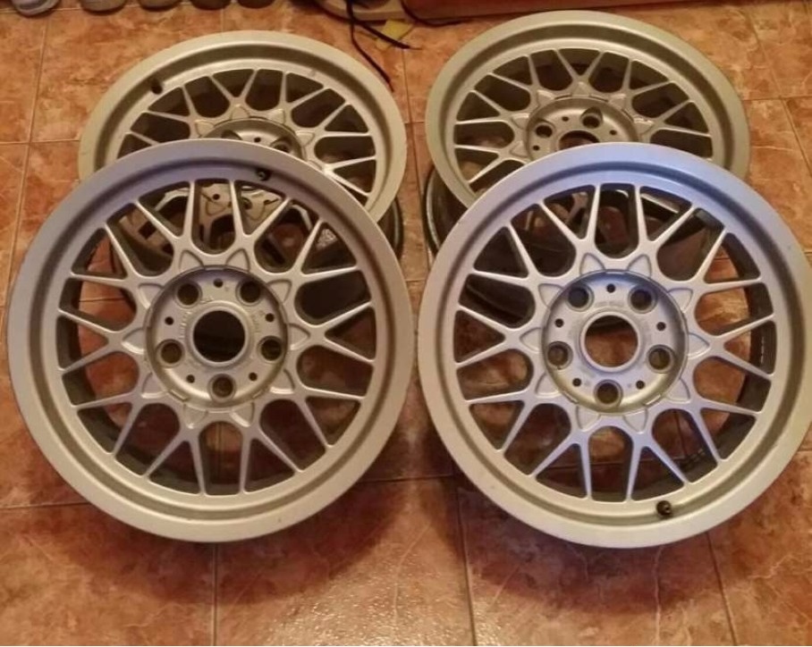

Cumpar diverse piese E30, interior si exterior si Jante E30 BSS 15" basketweave

Salutare, Ma puteti ajuta cu cateva coduri de eroare? Am atasat o poza a erorilor Erorile au aparut dupa ce am schimbat garnitura capac culbutori(pierdea mult ulei iar mirosul de ulei ars era insuportabil) Au fost demontate injectoarele si debitmetru aer,am sters erorile dar au reaparut... Iar cea cu null set adaptation nu imi zice nimic....- Coduri eroare e46 320D 110kw
Salutare, Ma puteti ajuta cu cateva coduri de eroare? Am atasat o poza a erorilor Erorile au aparut dupa ce am schimbat garnitura capac culbutori(pierdea mult ulei iar mirosul de ulei ars era insuportabil) Au fost demontate injectoarele si debitmetru aer,am sters erorile dar au reaparut... Iar cea cu null set adaptation nu imi zice nimic....- Cumpar diverse piese E30, interior si exterior si Jante E30 BSS 15" basketweave
Am jante de e30 dar nu mai am capacele,te intereseaza?- E46 din 2004 cu EURO 3
