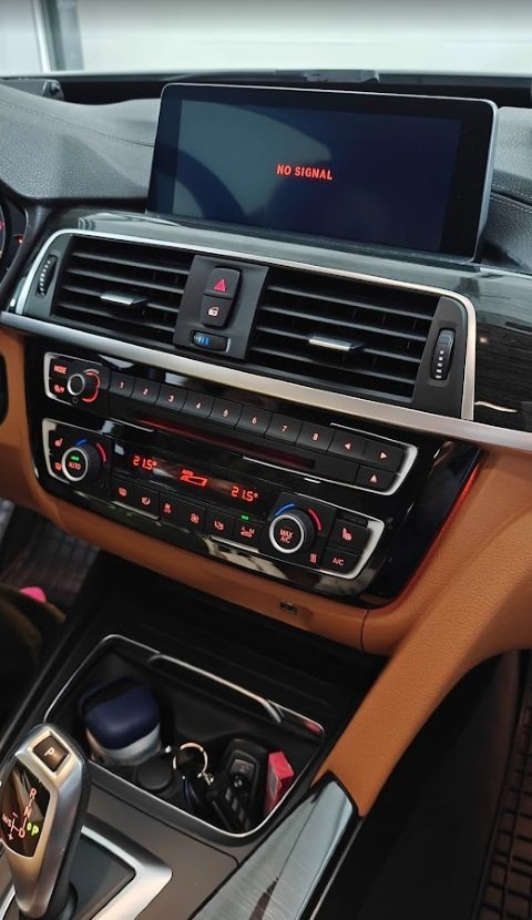

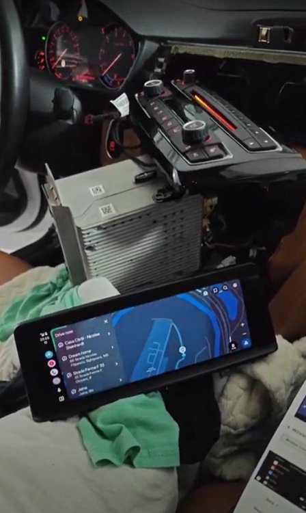

Aseara am desfacut iar tot bordul si am mai facut o incercare. Prima data am incercat sa folosesc cablul original ca legatura intre Box Android Auto si ecran. Iar cablul nou l-am pus intre unitatea BMW si Box AA. Nu a mers. aveam NO SIGNAL pe ecran. Apoi am facut un test cu componentele in brate: cablul original intre unitatea BMW si Box AA si cablul nou intre Box AA si ecran. A mers. Si apoi am tras si am indoit cat am putut de tare, am fortat maxim cablul nou la ecran sa intre in lacasul acela foarte ingust. Daca ar fi fost indreptat in jos cablul ar fi intrat cu ochii inchisi. Asa, l-am fortat, dar am zis ca oricum nu am ce pierde si am reusit. A intrat foarte greu ecranul la loc, dar a intrat. Cu ocazia asta mi-am dat seama ca acest cablu original LVDS are si un sens de montare. Intr-un capat e roz si trebuie montat la unitatea BMW, in celalalt mov si trebuit montat la ecran (sau la Box AA) si nu-l poti monta invers. Are niste umeri pe conectori care te impiedica. Deci asta e rezolvat. Acum mai am problema ca sunetul are cate un sughit la 10-15 secunde. Nu e mare, dar e enervant. Inca sper ca voi gasi o solutie si pentru asta.

Salut. F34 cu NBT EVO. vreau să-i pun modul de android auto. Comandat de la chinez cutiuța, primit, incercat sa montez, nu se potrivește cablul LVDS. Incerc de 3 zile să îl fac pe chinez sa înțeleagă că nu mi se potrivește cablul LVDS dar parcă e turc. Sau sunt eu turc? Va arăt poze cu problema. Deci cablul original LVDS e îndoit la 90grade in jos. Si intră între taburile unde se clipseaza ecranul. Cablul chinez e îndoit la 90grade spre dreapta și nu pot pune ecranul la loc că nu are loc de cablu sa intre în suporți. Sunt eu nebun si nu reușesc să-l bage sau e turc chinezul? Cineva care a mai montat cutiuțe de-astea Android auto poate să-mi confirme una sau alta?
