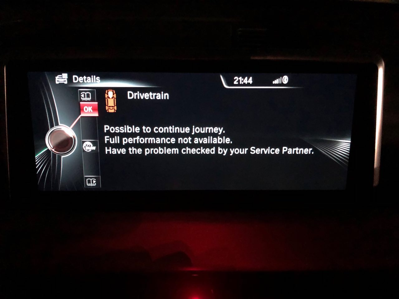

  1. Update: Azi am luat masina acasa.Se pare ca nu e bine sa asculti de zvonuri. Cutia nu era nici sparta si nici fara ulei in ea. Uleiul era la nivel, si calitatea era ok, fara depuneri metalice. Pe tester dadea tot felul de erori, iar reprezentantele nu se baga sa le desfaca sau sa incerce sa le repare. Se comanda alta, se inlocuieste, se resofteaza si gata. Posibil sa fie doar ceva electronic, pentru ca nu facea zgomot de grinding, nu se auzea nimic nasol, doar nu cupleaza vitezele deloc. Asa ca am primit cutie noua, merge bine, per total experienta cu Automobile Bavaria Militari a fost foarte buna. Nu am platit nici un ban pentru nici una din operatiuni, nu am fost luat la intrebari ca as fi exploatat masina necorespunzator, toate discutiile au fost profesioniste. In plus, au constatat ei singuri ca aveam un led pe spate care dadea erori, si au comandat altul, si am primit masina mai curata decat am lasat-o. Felicitari pentru servicii!
  2. Da, nu este cutie cu dublu ambreiaj. Este automata cu convertizor de cuplu. Aisin AWF8F45 (de la Toyota) 8 viteze transversala.Inca nu am o solutie, tot ce stiu este ca au comandat alta cutie. Neoficial vorbind cu unul din baieti, cutia nu mai avea ulei, de aia nu cupla nimic. Au pus ulei, dar cica curge din ea. Mie nu mi-a curs niciodata, sub masina nu a fost picatura de lichid. Masina nu a facut offroad, nu e lovita pe nicaieri, scuturile de plastic sunt intregi. Nu stiu unde s-a dus uleiul, poate in motor?! (ceea ce ar fi nasol). Din moment ce nu au gasit buba, sau nu vor sa imi spuna, au vorbit la BMW DE si au primit aprobare sa comande o cutie noua. Mai am de asteptat, si dupa montaj sa vedem ce se intampla.
  3. Am mai cercetat si am gasit o problema cunoscuta, descrisa aici de multi posesori din mai multe tari: https://f48.bimmerpo...d.php?t=1598332 Apare mesajul urmator in iDrive, cu toate ca masina este in P si cu frana de mana trasa: "Secure vehicle with parking brake when stationary. Have the problem checked by Service Partner." Cred ca ambele probleme au aceeasi cauza, aparent ansamblul schimbatorului este slab. PN este 25168483098 - 530,55 € Arata cam asa: https://www.bmwautop...steptronic Revin dupa ce primesc solutia de la reprezentanta.
  4. Salut, Aseara am avut si eu probleme cu transmisia. Cu vreo saptamana inainte incepuse sa smuceasca la downshift cand acceleram mai tare, ceea ce nu s-a mai intamplat pana acum. In mers pe autostrada am vrut sa depasesc de pe banda 1 pe 2, si poc, mesajul Drivetrain in bord, si nu mai vroia sa accelereze, nu mai puteam trece de 80. Dupa 2-3km nu mai vroia sa treaca de 40. In mesaj scria clar ca este performance issue, you can continue your drive, dar mi s-a parut o problema semnificativa asa ca am oprit, si am facut un restart la motor. Nu a mai vrut sa plece de pe loc, nu baga in viteza. Ramane pe neutral si se tureaza, indiferent ce as alege eu (D, M1-2-3, S1-2-3, R). A trebuit sa o tractez. Masina e modelul 2017, luata de la reprezentanta, are 49.000 km si este in garantie extinsa 5 ani. Am dus-o la Automobile Bavaria Militari, sa vedem ce or sa zica.
