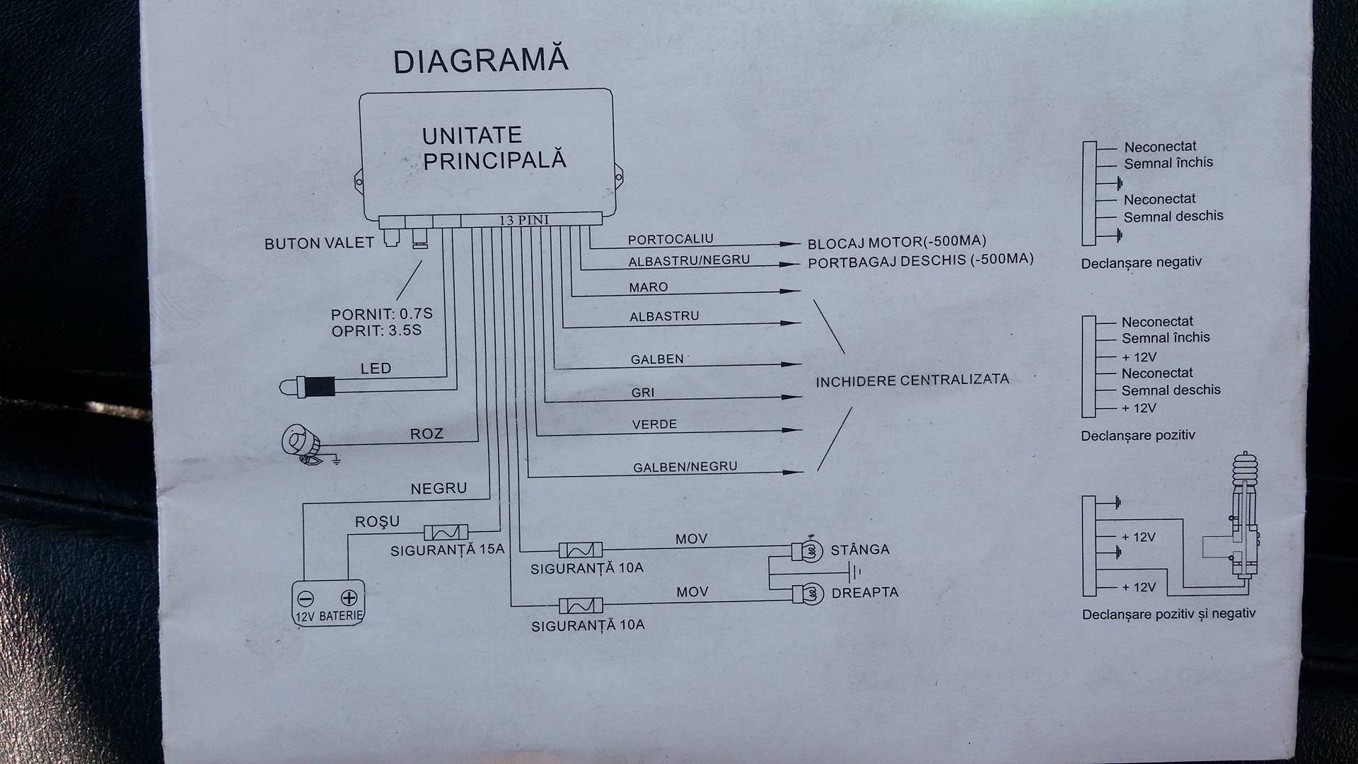

  1. am incercat sa inlocuiesc si acumulatorul din cheie.. dar fara rezultat
  2. Salut grup ! Sunt nou pe aici si am nevoie de putin ajutor din partea voastra. Problema ar fi ca nu imi merge inchiderea din cheie... am dus masina la un electrician sa vada ce are si a zis ca , cheia nu mai emite semnal si am urmatoarele variante. sa fac alta cheie sau sa iau o inchidere aftermarket . bineinteles ca am ales varianta a doua fiind mai ieftin si am nevoie de sa imi spuneti cum sa leg firele.. sau macar daca ma puteti ajuta cu o schita cu firele de la modulu de confort. las aici si diagrama de la inchidere Sunt convins ca sa mai vorbit pe tema asta dar eu unul nu am gasit nimic BMW e46 coupe / 320CI Multumesc Anticipat !
