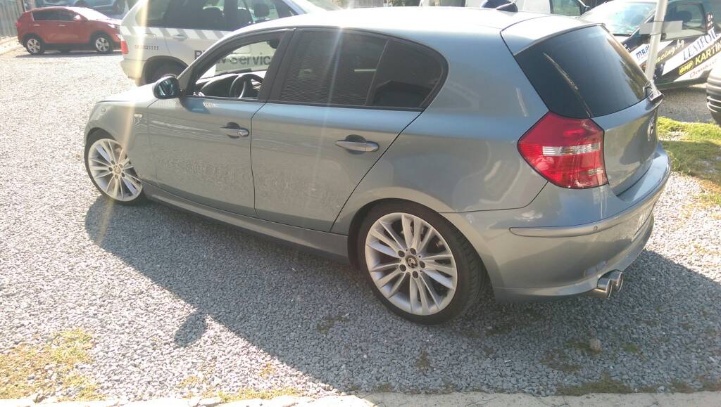

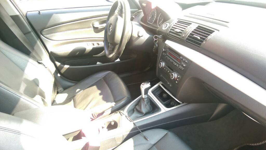

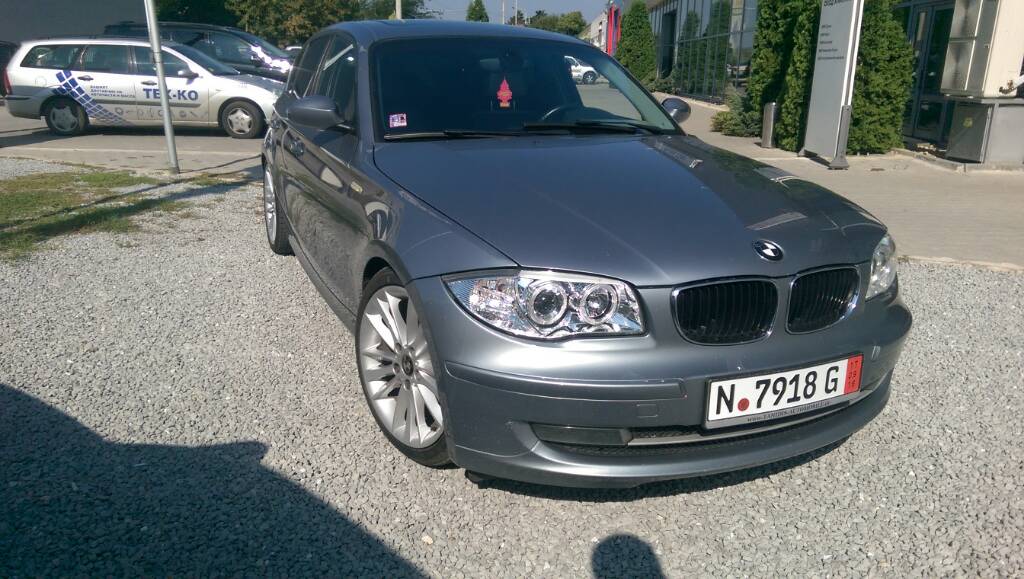

  12. Salut , Ăn sfârĂâ˘it am intrat si eu ĂŽn comunitatea fericitilor posesori ai acestui brand. Sunt pentru prima data "conectat" la un e87 , iar motivul pentru care am decis sa aleg masinuta asta este strâns legat de soia mea . Ăn altĂŁ ordine de idei , maĂâ˘ina a fost adusĂŁ din Germania acum câteva sĂŁptĂŁmâni , timp ĂŽn care eu eram ĂŽn cĂŁutarea masinii perfecte pentru nevoile sotiei mele combinate cu visul meu de a conduce sportiva miniona . Am pus ochii pe ea din prima zi când a apĂŁrut , dar abia dupĂŁ o sĂŁptĂŁmânĂŁ m.am decis ca merita sa fac un drum de 700km ca sa o vad . La 12 noaptea am cumpĂŁrat-o si am fĂŁcut cea mai buna alegere . Exterior clean , jante 18 ", anvelope 225/35/18 fata si 245/35/18 spate , faruri cu lupa si Angel Eyes , suspensie sport AP reglabila , interior piele , clima, pilot automat , display maxi dot Si alte câteva astfel de necesitati , motor 2.0 143 CP. Probleme: ĂŽn curs de a ĂŽnlocui cutia ĂŽntrucât ĂŽn treapta 1 se aude un rulment cum cârâie , iar ĂŽn rest consumabilele + discuri si placute. Cam atât pentru moment Sent from my HTC One_M8 using Tapatalk
