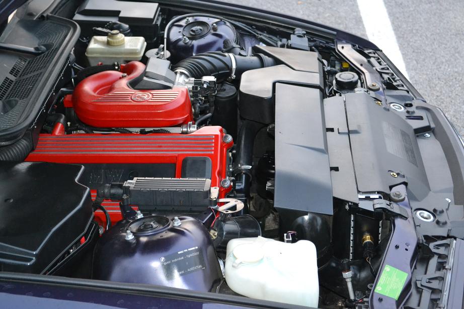

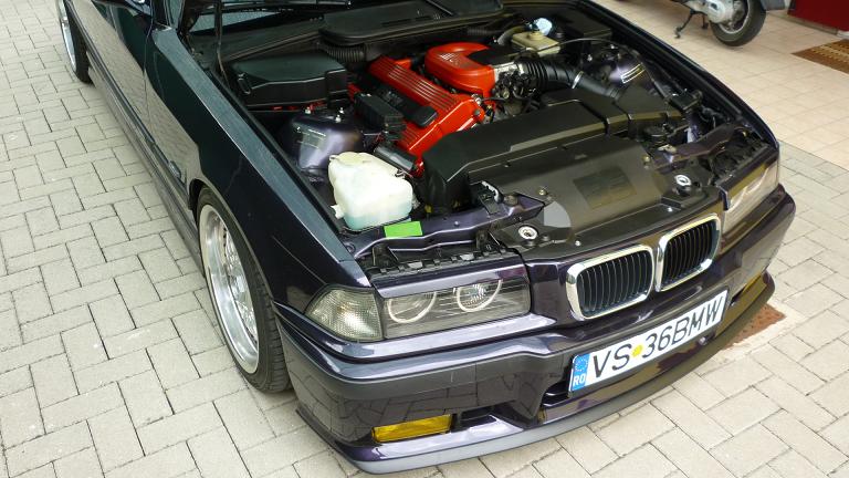

  6. am revenit cu ceva noutati.ceva piese la motor:garnituri,intinzator,role,curea,supapa bloc filtru ulei,furtune vacum injectoare,radiator apa,termostat,alarma cu pager si pornire,proiectoare galbene de M3GT,am reusit sa tapitez in piele si panoul luneta... am mai facut un mic truc la capacul motor si galerie,le-am vopsit iar dungile si stema sunt lustruite.mai ramane sa trimit la cromat toate suruburile.

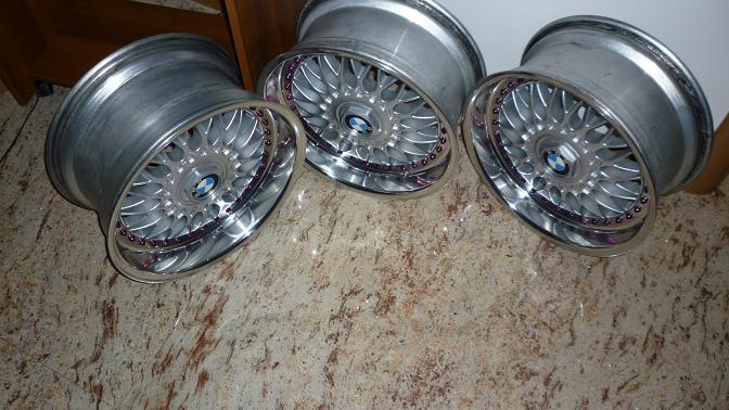

  10. cine ma poate ajuta cu cateva surubele pentru jante BBS ofer pret bun. astept ceva oferte.Multumesc!

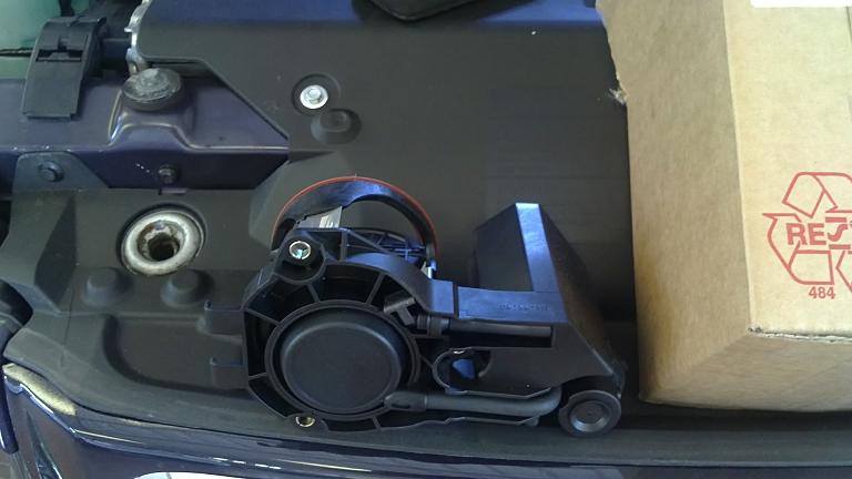

  15. asa aveam si eu o bataie si am descoperit ca e de la crucea aia cardanica .ca sa o schimbi trebuie sa scoti cele 2 suruburi in care este fixata coloana si sa mai slabesti si cele d suruburi care fixeaza caseta de punte pentru a putea scoate coloana de pe caneluri. de scos poti sa il scoti cu geamul deschis dar ca sa pui chederul bine la loc mai bine dai geamul jos.slabesti centura ,scoti plasticul de pe stalp,desfaci suportul centurii care este fixat pe stalp si ai sa vezi cele 2 suruburi in care e fixat geamul.spor la treaba!

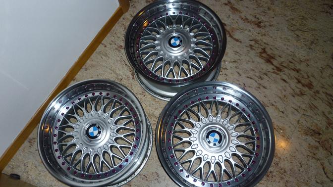

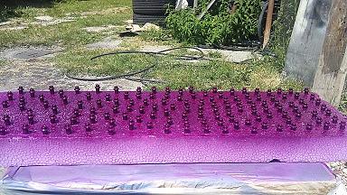

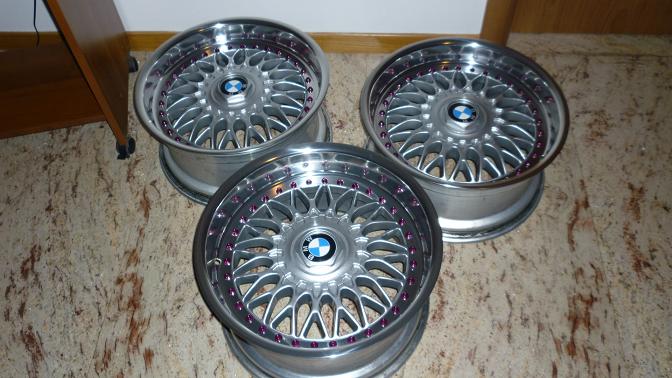

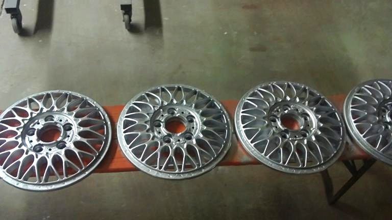

  18. am reusit sa reconditionez din nou jantele.buzele facute cu protectiv pentru aluminiu ca sa nu mai stau sa le lustruiesc toata ziua,suruburile vopsite in culoarea trimurilor.

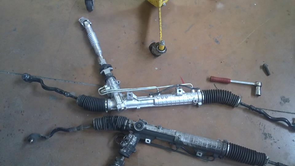

  20. nu tzacanea ,doar se auzea un fluieral la accelerare usoara.membrana era rupta si nu mai facea vacum,nu cred ca mai are vreun e36 membrana buna la ora actuala am luat-o de lunea iar cu cheltuieli.caseta de directie si franele fata. caseta avea un pic de joc la cremalieramflansa de cauciuc crapata si la articulatia cardanica si se auzea trancaneala,iar cu franele,in sfersit am scapat de trepidatia volanului la franare,buba erau discurile si placutele crapate. :sorcerer:

  22. fluiera cand acceleram si nici nu mergea prea rotund motorul.acum nu mai fluiera ,iar motorul merge mult mai bine si rotund la relanti.
