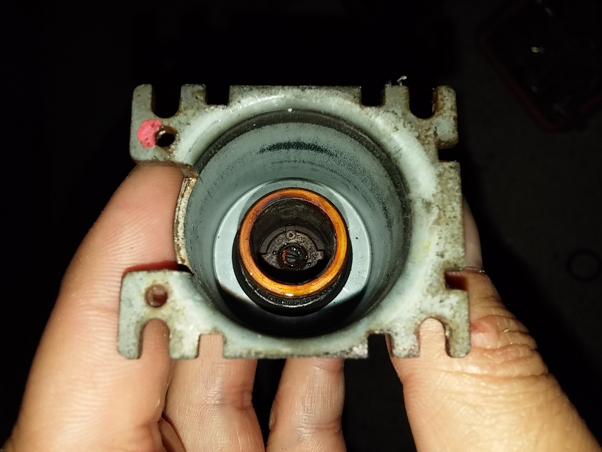

  2. Salut , ce spui tu e vorba de pompa auxiliara , langa ea este si o electrovalva (robinet).eu am schimbat carbunii la pompa cu unii de flex mic luati la pila fina ca sa se potriveasca.Au 2 ani de atunci si merge fara probleme.Eu am avut probleme si cu robinetul , ba baga caldura intruna , ba nu baga deloc.Problema este ca are 2 ganituri o-ring care nu mai etanseaza bine , garniturile au 16 mm interior si 21 mm exterior , astfel antigelul intra in bobina si apare pe tester ca fiind defecta ( scurt) . Garnitura de la baza axului se schimba usor , cealalta garnitura se afla in spatele bobinei(bobina se scoate batand cu o bucata de lemn pe capacul de tabla)
