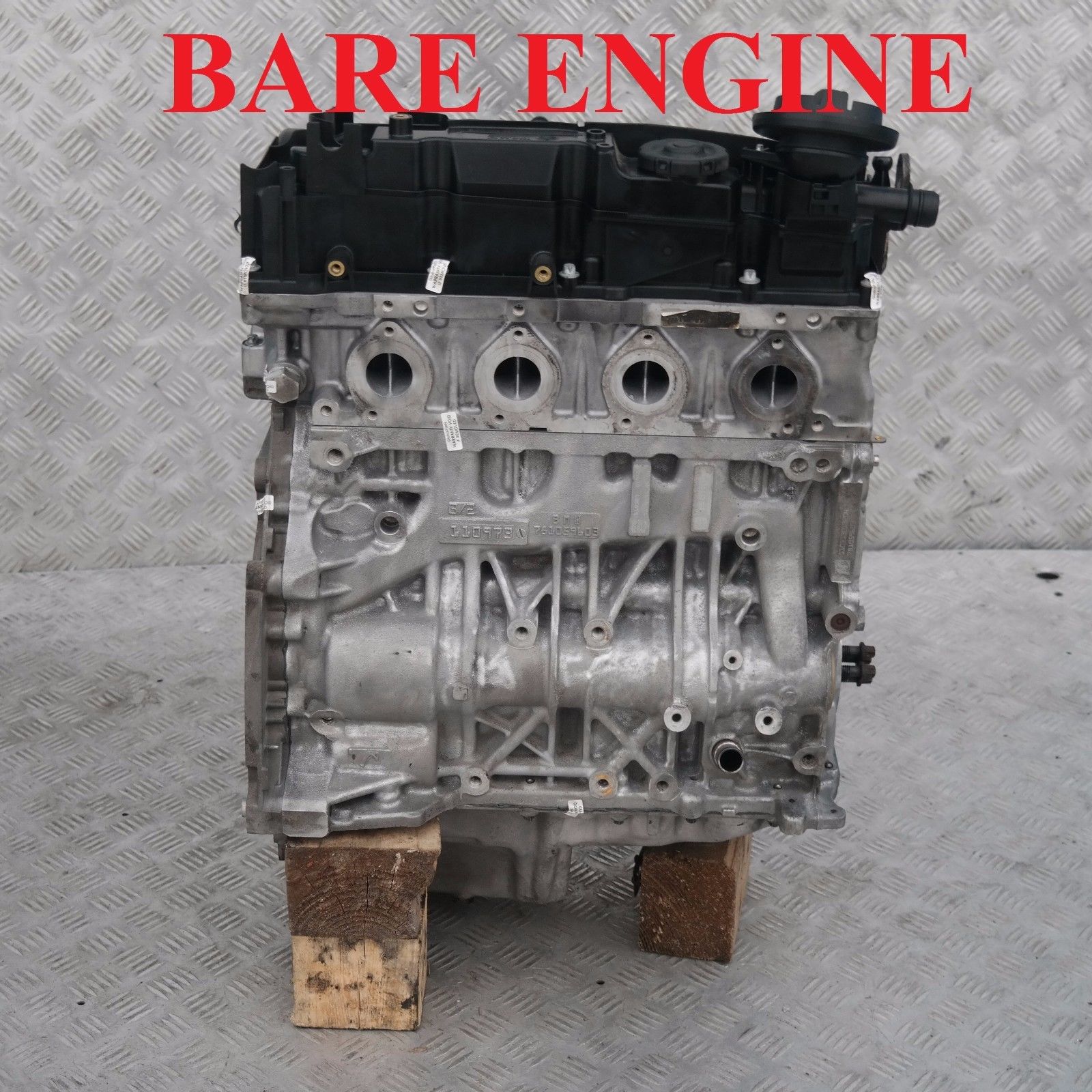

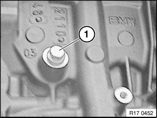

  3. Oare chiar nu au pus surub de golire antigel din bloc motor? Poza lateral dreapta unde ar trebui a fie surubul - N47: Poza din ISTA asu TIS:
  4. Salut, Am cautat aseara 3 ore surubul pe unde se scoate antigelul din blocul motor (am vrut sa fac schimbul de antigel). Din manual - https://www.newtis.info/tisv2/a/en/e60-520d-lim/repair-manuals/17-cooling/17-00-cooling-check/HTlHIoh - ar trebui sa fie in partea dreapta cam in zona DPF-ului insa nu am gasit nu gasesc nici un cap de surub acolo in afara de suruburile de la diverse prinderi/suporti. Ma poate ajuta cineva cu o descriere a locatiei? Nu l-au pus la N47 si trebuie sa gasesc o conducta pe care sa o desfac pentru a scoate lichidul din blocul motor? Merci, Paul
