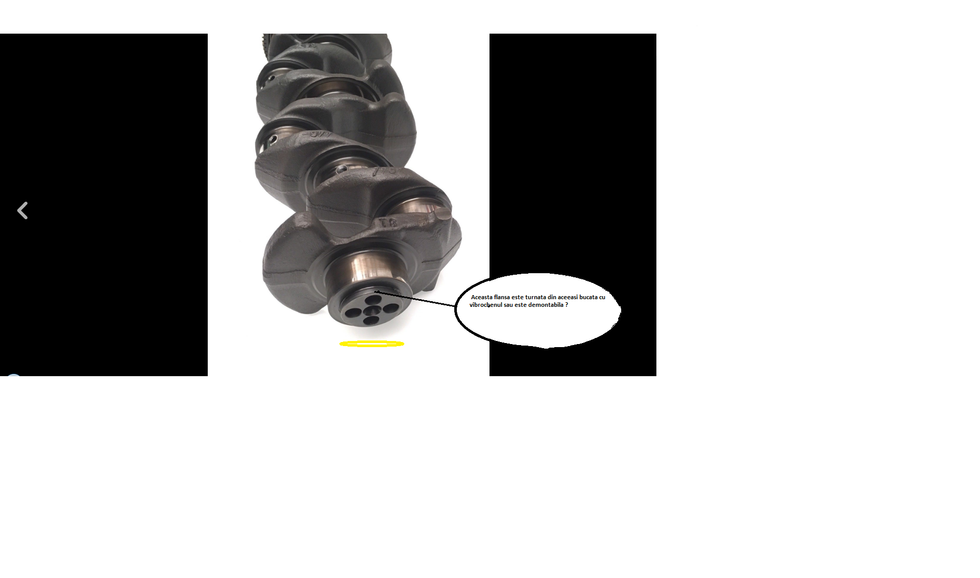

Cum este fixata flansa de arborele cotit la E 90
Chiar nu este nici un coleg mecanic pe forum , care sa fi demontat un motor de 2 litri, Diesel de 135 kw ? Trimis de pe al meu SM-A310F folosind Tapatalk
M-am uitat astazi la flansa arborelui cotit si in gaura centrala nu am vazut nici surub si nici pana Trimis de pe al meu SM-A310F folosind Tapatalk
De aceea am intrebat si eu sa vad daca este prinsa prin pana de arbore sau este corp comun cu arborele . Nu m-am gandit sa ma uit daca are surub in gaura aia centrala . Maine am sa ma duc la masina sa vad .
Da , am vrut sa o schimb ca facea zgomot si mirosea a cauciuc ars . Si dupa ce am demontat-o am vazut ca si flansa are un joc ciudat . Am facut si o filmare cu problema .
Ma refer ca daca ar fi rupt fusul maneton de langa flansa , atunci acesta ar trebui sa aibe jos lateral , axial si sa il si poti roti , nu ?
Si mie mi se pare interesant , nu stiu ce a putut sa il torsioneze atat de tare sa se fisureze Doar daca s-a cumplat accidental compresorul de clima la un demaraj mai brusc si a opus rezistenta , dar ma gandesc ca nu ii cuplul atat de mare sa torsioneze arborele . Habar nu am de unde a aparut jocul ala , chestia ii ca nici nu se roteste acea flansa .
Stiu colegu ca este cu 4 , dar pe mine ma intereseaza daca portiunea aia cu 4 gauri este corp comun cu arborele cotit sau ii prinsa prin pana ,surub de arbore .
Ceva nasol , s-a intamplat colegu ...Am demontat fulia de la arborele cotit in ideea sa o schimb ca facea zgomot ( bataie) . Dupa ce am demontat fulia de pe asa zisa "flansa " care am indicat-o in poza, am vazut ca are si joc axial si lateral De aceea am deschis aces topic in ideea ca cineva m-ar putea ajuta cu aceasta informatie . Iar daca acea flansa este corp comun cu arborele si are jocul ala ma gandesc la ce ii mai rau , adica sa fie fisurat fusul palier .
Buna !!! Ma poate ajuta un coleg cu o informatie in legatura cu arborele cotit ? As dori sa stiu daca " flansa" arborelui cotit de care se prinde flansa ce actioneaza cureaua de alternator ,clima face corp comun cu arborele cotit sau este fixata prin pana , surub de acesta ?...va multumesc !
