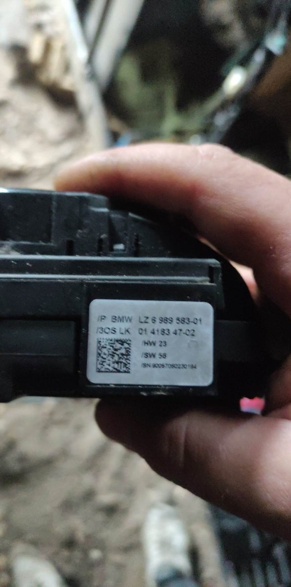

  1. Salut. Am rezolvat. Depinde din ce an e masina. La a mea din 2004 nu merg szl-uri din 2010. Am gasit de pe un e61 cred, szl apropiat la an si cu functie de stergator pe spate. Apoi calibrat unghiul cu ista+ si totul e functional fara eroare. Atasat ai poza cu ce a mers la mine.
  2. Salut. De curand am luat un bmw e 87 2004 motor m47. Are volan cu, comenzi dar nefuncționale și nu are tempomat. Am luat de pe un bmw e87 din 2010 szl+spira cu tempomat și plasticele și le-am înlocuit pe mașină. După înlocuire comenzile de la volan merg, tempomat ul este funcțional dar am doua erori 005E51 și 00D373 pe DSC și martor aprins în bord. Ma poate îndruma cineva sa calibrez/codez noul szl aici sau în zona Brașov ? Sau nu este compatibil szl-ul fiind din 2010? Eu am cablu si programele INPA, ista+, ncs expert, tool32... Dar nu am reușit sa îl codez cu ce am găsit pe Youtube. Mulțumesc.
