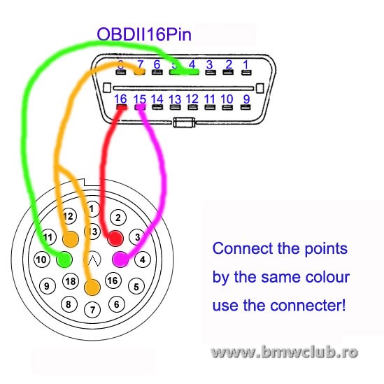

pinul 1=clema 15 deci +12V la contact pus ... pinul 9= TD semnal sarcina ........ nu ai nevoie de acesti pini la diagnoza .....asta pt. sculele ce se pot procura ......pt. sculele oficiale sunt necesari si acesti pini .. :blink: deci d-asta exista .. :)

despre cele spuse de Dl.BAVARIA prefer sa ma abtin ...... foloseste cu incredere mufa OBD ..... important este sa fie prezenti pinii 4-5=masa sasiu +masa motor, 16 = +12V, 7-8 = linii comunicare (K-line) ..... 7-8 nu e musai sa fie ambii pini in mufa.......mai mult .....nu te crampona dupa linia L ........ nici aceasta nu e musai sa existe .:blink: ..... pls spune-ne mai mult desper scula de diagnoza ce ai facut rost ... :) -

sigur nu ai si OBD la masina ta ... ? ma refer sa le ai pe ambele ..........oricum treaba sta cam ca in poza .. :blink: -
