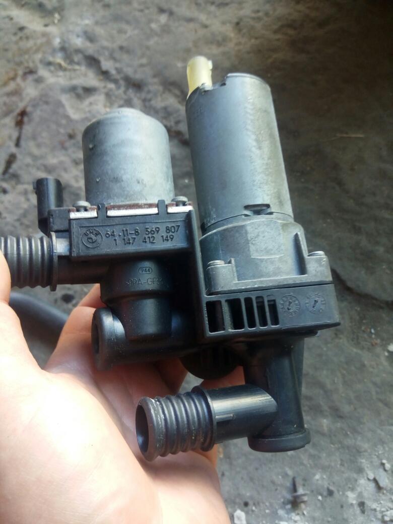

  6. Mihai_liviu replied to Mihai_liviu's topic in Seria X
    Am doua piese.cea a mașinii când bag mufa nu se ĂŽntâmplĂŁ nimic.iar cealaltĂŁ care o am de la dezmembrĂŁri bag mufa o ia o scot și o bag iar și apoi nu o mai ia....
  7. Mihai_liviu replied to Mihai_liviu's topic in Seria X
    Bag mufa in ea și cu contactul pus și cu clima datĂŁ pe maxim pe cĂŁldurĂŁ nu se ĂŽntâmplĂŁ nimic,daca ĂŽi dau douĂŁ bobârnace cu mânerul de la șurubelnițĂŁ incepe sa funcționeze
  8. Mihai_liviu replied to Mihai_liviu's topic in Seria X
    Aveți idee daca aceasta piesa funcționeazĂŁ non-stop?

  14. Mihai_liviu replied to Mihai_liviu's topic in Seria X
    Știe cineva cum funcționeazĂŁ aceasta piesa?
  15. Mihai_liviu replied to Mihai_liviu's topic in Seria X
    Daca merg cu mufele scoase din piesa aceastĂŁ baga cĂŁldurĂŁ și in mers....nu trece apa de ea sa intre in caloriferul din bord....am desfĂŁcut furtunul care iese din piesa asta și intrĂŁ ĂŽn calorifer și nu avea apĂŁ pe el,cum am scos mufele a intrat apĂŁ....
