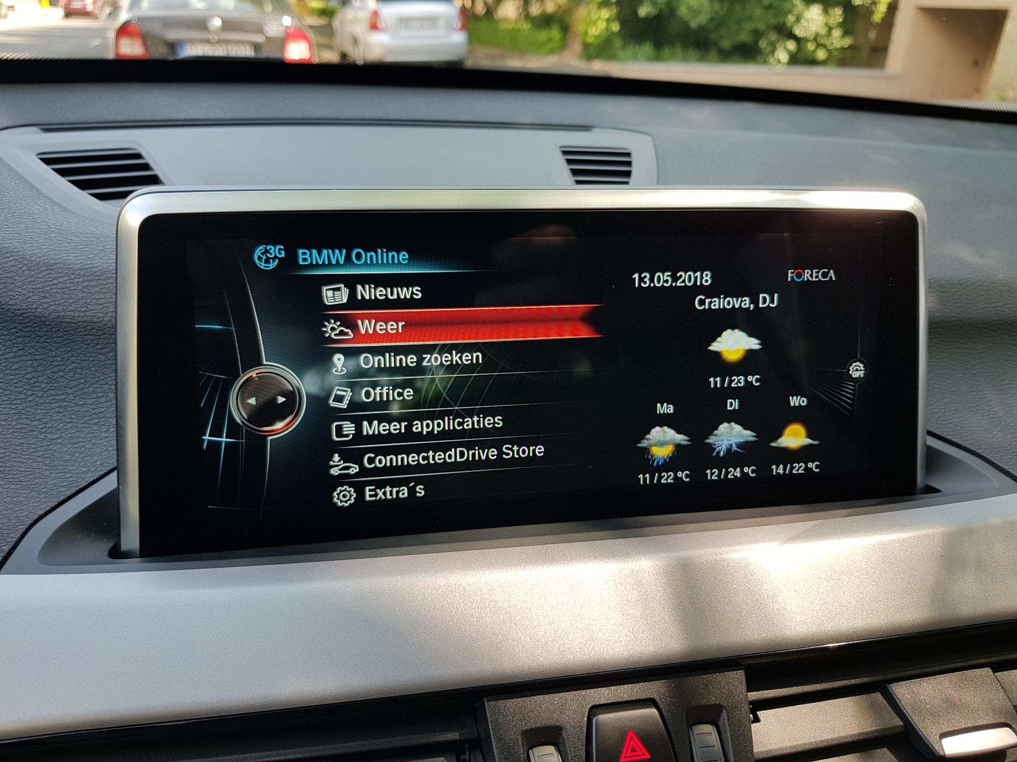

  17. Am revenit cu un update: masina nu se mai conecteaza online... Iata pasii pe care i-am parcurs. 1. Am intrat in portalul CD din NL si am sters masina. Site-ul mi-a confirmat 2. Mi-am facut cont nou cu alt nume, alta adresa de mail si alta adresa postala pe CD din UK. Am validat contul 3. Am adaugat masina pe CD-UK. Mi s-a trimis mesaj in masina cu codul din 6 cifre. L-am fotografiat de frica sa nu il uit si am revenit la calculator. Am introdus codul de validare de vre-o 5 ori si imi tot dadea eroare "cannot add your car". 4. Am introdus apoi codul vechi de validare, cel cu care am adaugat masina pe CD-NL. Surpriza, mi-a validat codul imediat si am primit si mail de confirmare. 5. Am mers la masina sa vad cum functioneaza noile servicii in engleza, insa aici am avut neplacuta surpirza sa constat ca nu le poate incarca. De fiecare data imi spunea "Unable to connect via the mobile network. Please try again later or change location". Am mai observat ca iconita cu globul pamantesc nu mai are pe ea simbolul 3G, cum avea cand aveam serviciile in olandeza. Are cineva vre-o idee cum sa rezolv situatia? Multumesc anticipat! Stefan

  21. Salutare ! Am citit cu interes topicul, deoarece am servicii ConnectedDrive active, inregistrate pe portalul tarii de unde am luat masina, si anume Olanda. Problema este ca nu vorbesc olandeza, iar in meniul iDrive, tot ce tine de vreme, stiri online si alte informatii sunt in aceasta limba. Mentionez ca am setat iDrive pentru limba engleza, insa serviciile au ramas tot in olandeza. Ce credeti, daca fac inchiderea pe portalul din NL si imi fac cont pe portalul din UK, oare se va modifica si limba serviciilor in iDrive? Daca da, atunci trebuie sa completez si sa trimit acea cerere catre BMW Grup? Va multumesc anticipat pentru raspunsuri. Stefan
