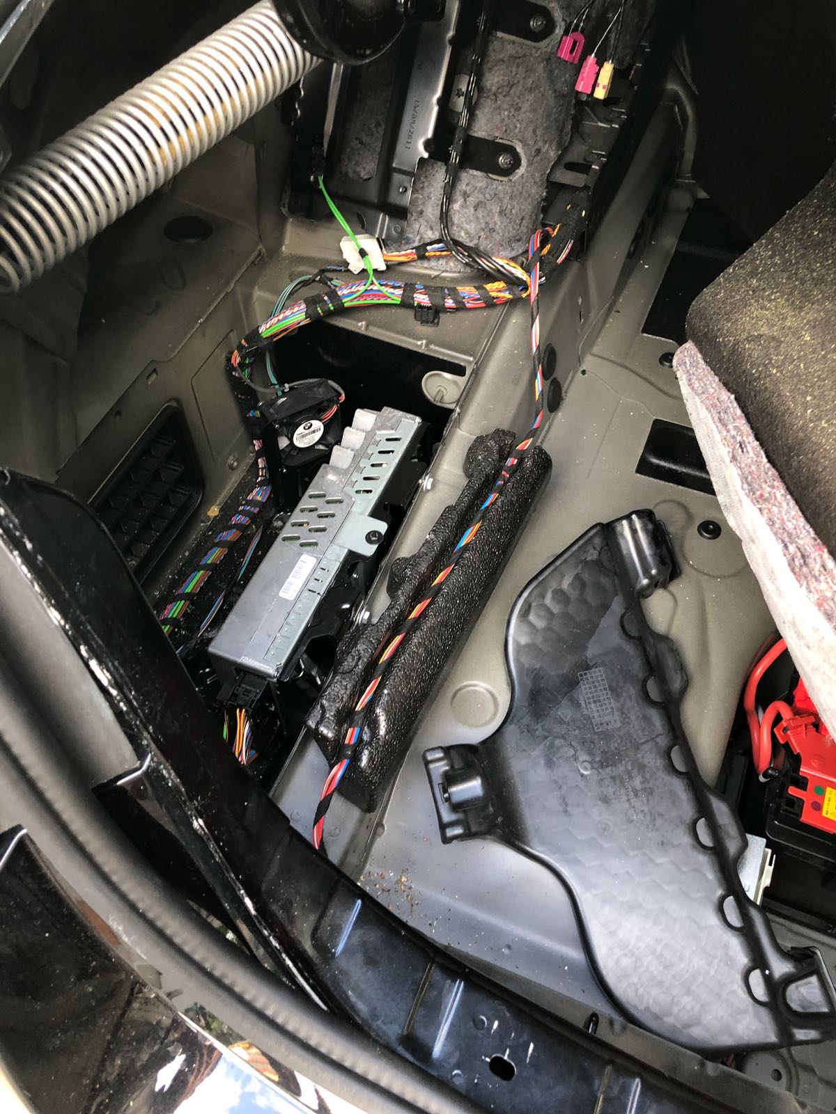

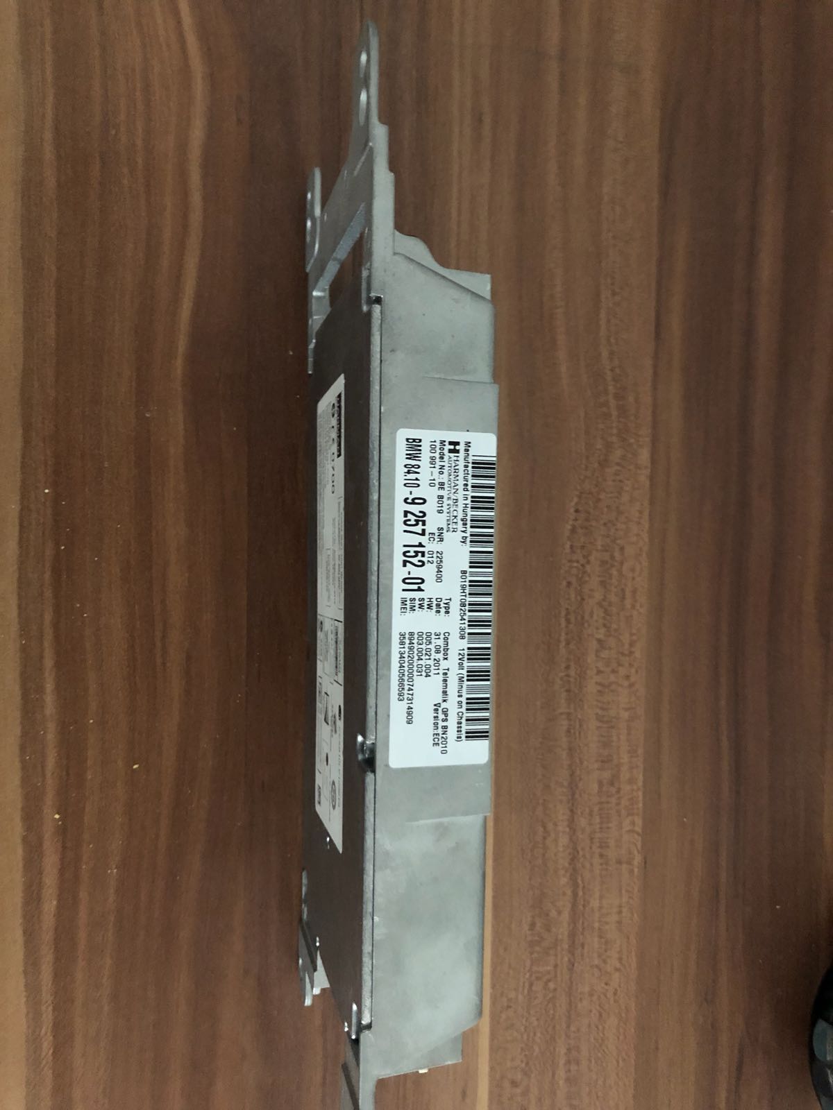

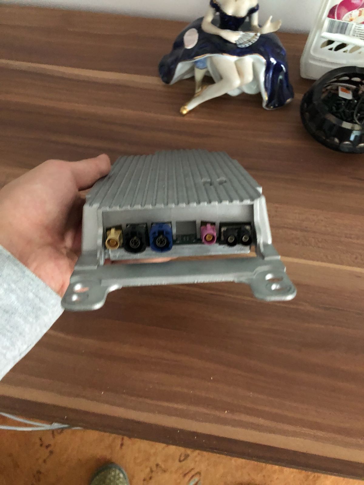

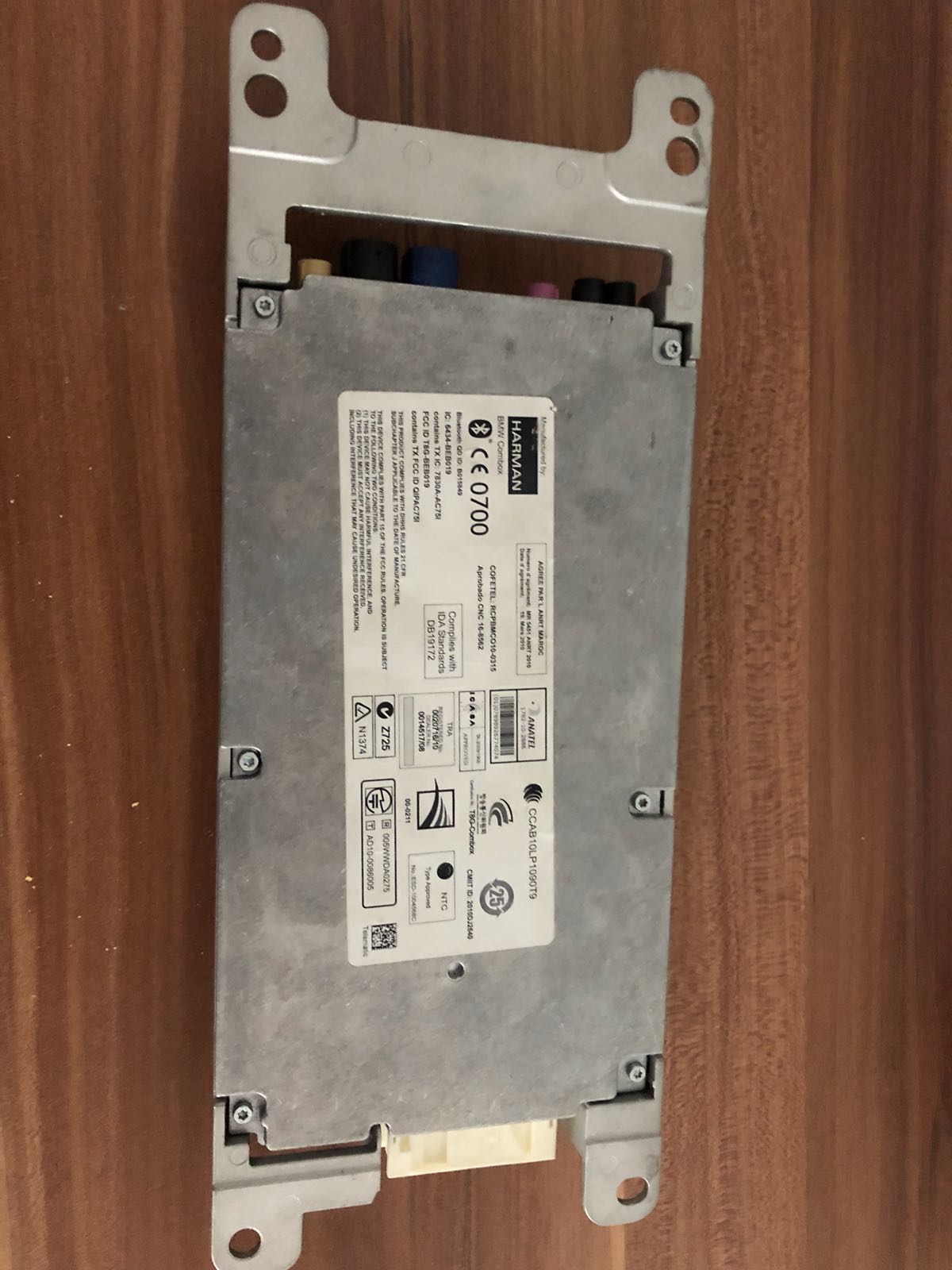

    Salut, Ma scuzati ca nu am raspuns, din pacate nu am avut timp sa intru pe forum. Am pus AutoCom pe masina, ma puteam conecta pe modulul Amplifier si nu aveam nicio eroare, asa ca am dat jos amplificatorul( asa cred eu ca este amplificatorul) si am atasat niste poze, va rog sa aruncati o privire si daca puteti sa imi confirmati ca acesta este device-ul cu pricina. Am masurat si sigurantele din portbagaj, par a fi in regula. Viorel, daca ai mai multe sugestii, ne putem intalni pt o diagnoza mai detaliata.
