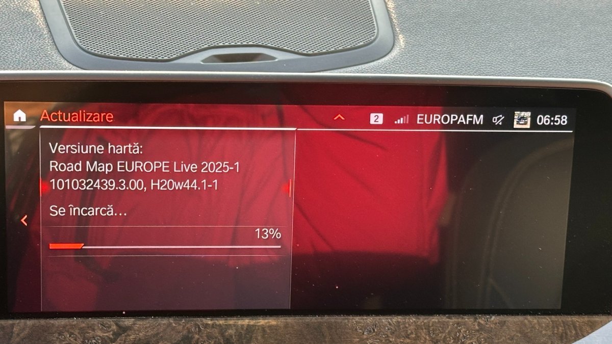

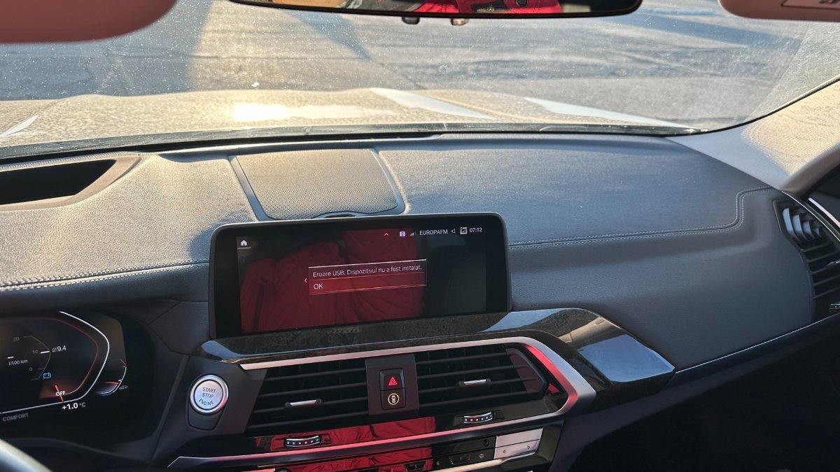

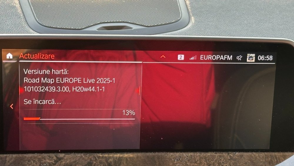

Este arhiva 7z, se dezarhiveaza (winrar, sau 7z), si continutul se copiaza pe stick. Daca ai FSC lifetime merge, daca nu ai nevoie de unul. Multumesc pentru raspuns, o rezolvasem intre timp, cred ca s--a descarcat cu o eroare, l-am descarcat din nou, formatat driverul USB si a mers. Multumesc, functioneaza. (Atentie necesar FSC). -
BMW Road Map Europe LIVE 2025-1
mariusjo replied to F25's topic in Audio/Video/Navigatie/Electronica auto
Salut, a instalat cineva acesta harta? La mine s-a blocat la final si nu mai functioneaza navigatia. Va rog o solutie pentru remediere -

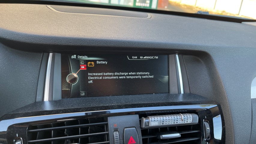

Din pacate eroarea nu a intarziat, dupa prima noapte, oglinzile nu le-a mai deschis automat, nici semnalizarile, nici luminile interioare si ce o mai fi pe acolo. Eroare in bord, a identificat un consum in stationare. Ma gandesc sa-i pun o baterie de UPS, dar as avea nevoie de un montaj electronic pentru incarcare si comuntare in stationare alimentare DVR. Aveti idee unde asputea gasi asa ceva? -

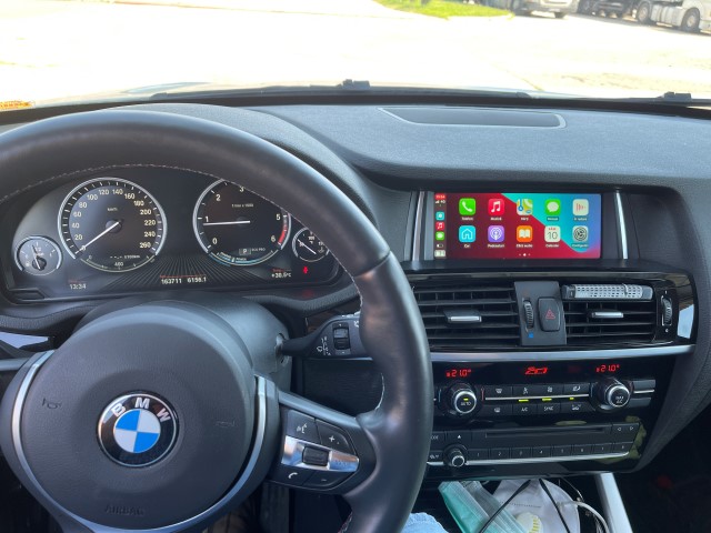

Salut, dupa cum am spus este instalat corect. Problema a fost de la unitatea MMI, am contactat vanzatorul si acesta mi-a trimis 3 trei fisiere. "Este update al interfetei, dar se poate face doar cand interfata estecuplata la masina, montata ca si cand ar merge totul, chiar daca acum afiseazano signal.Da, toate cele 3 fisiere trebuie puse pe USB in radacina (USB de maxim16GB, formatat inainte FAT32) Dupa ce ati conectat interfata la masina, LVDS, cablu alimentare, tot,porniti masina si dupa 10 secunde cuplati in mufa usb a interfetei USB ul cuupdate si tineti apasati butonul BACK de pe joystick ul masinii pana intra inupdate Dupa ce a finalizat update mentineti din nou butonul BACK apasat pentru10 secunde si apoi scoateti usb ul" Problema rezolvata, functioneaza perfect. -

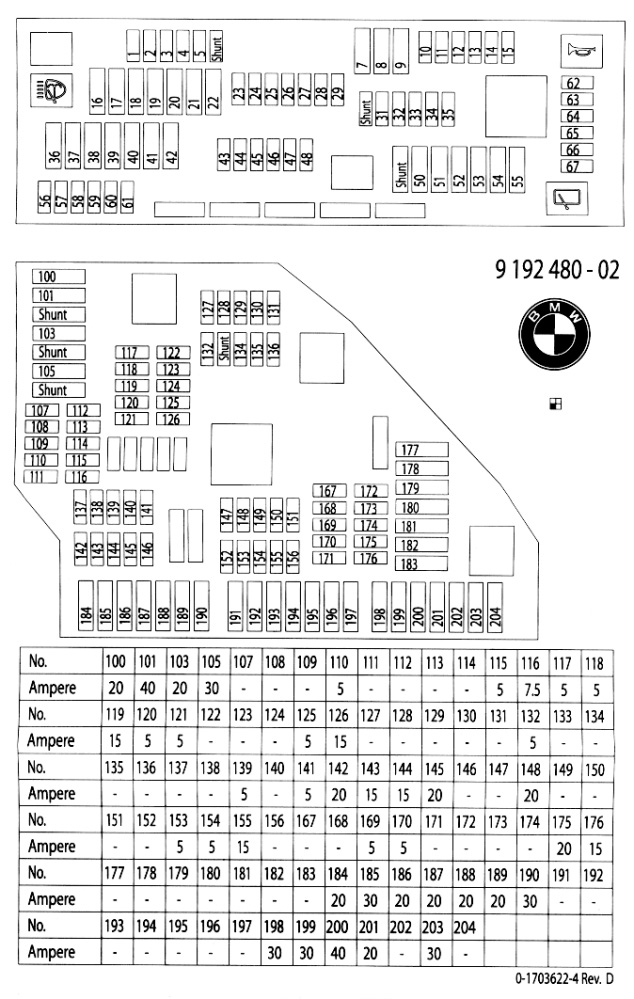

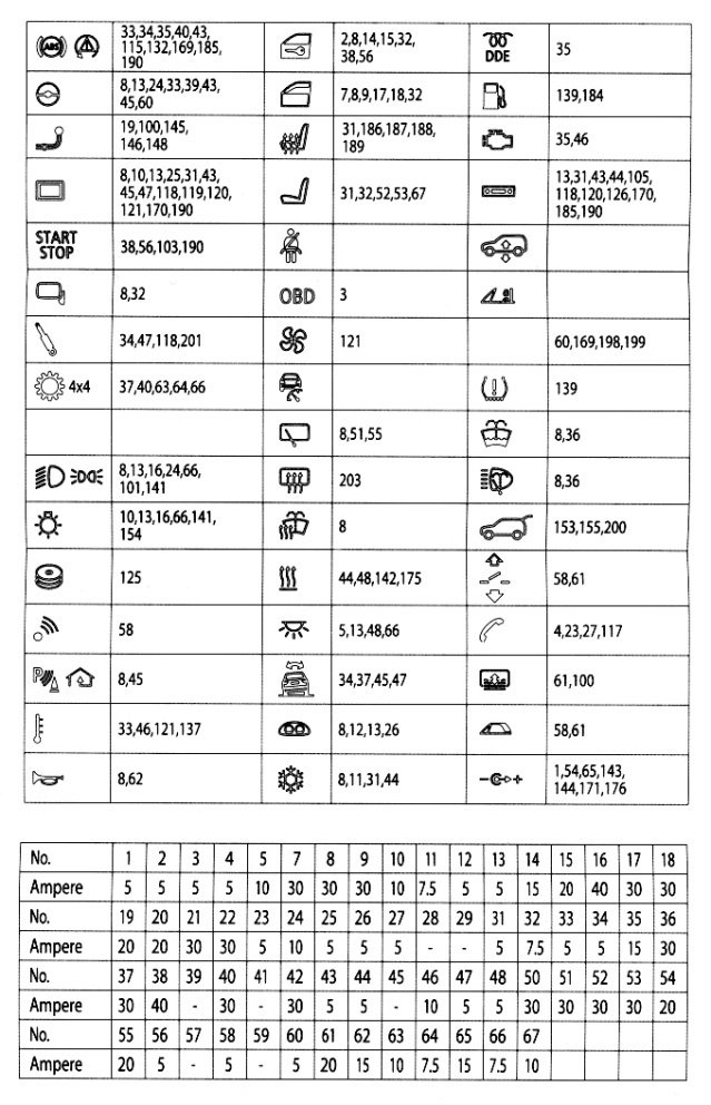

Multumesc pentru raspuns, am folosit sig. 14 + permanent si sig 65 + contact. Pana acum este ok, are un consum sub 1 A. Multumesc pentru raspuns, am folosit sig. 14 + permanent si sig 65 + contact. Pana acum este ok, are un consum sub 1 A. Si in plus are un soft care opreste alimentarea camerei cand valoarea tensiumii din baterie scade. Ramane de vazut daca am facut o alegere buna. -
Buna seara, va rog informatie referitoare la schema electrica BMW X3 F25. Doresc sa montez camera dvr cu functie de inregistrare video in stationare, pentru aceasta am nevoie sa ma conectez in tabloul de sigurante de sub torpedou, dar nu stiu care are + (plus) permanent si care are + plus prin contact. Va rog daca doriti sa ma ajutati cu informatia referitoare la numarul sigurantei cu plus permanent si numarul sigurantei cu plus prin contact, conform schemei atasata. Va multumesc anticipat, orice informatie este binevenita.

Salut, am achizitionat o unitate MMI NBT (china) pentru carplay si camere parcare. Problema este ca nu functioneaza cu unitatea mea (Entrynav1 Magneti Marelli, harta Route). Ce unitate MMi mi-ar trebui? CIC, NBT, EVO, display-ul are priza de conexiuni cu 2+4 pini. Conectat cablaj display in si out, chiar si fara sa conectez mufa power, display-ul indica NO SIGNAL Atasez foto. Va rog un sfat. Multumesc. -

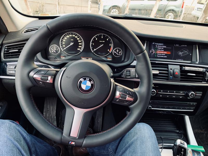

Salut, la un X3 F25 2014 vreu sa schimb volanul cu unul cu incalzire. Ca si obtiuni volanul meu are pilot automat si comenzile pentru idrive. Se poate inlocui? Mai am nevoie de alte piese, in afara de buton? -
