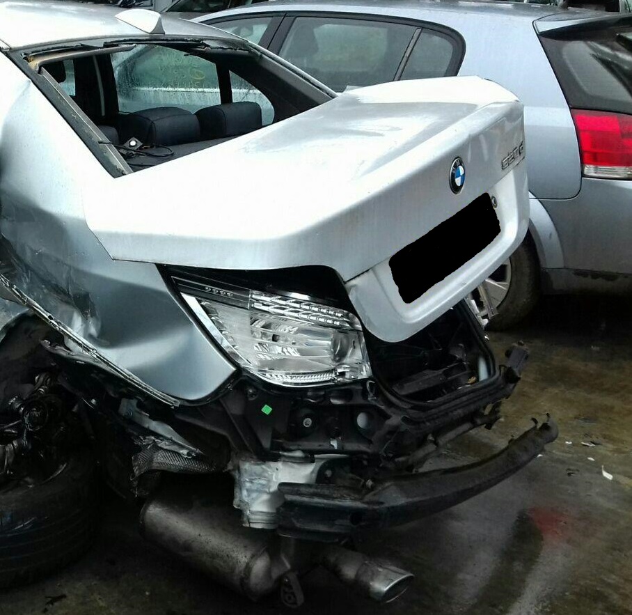

  7. Se poate. Insa acum a venit cineva si a luat farurile si triplele cu 400e. Nu stiu cum dar stopul unde a fost lovita pare sa fi supravietuit impactului fara vreo zgarietura. O sa pun si cateva poze. Spatele este destul de mult infundat. Puntea spate afectata si ea.
