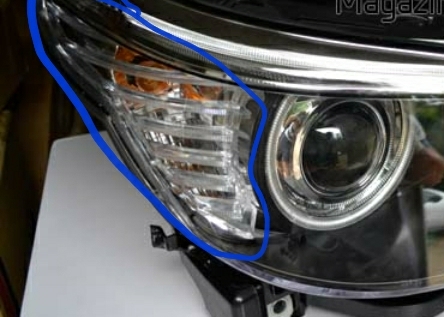

Problema faruri dupa retrofit triple e60
Rezolvat, am comparat TRC vechi cu cel nou Ăâ˘i aici e buba, e exact primul in lista Ăâ˘i schimbi din wert 02 sau 03 depinde cât e ĂŽn wert 01 Ăâ˘i o sa functioneze farurile ca ĂŽnainte. Trimis de pe al meu SM-G955F folosind Tapatalk
Iti dai seama ca acum as merge sa iau o pereche dar mi se par niste preturi mult prea piperate pentru ceea ce ofera ,adica sa vezi grila. Aia in semnalizare si angelul mai diferit sa arunci 500e minim pentru bixenon ca dacĂŁ mai vreau si adaptive urca la 6-700 ĂŽntr-o maĂâ˘inĂŁ de 7-8000. Astept si dacĂŁ prin o oferta decenta o sa iau, pana atunci mai trag de astea. DacĂŁ o sa gasesc persoana sa le cumpere ale mele e altceva, dar NFL nu prea se cumpara. Trimis de pe al meu SM-G955F folosind Tapatalk
Dar ulterior nu am cum sa modific manual ca pe faruri in momentul ĂŽn care dau faza lunga sa intre si halogen ul? Trimis de pe al meu SM-G955F folosind Tapatalk
Stiu ca la lci nu functioneaza halogen ul,dar eu eu am schimbat doar triplele farurile le mai am cele stock nu am schimbat. Data nu am schimbat-o ca e 09.06, aveam lm2 pe masina si merge totul perfect doar ca as vrea daca as sti ce parametrii trebuie modificacmti sa dau drumul si halogen ului pe langa xenon, cum era la pre lci. Am si backup la TRC-ul vechi, dar nu stiu care valori sa le confrunt sa vad unde e diferenta. Trimis de pe al meu SM-G955F folosind Tapatalk
Deci am facut retrofit ul la triple de lci, lm2 codat, toate bune si frumoase pana am observat o singura diferenta, cand dau faza lunga functioneaza doar Bi xenon ul halogen ul doarme, sigur e cum a fost adaugat +MUEB dar unde trebuie codat pentru a le avea din nou ambele pe faza lunga si xenon si halogen cum era ĂŽnainte. Farurile sunt pre lci bi xenon. Nu am verificat daca nu cumva se aprind stanga sau dreapta dacĂŁ virez ca si facelift adaptive. Trimis de pe al meu SM-G955F folosind Tapatalk
