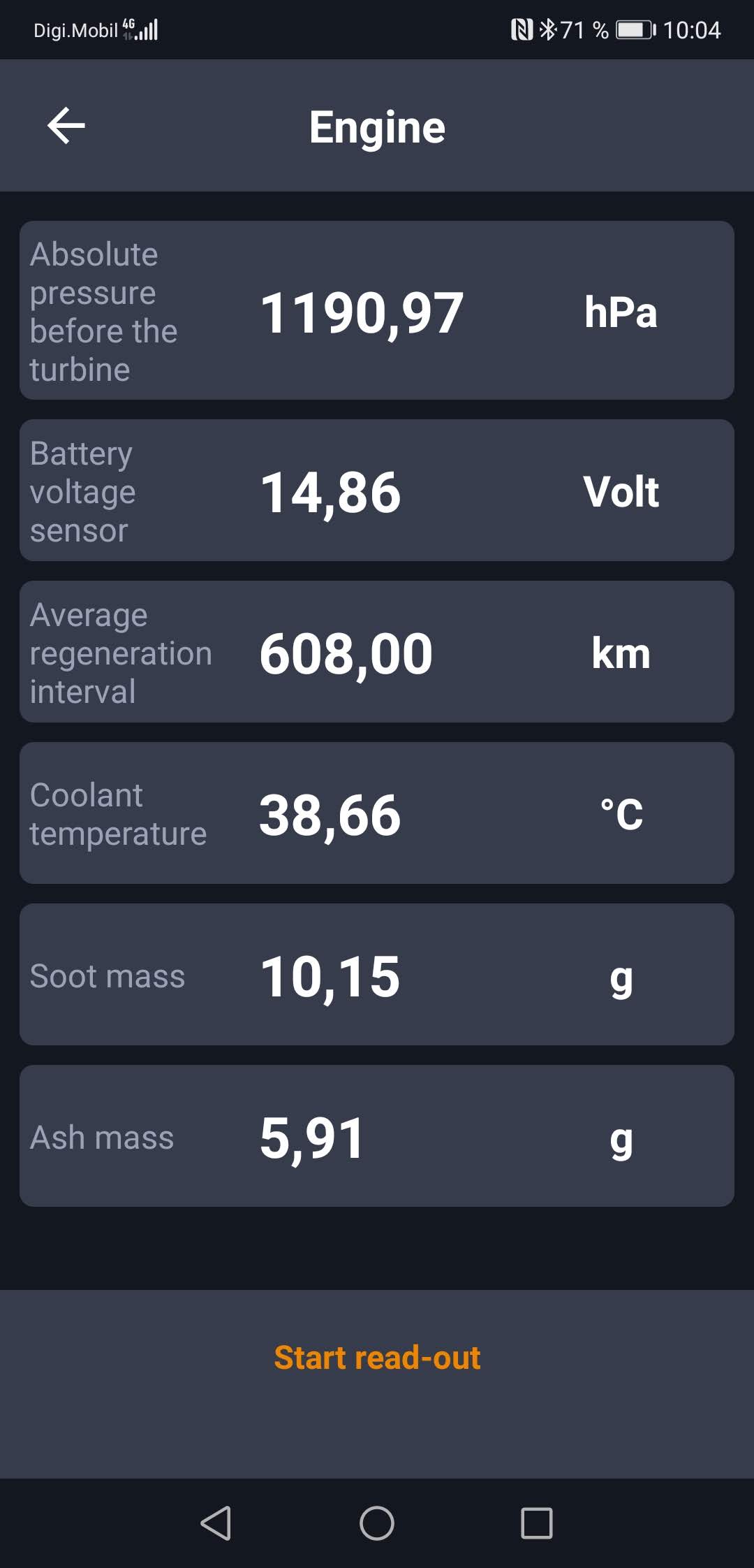

  1. a fost dpf responsabil de erori. am iesit pe autostrada si am rezolvat problema

  4. carly pt bmw este una dintre cele mai bune testere pt. bmw. ce erori ara carly apar si pe ista. am ista pe laptop dar de cate ori o folosesc i-mi strica frm-ul
  5. motor n47d20c masina este un seria 3 320d din 2011 e91

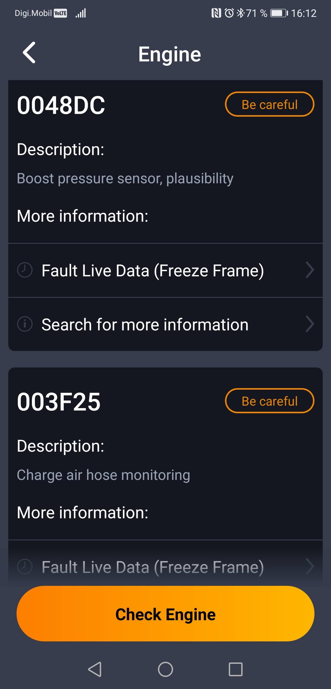

  6. chiar nu stie nimeni ce pate indica aceste doua erori?
  7. la o accelerare mai puternica in timpul unei depasiri mi-a aparuto eroare cu motorasul galben in bord si masina nu ma tragea si nu se mai tura. am facut un test cu Carly si a aparut doua coduri de eroare si anume 0048DC-boost prssure sensor,plausibility si 003F25-charge air hose monitoring sa fie de la dpf?
