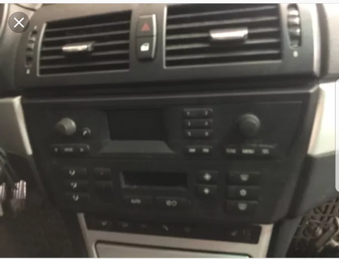

  9. As predera sa pastrez casefonul original ca de pe el intru si in computerul de bord...navigatia nu o folosesc.nu ar merge legata magazia in portbagaj la cablajul de la unitatea cu cd.u de la gps?
  10. La cotiera am doar spatiu de depozitare iar in spate unitatea pentru cd navigatie...
  11. Bmw x3 2008 2.0 177 cai automat m paket
  12. Se poate monta la acest casetofon o magazie de cd-uri pentru ca am observat dupa ce am cumparat masina ca nu are!! Multumesc
