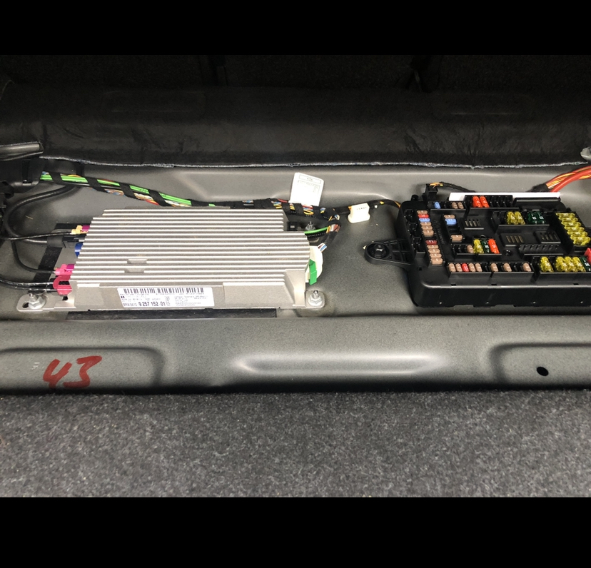

  1. Daca ai Combox se poate rezolva din codare. Apeleaza cu toata increderea la colegul de pe forum #SKW si daca are timp te ajuta. Comboxul este in portbagaj si il gasesti in spate, inspre banchete, dupa ce dai jos capacul âŹÂ ala din mocheta. Ai mai jos poza. Spor!

  9. Update Pana la urma am verificat daca am Combox in masina si cu stupoare constat ca am. Pe cine intrebasem initial cum verific, mi-a zis sa ma uit in dreapta portbagajului, deasupra rotii. Long story short, datorita ignorantei mele am pierdut o gramada de timp pt solutii activare Enhanced Bt fĂŁrĂŁ Combox. Acum, ce program Pc/ aplicatie tel recomandati pt codare? Sent from my iPhone using Tapatalk

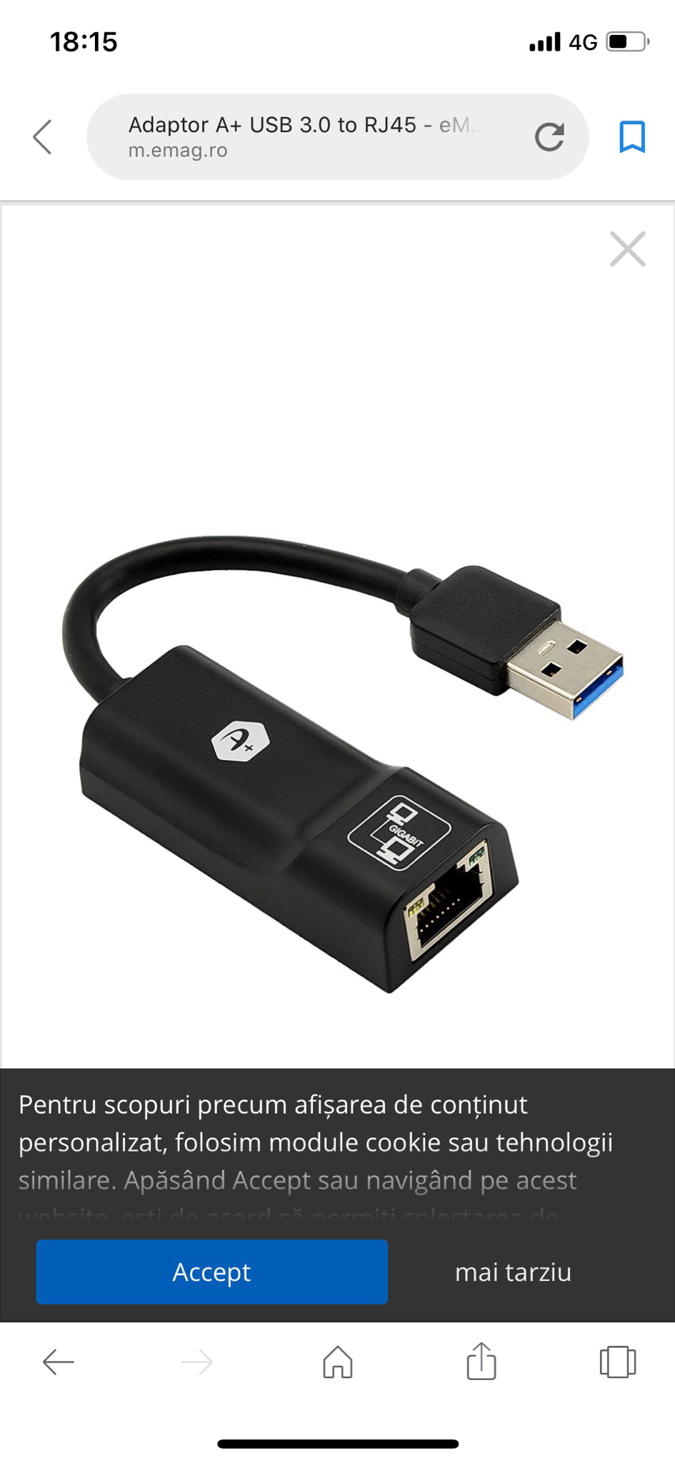

  13. Salut! Am ĂŽnĂâşeles bine? Conectezi cablul enet la maĂâ˘ina, apoi mufa rj45 a cablului enet o conectezi intr-un adaptor (cum e cel din poza de mai jos) Ăâ˘i apoi cu cablul lightning de la iPhone? Ms Sent from my iPhone using Tapatalk Am scris o tampenie ðŸâ˘â Sent from my iPhone using Tapatalk
