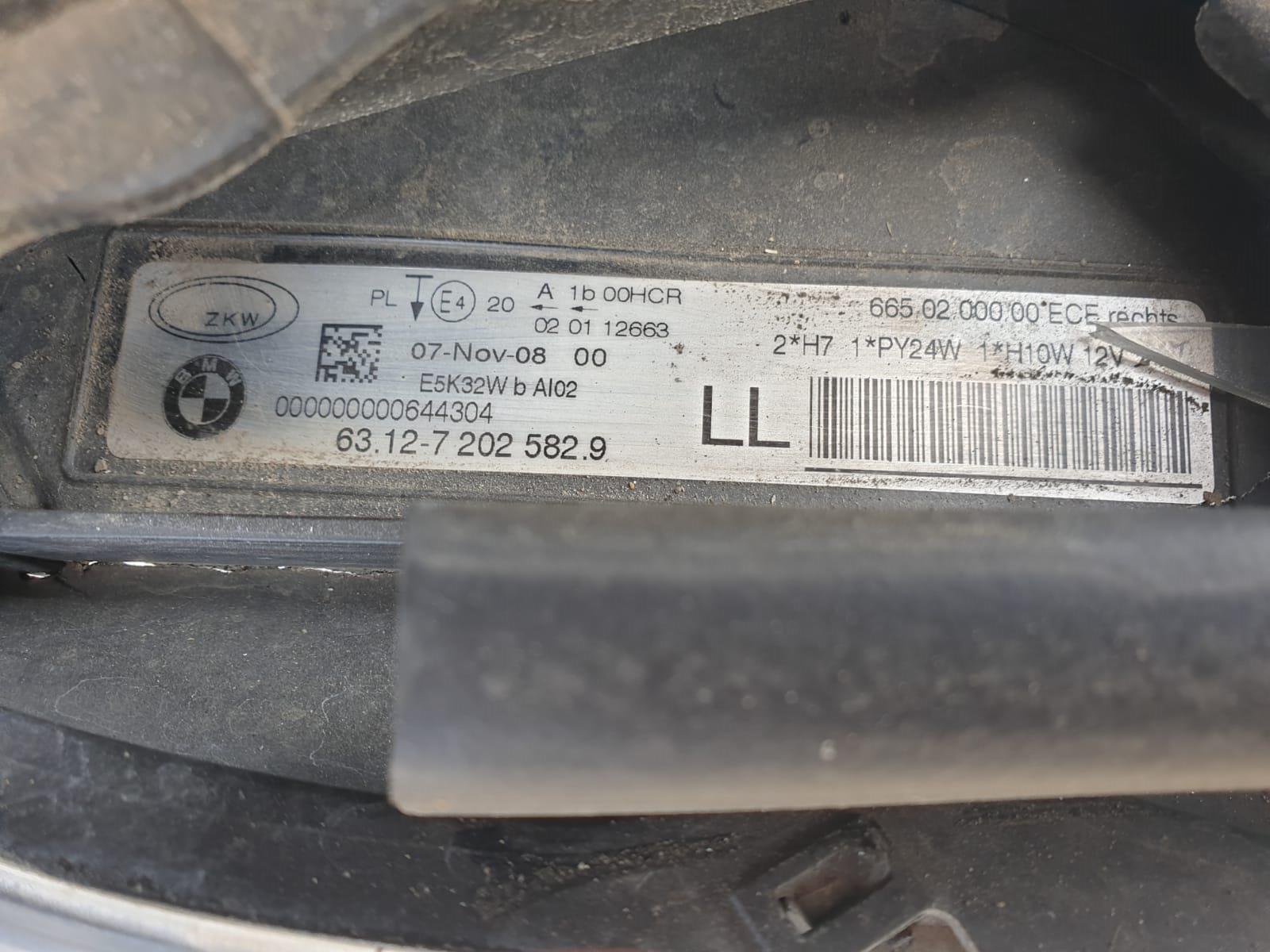

Cumpar far halogen, cu angel eyes, facelift dupa 2009 pentru BMW E91. Sa aiba prinderile intacte. Doar cu poze. Nu ma intereseaza de pe masini cu volan pe dreapta. Codul piesei se afla in poza atasata. Doar ZKW, NU Valeo!!! Telefon: 0745.703.559

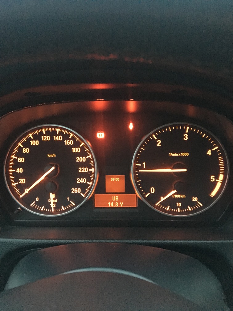

Amicul meu ce a codat bateria a zis ca a lui pe X1 N47 a picat dupa un an neinregistrata. Cam nasol da dai banii pe un AGM si sa cada dupa un an.
Da. Asa a fost. Nu era inregistrata bateria. Un prieten a avut Carly si a inregistrat-o. Acum am 14.6, 14.7 dupa care scade la 14.4, 14.3. Multumesc
Buna ziua. Sunt si eu nou pe forumul BMW. Am un 318D E91 LCi N47 din 2009. Prin 1 decembrie am observat ca ceasul din bord s-a resetat si am avut un mesaj in bord cu masina pe rampa. Am zis ca e slaba bateria si ca sa o pun pe redresor fiindca merg mai mult in oras cu ea. Totul OK, am pus ceasul la loc, a disparul mesajul. Dupa 2-3 saptamani la fel cu ceasul, am observat ca nu mai merge nici degivratul la luneta si cand porneam farurule vedeam un dimm la displayul din bord si la CD-player. Atunci am avut chiar si un semn de baterie in bord aprins. O alta chestie e ca de vreo 6 luni nu mai mergea start-stopul. Am zis ca e pe duca bateia care poate fi cea originala din fabrica. Bateria in cauza BMW OE 90 AH AGM cu 900CCA facuta de Exide. In tot acest timp nu pot sa zic ca am avut probleme la pornire cu bateria veche. Masina pornea perfect, nici un semn ca ar invarti mai greu electromotorul. Caut dupa codul de pe ea si gasesc 3 variante aftermarket: Exide EK950 de 95 AGM, Bosch si Varta la fel 95AH AGM. Am cumparat Exide-ul de la un magazin de piese. Am citit tot ce am gasit despre IBS, ce face el, cum incarca, codare de diferite capacitati de baterie normala sau AGM, inregistrare si mi-am dat seama ca nu e usor de montat ca si la alte masini mai vechi, trebuie inregistrata (sa ramana codata pe 90AH) si am fost la un service BMW sa o monteze si sa o intregistreze. Cand am plecat de acolo am observat ca in momentul cand pornesc motorul si farurile la fel scade intensitatea luminii din bord si de la CD Player. Bateria noua cu garantie cu tot avea si un bon de test capsat: Health 100%, Charge 97%, deci baterie noua, foarte buna. Dupa 2-3 zile hai sa vad sa pun un multimetru pe ea sa vad ce tensiune are si cat incarca. Atunci am obervat niste valori ciudate. Cu motorul pornit valorare de incarcare de 14.82V - 14.88V. Cam mare. Ponesc toti consumatorii (faruri, CD Player, scaune, degivraj, etc. La fel. Nu a scazut nimic sub 14.8. A doua zi fac la fel si vad ca tensiunea creste dupa 1 minut de la 14.88V la 15 si ceva. Am citit valori de 15.10, 15.13 si chair 15.19. M-am documentat si vazut cazuri la E90 cand este stricat regulatorul de tensiune de pe alternator ca incarca la 18V. Din cate m-am informat eu un AGM se incarca mai mult decat o baterie conventionala dar maxim la 14.7. Nu am valori de 18V dar la mine pare cam mult totusi. Mentionez ca de cand au pus Exide-ul nou pe masina nu am mai avut probleme cu resetarea ceasului si nici un alt mesaj in bord. Unde sa fie problema? Regulatorul de tensiune de pe alternator pe duca sau bateria cea noua nu a fost pur si simplu integistrata si masina o incarca prea mult ca si cum af fi cea veche. Si.. intr-atevar bateria veche BMW era cea originala deoarece avea stantat pe ea 07-08 deci din 2008 cand a fost fabricata masina. Ar fi pacat sa o las asa si sa stric un AGM nou in 2 ani care nu a fost tocmai ieftin. As aprecia niste pareri.
