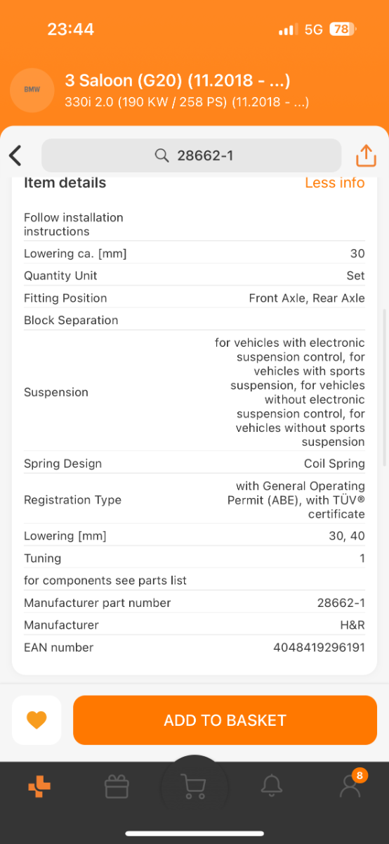

  1. Am intrat si pe site-ul lor, am introdus modelul iar singurele care apar sunt cele pe care le-am montat eu pe masina, insa nu scrie nimic de suspensie normala/m sport sau edc. Le-am dat un mail celor de la hr unde le am atasat codul respectiv si seria de caroserie. Acum astept un mesaj din partea lor. Referitor la ce a spus colegul de mai sus, dropul a fost de maxim 2-2.5 cm fata/spate, nu cum apare acolo 3/4 cm.
  2. Am dat comanda de ele de pe autodoc, aici asa aparea, ca sunt compatibile …
  3. Salut, in momentul in care am dat comanda de arcuri m-am interesat si de compatibilitatea lor pentru amortizoarele edc, aparea ca sunt compatibile… sunt n masini cu arcuri eibach/h r si suspensie edc si nu au avut absolut nimic, e posibil sa faca asa si din cauza ca nu i am facut unghiul momentan ?
