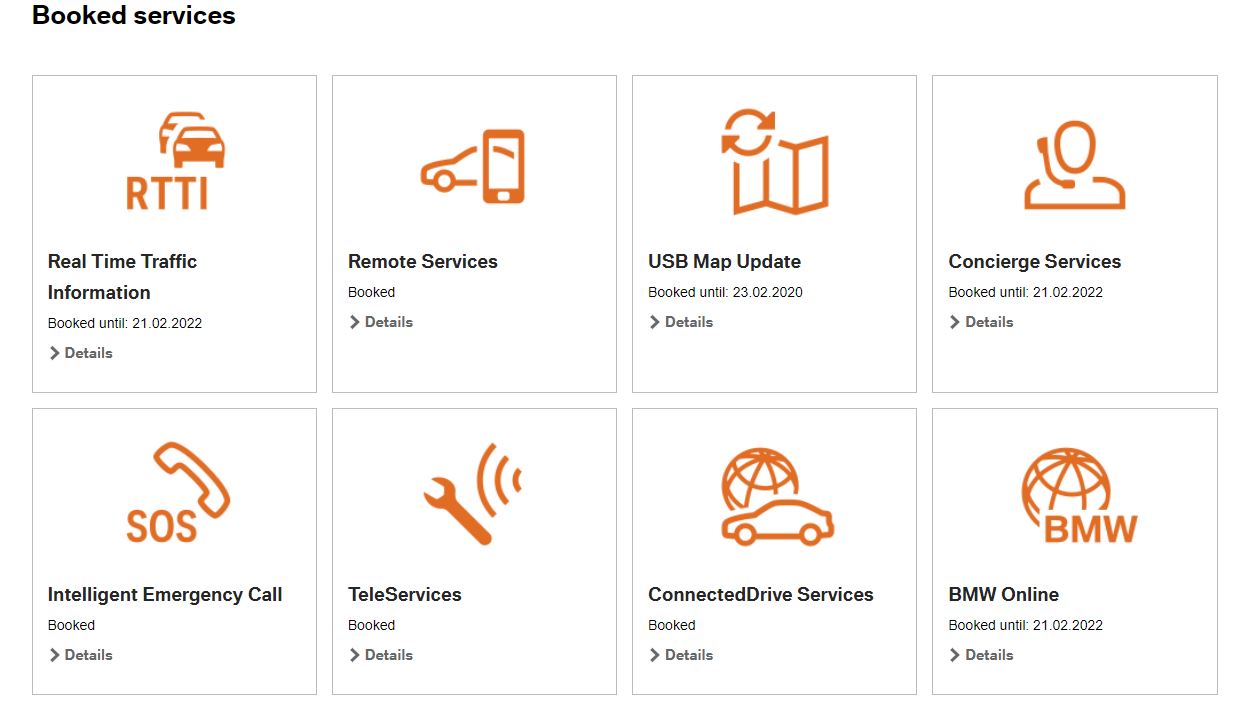

  6. In aceasta dimineata, am primit urmatorul email: SERVICIUL DVS. CONNECTED DRIVE A EXPIRAT. Perioada de valabilitate a serviciului dvs. BMW ConnectedDrive a expirat. Stimate client BMW ConnectedDrive, ĂŽn automobilul dvs. BMW având numĂŁrul de identificare XXX, urmĂŁtorul serviciu BMW ConnectedDrive a expirat: Intelligent Emergency Call, Real Time Traffic Information, ConnectedDrive Services, BMW Online, TeleServices, Concierge Services, Remote Services. Vizitați magazinul BMW ConnectedDrive pe internet sau direct ĂŽn automobilul dvs., pentru a afla mai multe informații despre starea serviciilor dvs. BMW ConnectedDrive, precum și despre celelalte oferte BMW. SperĂŁm cĂŁ vĂŁ va plĂŁcea ĂŽn continuare experiența BMW ConnectedDrive! Cu respect, BMW ConnectedDrive www.bmw.ro magazinul CD in Romania nu este inca activ, serviciile sunt active in masina, iar portalul CD DE imi arata in continuare valabilitatea acestor servicii.

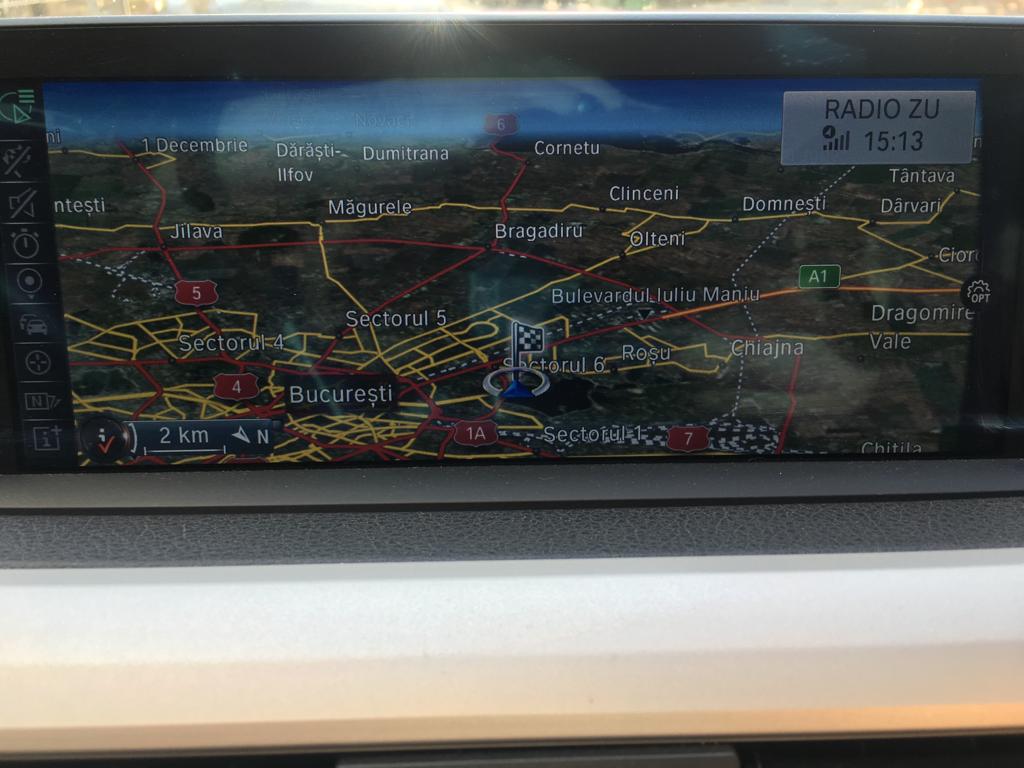

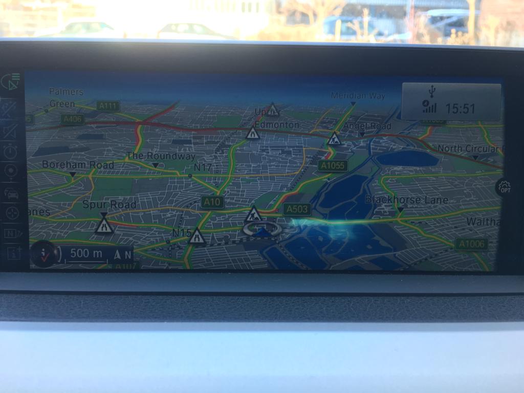

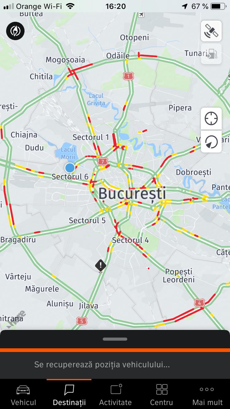

  7. Este un flow "partial" din punctul meu de vedere, raportandu-ma la navigatia mea si atata timp cat lipseste marcajul cu verde. Poate exprimarea nu este cea mai fericita...Am scris ca este un flow raportandu-ma la flow`ul si informatiile trase ieri de navigatie la pozitionarea, de exemplu, pe orasul Londra, unde flowul pare sa fie complet... L.E. Daca ma iau dupa aplicatia de telefon CD, flow`ul este marcat cu galben, rosu si cu verde si culorile alterneaza in functie de valorile de trafic...

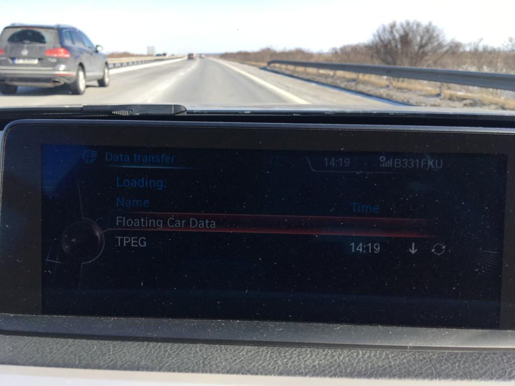

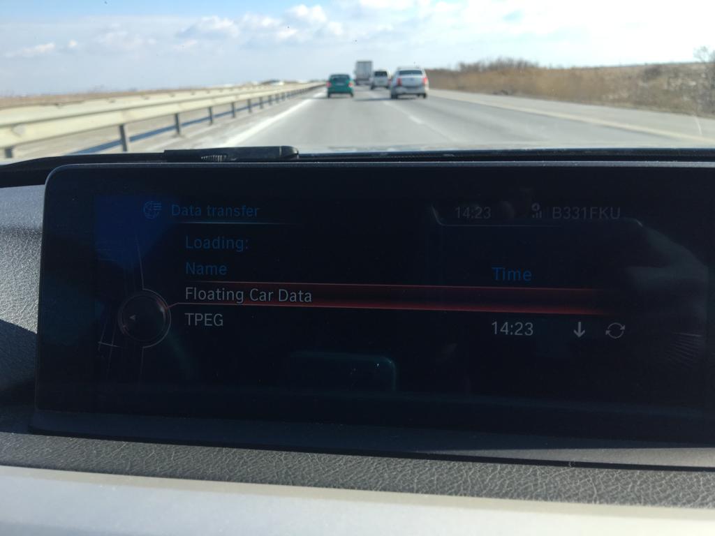

  8. Ce am observat in cazul meu: indiferent de ora, hartile mele arata acelasi "flow partial" incarcat de trafic, static mereu din punct de vedere al drumurilor incarcate si cred ca aici este problema. Oare este normal ca atata timp masina nu-si actualizeaza flow`ul la zi sa apara cel vechi? Oare nu ar trebui sa nu arate nimic, decat drumurile pur si simplu, sau cel mult o banda colorata in sensul de urmat al navigatiei la adresa specificata? Ce am mai observat este faptul ca la verificarea actualizarii informatiilor de trafic prin descarcarea fisierului TPEG apare fara eroare la descarcarea TPEG mesajul "Floating car data", la intervale de 3 minute asa cum a mentionat si neo_andresson intr-un post anterior...

  13. Din posturile de mai devreme am dedus ca TPEG este o componenta importanta, iar in conditiile in care pe UK aceasta nu se actualzia, am decis ca acum sa mut eu masina pe DE, iar rezultatul este ca acest TPEG este descarcat cu succes.
  14. In masina la CD-options-update bmw, imediat ies si intru la data transfer unde se vede dimensiunea fisierului descarcat si tipul...la TPEG se blocheaza si-mi da “failed”.
  15. Si atunci? Unde este problema la mine? Referitor la TPEG: mereu da eroare la data transfer acest TPEG...Pot sa fac o resetare generala? Un restore to factory settings? L.E. Cum pot verifica acele codari?
  16. Iti arata in Romania drumurile cu verde? Da-i o ruta oarecare si vezi daca iti descarca ceva informatii, chiar si drumuri blocate, lucrari, etc...
  17. Doar la pozitionarea pe Londra au aparut si informatiike din trafic, drumuri verzi si semnalizari de lucrari plus rapoarte de trafic! Pe Germania nu a vrut, m-am mutat pe Romania si pauza... L.E. Si Germania merge, am incercat si Austria cu succes! La noi tot nu vrea...

  21. Asa este, au disparut informatiile RTTI din portalul CD inca din weekend. Pe telefon se vede flow`ul in aplicatia CD...
