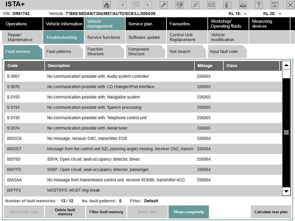

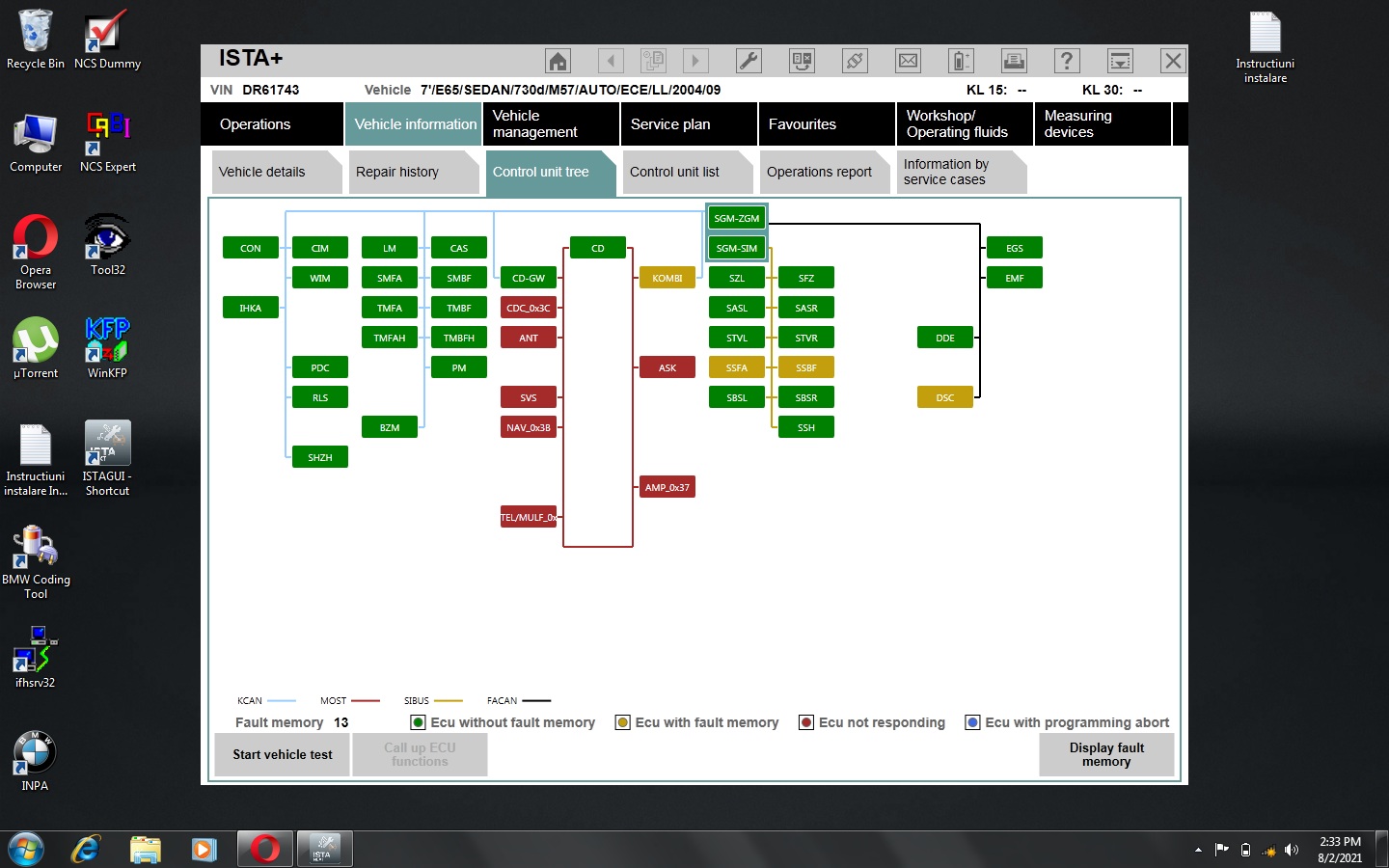

  8. E vb de masina unui prieten. Dupa ce sterg toate erorile (cu un autel a mers, cu ista D nu le sterge toate) , masina merge normal cateodata cateva minute, cateodata 1 ora si cv, depinde, dupa care apare bradu de craciun in bord si ramane blocata in treapta a 3 ia, cu mesaj, getriebe gestort. Cam astea ar fi erorile care nu s-au sters, ca in total avea 63 )) Daca a mai avut cnv probleme de genul sau are cnv idee, orice sfat e binevenit.
