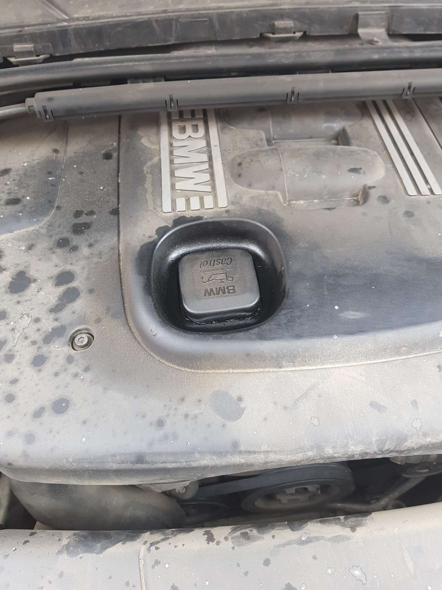

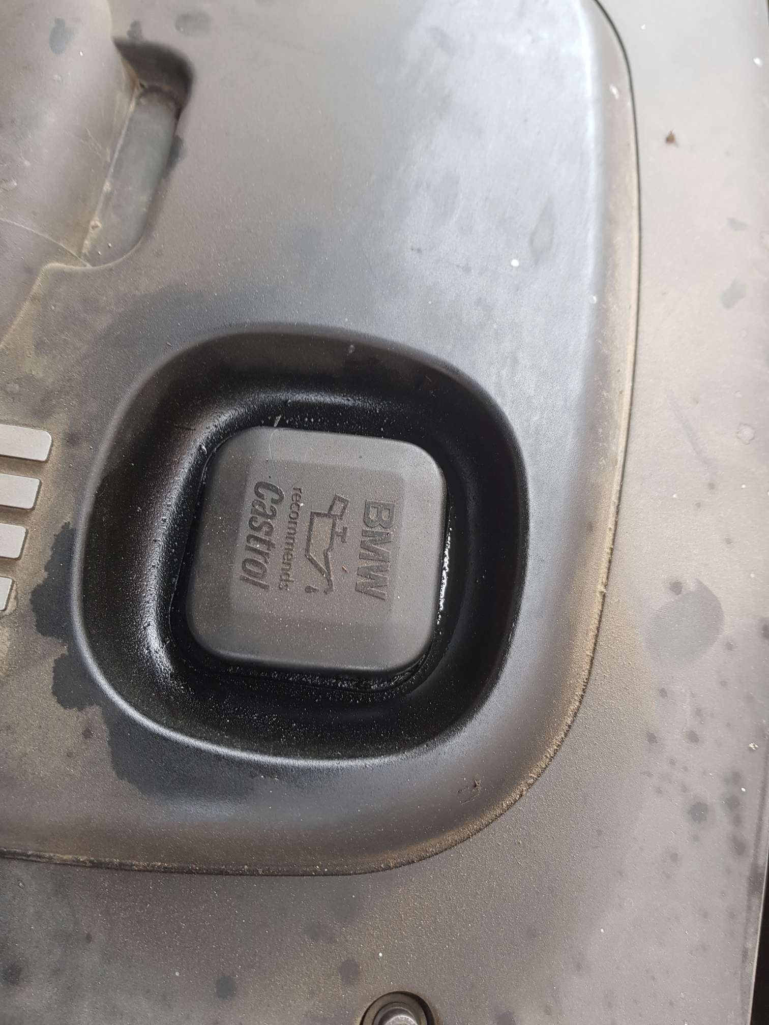

  4. Va multumesc, busonul chiar era pus stramb....imi cer scuze, la o imbinare de la intercooler scapa putin ulei pe scut.
  5. Aveti atasate cateva poze, imi poate spune cineva care este problema? daca a mai patit cineva? Se observa pe scut cum uleiul nu este foarte proaspat, dar la buson este. Care este problema? Care pot sa fie posibilele probleme? Si daca mai pot circula cu masina, acum am observat. Uleiul este la minim.
