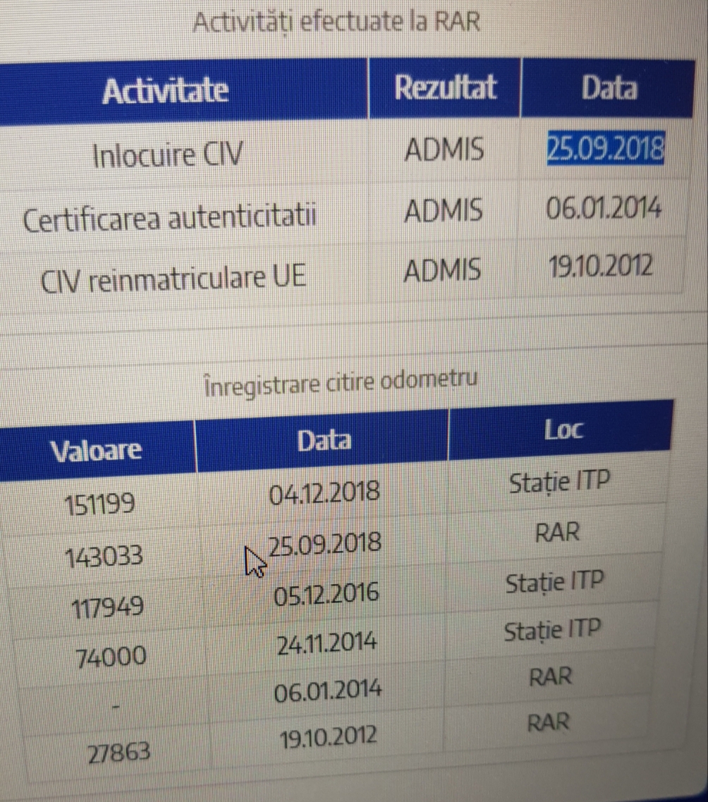

  3. La primul anunt mi a dat proprietarul vin ul si am gasit asta pe site ul RAR. Imi poate cineva explica daca e ceva neinregula ?
