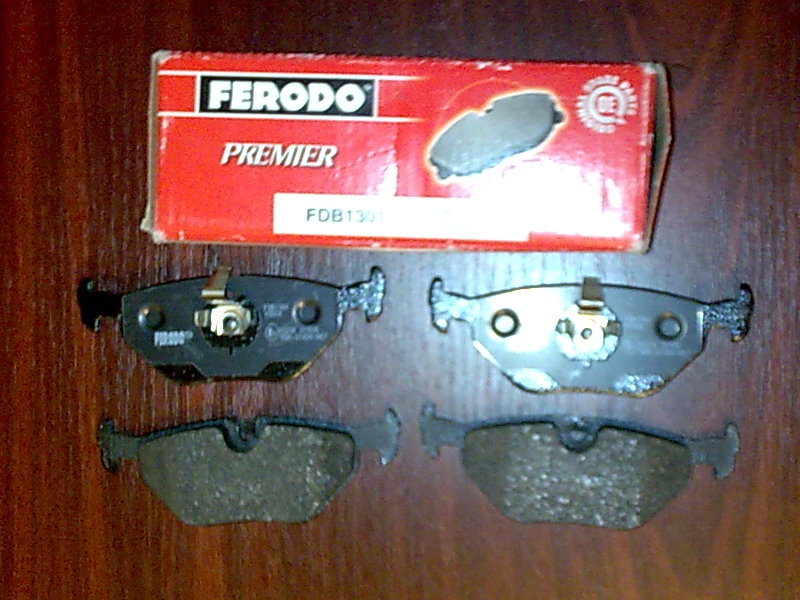

  3. Vand set placute frana spate FERODO PREMIER pentru modele BMW 320/323, ROVER 75, noi la cutie cod FDB1301 Pret 130 ron.
