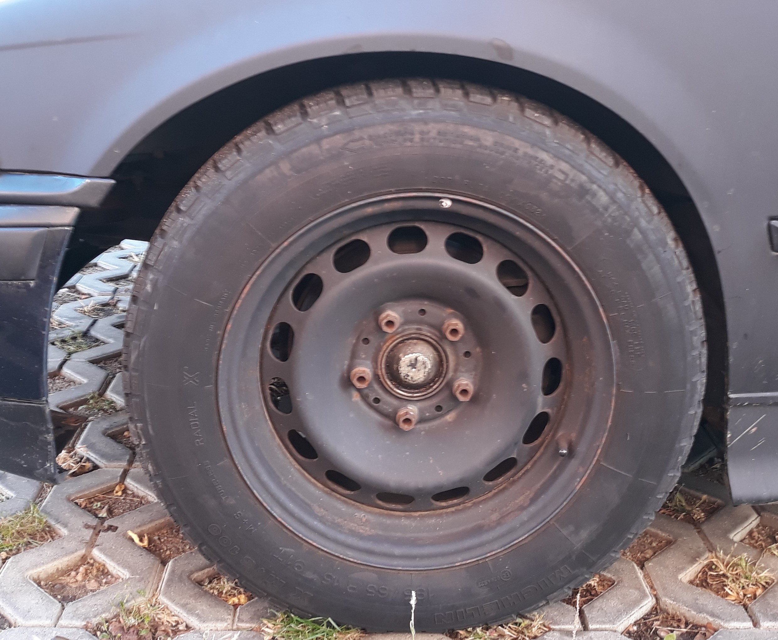

  2. Pana la urma am rezolvat problema erau bratele strame amindoua, cel de pe dreapta mai tare, sau contorsionat si nu mai dadea bine la nimic nici frana nu prindea egal directa mergea ff rau, garda la sol acuma cu cele noi sa ridicat la standard nu mai sta in pamant, si rotile sau tras catre fata ,la pozitia normal, ) acuma pot sa ii pun si jante de tractor ca nu mai freaca nimic si am spatiu suficient . Multumesc tuturor pentru sfaturi !! Sent from my SM-J530F using Tapatalk Inainte si dupa ) 🤊ðŸËâš Sent from my SM-J530F using Tapatalk

  8. singura marime greita la caucicuri ii latimea de 195 in rest sunt ok sigur cred ca problema ii din structura dar nu stiu unde exact am atasat o poza sa se poata vedea exact care ii diferenta la fel ii si pe dreapta
  9. Buna dragi mei , am o mica nelamurire sau sa ii zic asa problema .Rotile din fata imi stau mult mai in spate decat trebuie de freaca tin sa precizez ca nu am protectia de plastic si tot freaca . Am schimbat pe masina urmatoarele - busci, pivoti, bielete, bucsi bara stabilizatoare ,buschi capata brate suspensie noua stock, dar rotile tot imi stau spre spate cat de cat sau mai remediat fata de inainte cand frecau si mai mult, jantele sunt pe 15 si cauciucurile sunt 195-65-r15 Dupa ce mi le schimbat mecanicul mi spus ca a-si avea jugul rupt intro parte nu de tot doar un pic ca si cum ar fi taiat cineva din el , precizez ca masina a fost lovita janta pe partea dreapta dar ea freaca cel mai mult pe stanga , amandoua sunt spre spate .... sa fie din cauza jugului .. a mai patit cineva asa ceva sa imi zica cum pot remedia problema ???? si directia ii tare ciudata cand virez stanga se duce directia mult mai usor spre stanga decat spre dreapta .. Orice sfat ajuta please help sa nu trebuiasca sa cumpar prea multe piese pana i dau de cap ..
