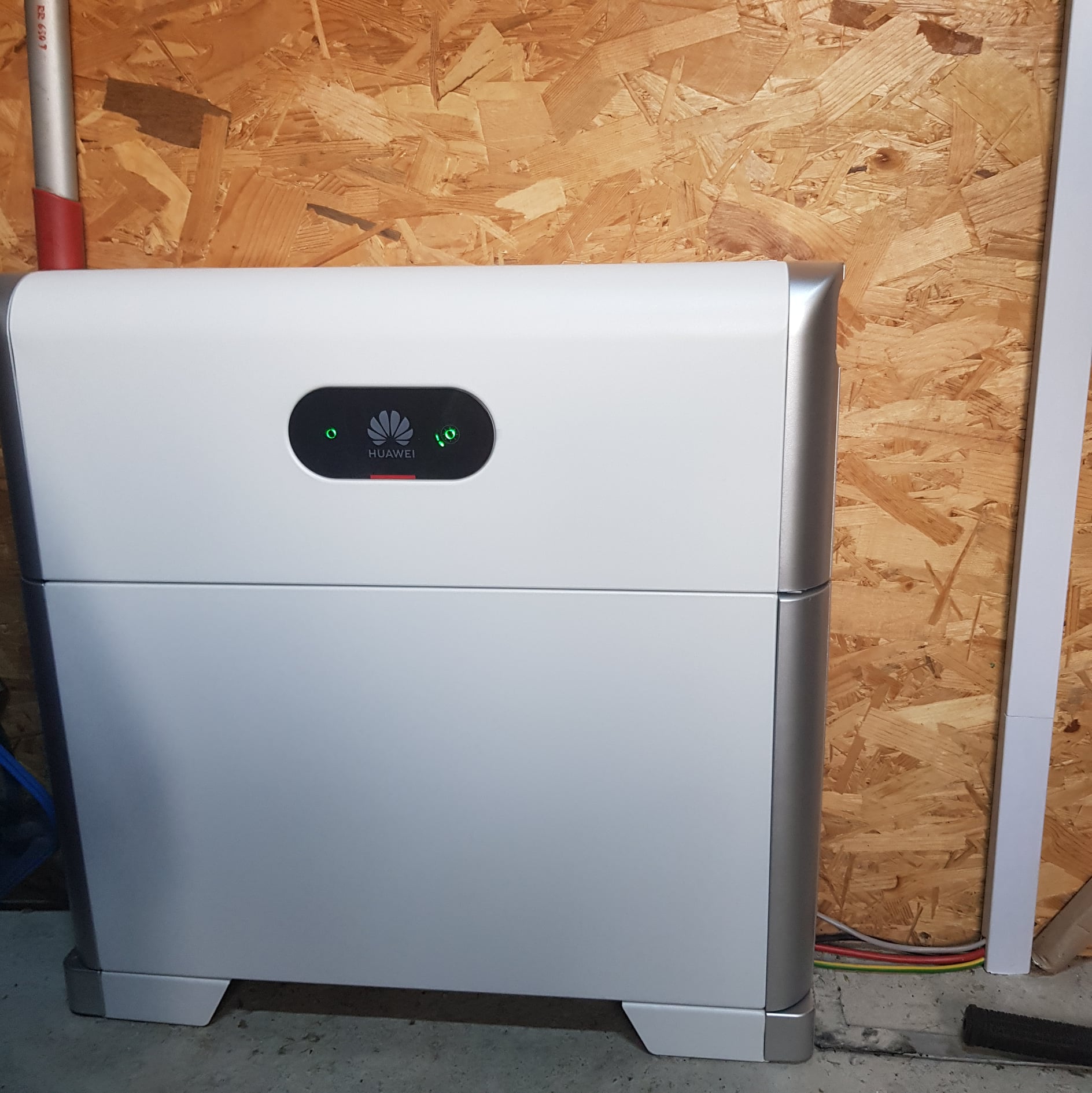

  8. Sau iti pui o baterie cu rol de buffer. Eu sunt destul de multumit de solutia de la Huawei. Descarca pana la 2.5kwh, are praguri minime si maxime setate de mine (15%-95%) si consuma destul de putin, in functie de productia pe care trebuie sa o preia. Nu e cazul pentru mine, dar pe viitor, cu un backup box ai si curent in situatiile de avarie, cand pica reteaua. Ieri, zi insorita cap-coada, am produs 15kwh, cu string-urile orientate est-vest. Suficient pentru consumul casnic, nu si pentru auto din pacate.

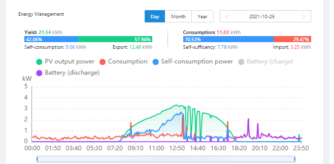

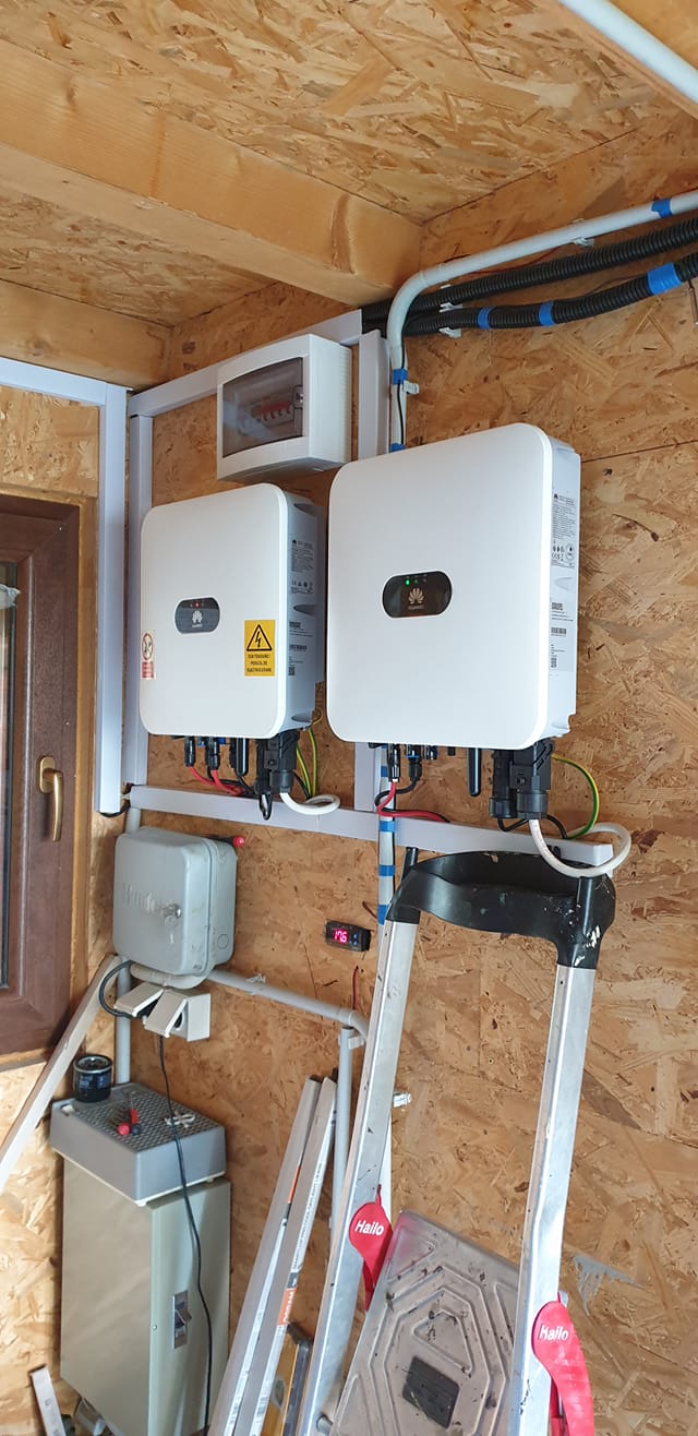

  14. Cum arata cu noua configuratie de panouri productia si consumul intr-o zi in care nu am fost acasa. Am pus si o baterie, mai mult cu rol de buffer si de viitor backup in caz ca pica reteaua (mai trebuie sa montez un backup box). Am lucrat cu http://www.rcagrup.ro/, cu care am dezvoltat o relatie foarte buna de-a lungul timpului. Cu ei am montat initial cei 3kwp prin programul AFM, bateria Luna si acum upgrade-ul. Au fost ceva probleme zilele astea cu partea de conectivitate pentru practic cele 2 invertoare se bat sa comunice cu aceeasi retea wi-fi. Astazi am montat un kit powerline si voi genera 2 ssid-uri diferite pentru cele 2 frecvente disponibile (2.4 si 5.0ghz), ca sa nu se mai certe bagaboantele. Pentru cine nu stie, solutia PLC (powerline) duce semnalul de internet prin cablul de electricitate din casa. Scapi in felul asta de matze trase la vedere sau de repetoare care nu fac mare lucru. Eu aveam invertoarele intr-o anexa, de unde si problema cu internetul acolo. https://www.tp-link.com/ro/home-networking/powerline/tl-wpa7617-kit/ Ca o paranteza, ma astept de la configuratia curenta la o productie medie zilnica cam de 24-25kwh (care o sa varieze intre 7-8kwh iarna si 40-45kwh vara), din care jumatate pentru casa si cealalta jumatate pentru incarcat masina si incalzit casa/apa din boiler daca iese compensarea cantitativa. Daca nu, sunt buni si banii, avand in vedere ca PZU o sa ajunga pe la minim 0.45RON/kwh in 2021. Am dat drumul la ATR de 6kwh, deocamdata functionand on-grid cu limitare la 3kwh, cat este aprobat in ATR-ul initial. Compensarea cantitativa cica e pana in 2030, deci 8 ani. Dupa aia nu se stie. Parerea mea e ca prosumatorii se vor uni in asociatii si vom putea negocia propriii nostri termeni comerciali, nu ce ne pun astia in troaca. Prefer oricand un pret corect decat aceasta compensare. Dar pana una alta payback-ul este bun, iar mokangeala actuala de pe la centrele comerciale o sa dispara, poate chiar mai repede decat ne asteptam.
