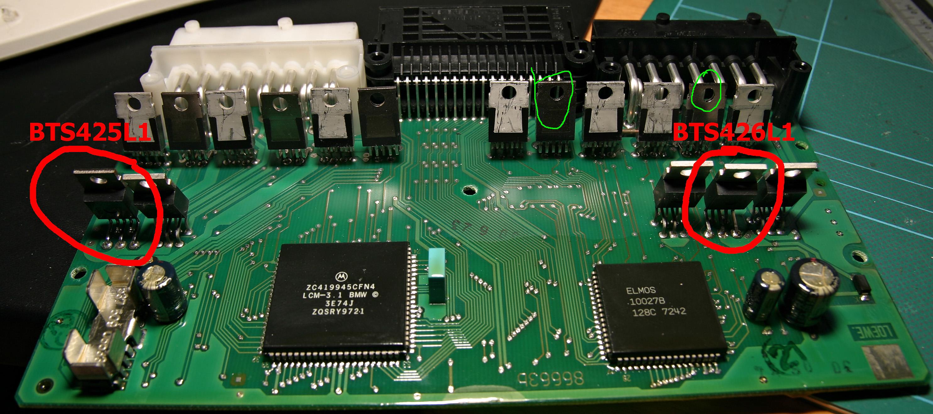

Salut, am si eu o problema asemanatoare.....cu faza lunga...bun imi este foarte clar ce am de facut dar cand am desfacut LCM-ul am descoperit ca mai am o problema...un mosffet era spart...si nu reusesc sa iau de pe el valentza nimic...ma poate ajuta cineva care are vreun LCM desfacut...si sa imi zica si mie ce mosffet e ala marcat in poza cu verde(amandoi)????? va multumesc mult dj_ice2001 YM

am aceeasi problema cu faza lunga partea dreapta ramane aprinsa mereu..... stie cineva....lcm-ul este folosit si la check control...ptr ca mie nu imi merge check control...partea cu masinutza..cu usi deschise becuri arse...precicez ca in testul de botrd se aprinde masinutza cu usi deschise portbagaj faruri apa parbriz..dar in mod normal mie nu imi merge.... daca da....va rog sa imi spuneti care mosffet trebuie schimbat...si rog inca o data o poza cu mosffetul ptr faza lunga dreapta... va multumesc
