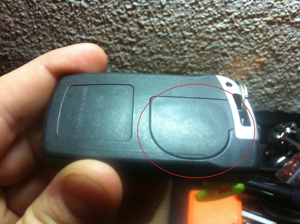

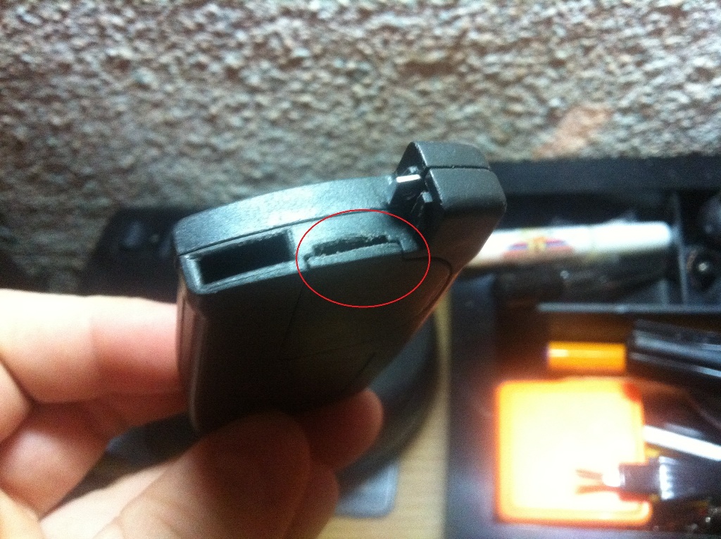

Incearca prima data sa o inchizi\deschizi cu cheia mecanica si sa lasi o vreme cheia in contact. Daca nu functioneaza, ai in a doua poza spatele cheii si locul unde e bateria. In prima poza e telecomanda fara cheie si locul unde poti sa bagi o cheie metalica si sa fortezi ca sa scoti capacelul de la cheie.
Procesul de schimbare al bateriei nu trebuie sa dureze mai mult de doua minute, altfel va fi necesara initializarea cheii.
Cred ca tu ai cheie de facelift, nu imi amintesc sa fii avut capacel la cheia de la E65-ul meu, era dintr-o bucata.
Cel putin la E60 cheia are capacel daca e pasiva (nu trebuie bagata in contact) si nu are capacel daca trebuie bagata in contact. Poate asta e diferenta in a avea capacel si nu...
Nu am stiut ca sunt diferite. Atunci foloseste cheia mecanica ptr inchis si deschis si baga cheia in contact ca sa se incarce acumulatorul.
