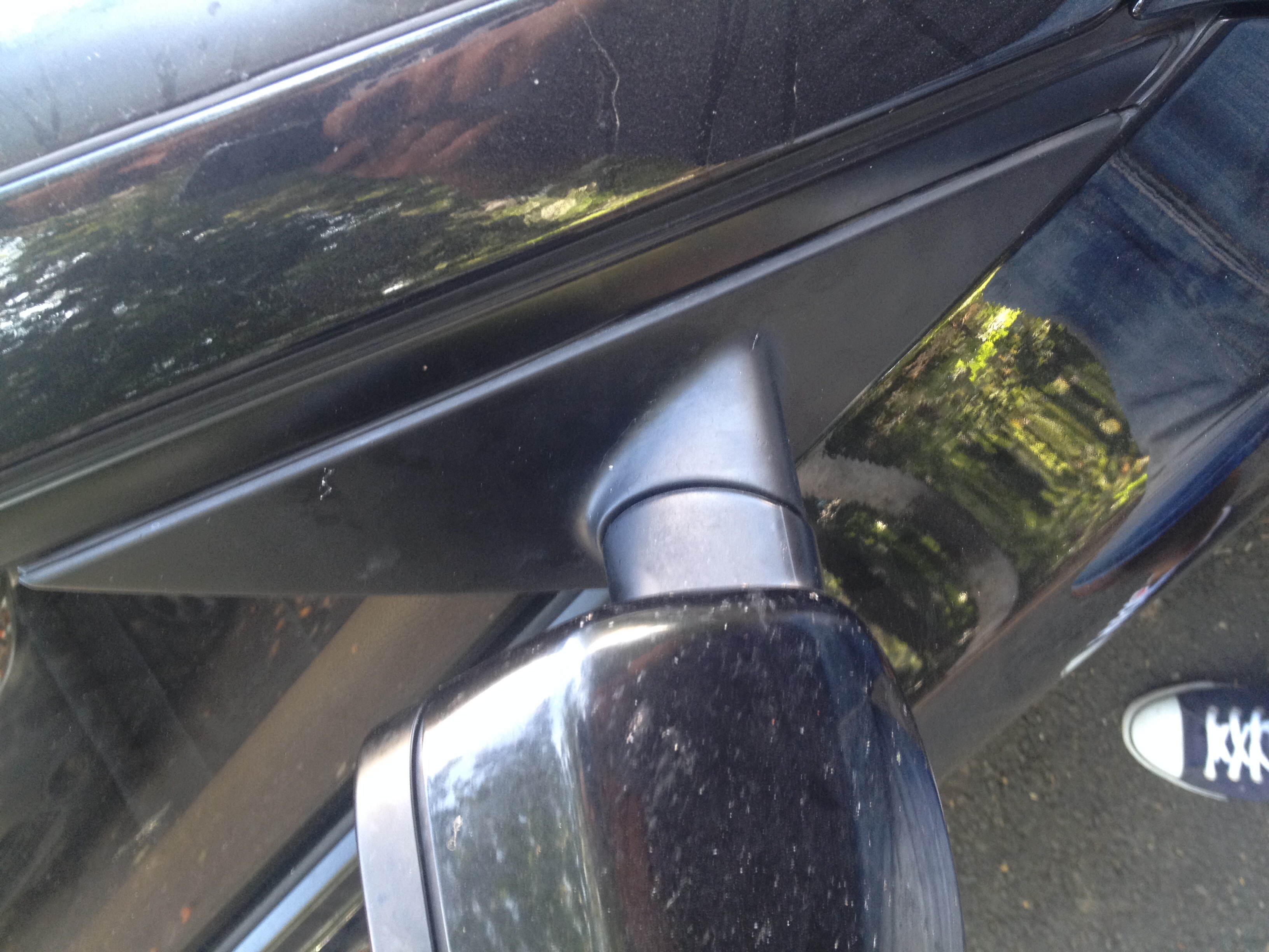

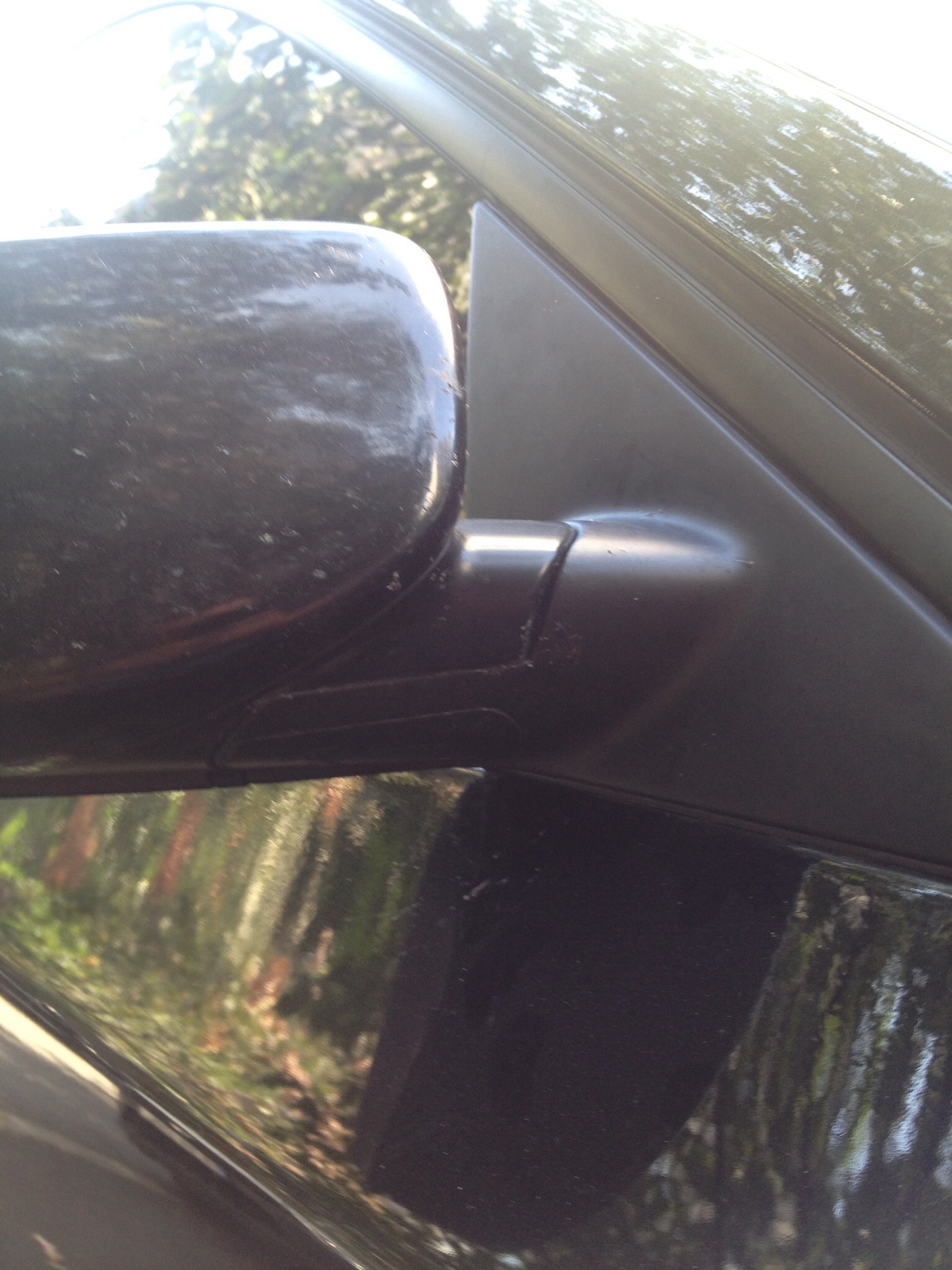

Eu am desfacut ambele oglinzi si le-am sablat + vopsit pentru ca se exfoliau.
Partea mobila este capsata practic de partea fixa. Nu ai cum sa le desfaci.
ba se poate. am reusit sa schimb suportul care se prinde pe usa cu cel de la oglinda veche
