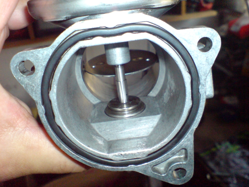

Prima data grosul mizeriei il scoti cu o aschie de lemn. Iar dupa il cureti cu o periuta de dinti si cu solutie Triumf pt. aragaze. Garantat iasa ca nou, o sa caut ceva poze cu EGR-ul meu curatat.

Pt. curatat merge si solutie pt. curatat motoare, pulverizati in interiorul EGR-ului, lasati cateva minute sa actioneze si dupa aia la frecat cu periuta de dinti.

Ca soluĂžie, eu am folosit supermafrasol, de la Mafra, aplicatĂŁ cu pulverizator. Face minuni, diluat corect.
CurãÞã metal, plastic, cauciuc, fãrã sã atace materialul.
