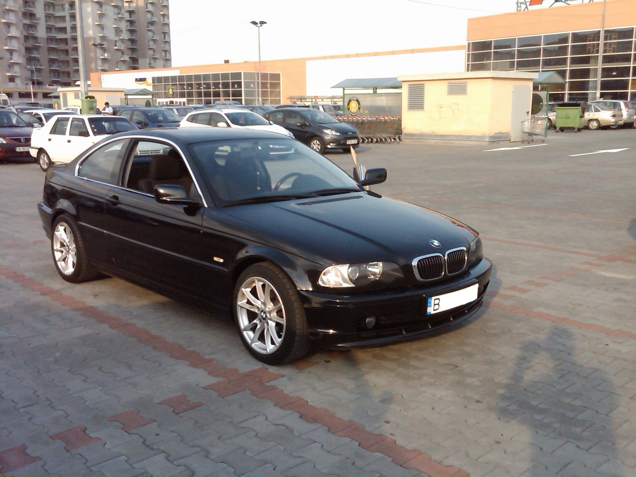

Salutare!! masina este un e46 coupe, iar in ideea de a scoate jantele in exterior, am gasit 2 soluti!! jante de seria 5 cu un ET de 20, sau folosirea unor distantiere!...acum sincer as merge pe jante cu et 20 putand astfel sa folosesc jante mai late si iesite in exterior!!!. Intrebarea e cum este mai sigur? et mic sau jante originale + distantiere?
  • Author
aici e BMW e46ci cu jante BMW 525

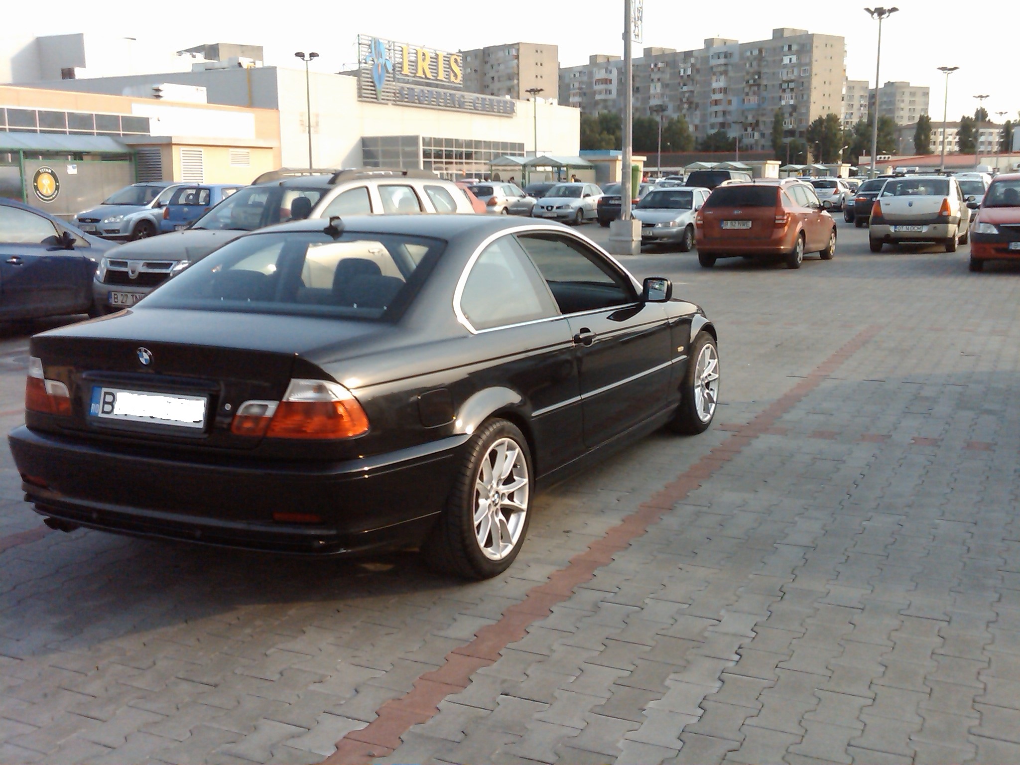

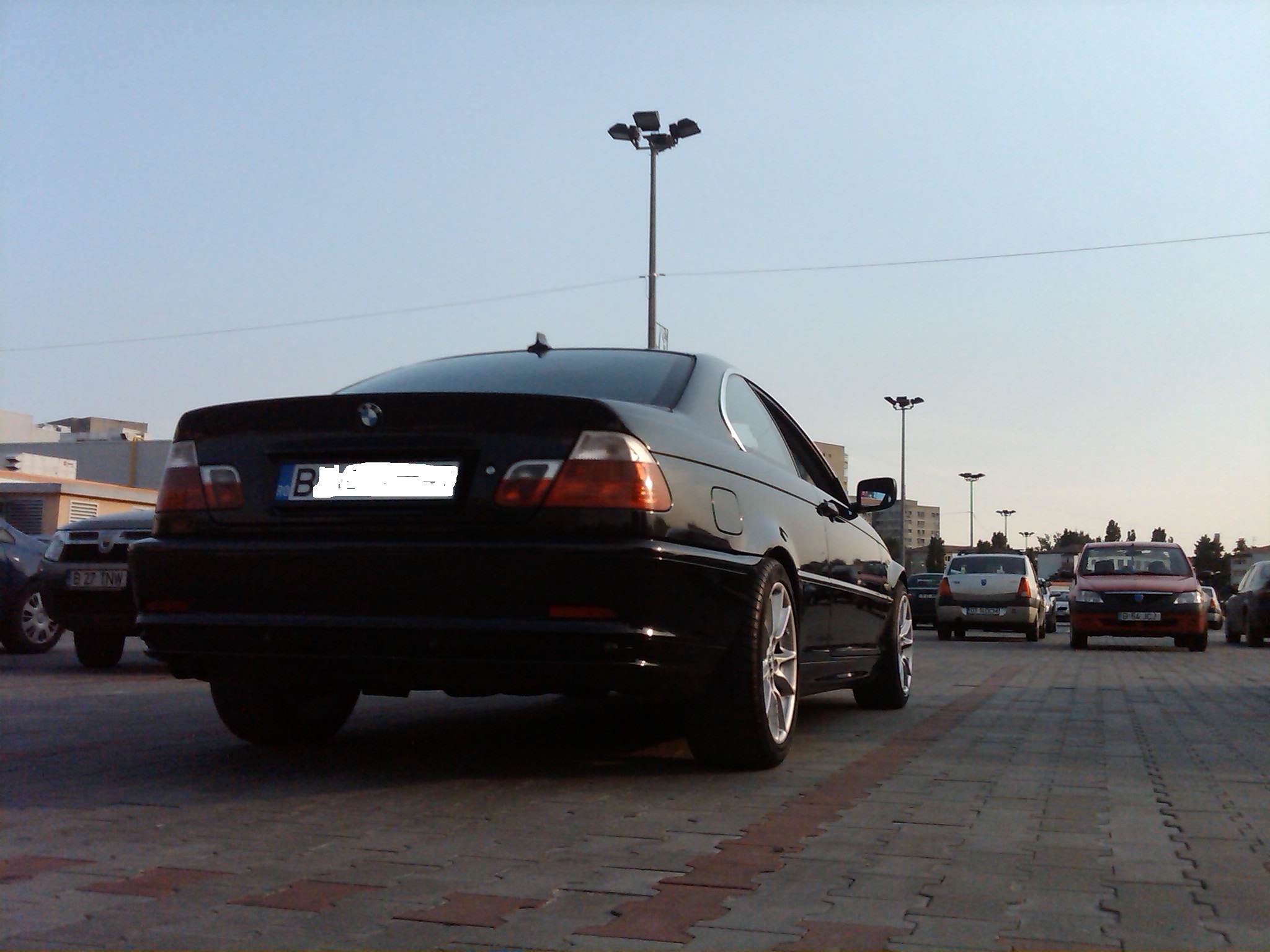

o poza mai concludenta!!!
