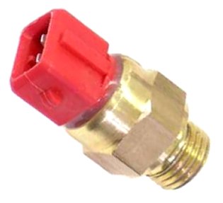

Piesa 7 e un sensor din compartimentul motor aflat in cutia cu DME. Inlocuieste-l si pe ala, daca te incalzeste cu ceva.
ia-le pe rand, in ordinea crescatoare a pretului...
eu raman la parerea ca senzorul e de vina... el da comanda catre ECU cand trebuie sa porneasca
Ce senzor este acesta? Ca nu seamana cu cel pe care l-am inlocuit eu, cel de pe furtunul de radiator, partea inferioara.
Multumesc, dar ce face aceast senzor?
@alex230: Se intampla asta in situatia in care exista un singur senzor (gen debitmetru - cand DME urmareste o harta bazata pe rotatiile motorului, estimand cantitatea de aer), dar daca ai doi senzori care transmit informatii contradictorii ? Daca ar fi fost de la senzori si unul nu functiona, DME-ul nu avea de unde sa stie temperatura lichidului de racire si atunci comanda electroventilatorul sa functioneze la capacitate maxima. Edited by .Bogdan
@Alexxx: cred ca era un senzor folosit pentru a raci compartimentul DME (comanda la ventilatorul micut din interior), dar la modele mai vechi. Nu imi amintesc sa fi vazut asa ceva la niciun model dupa 2001.... oricum, se pare ca pragul lui e de 35* Celsius.
