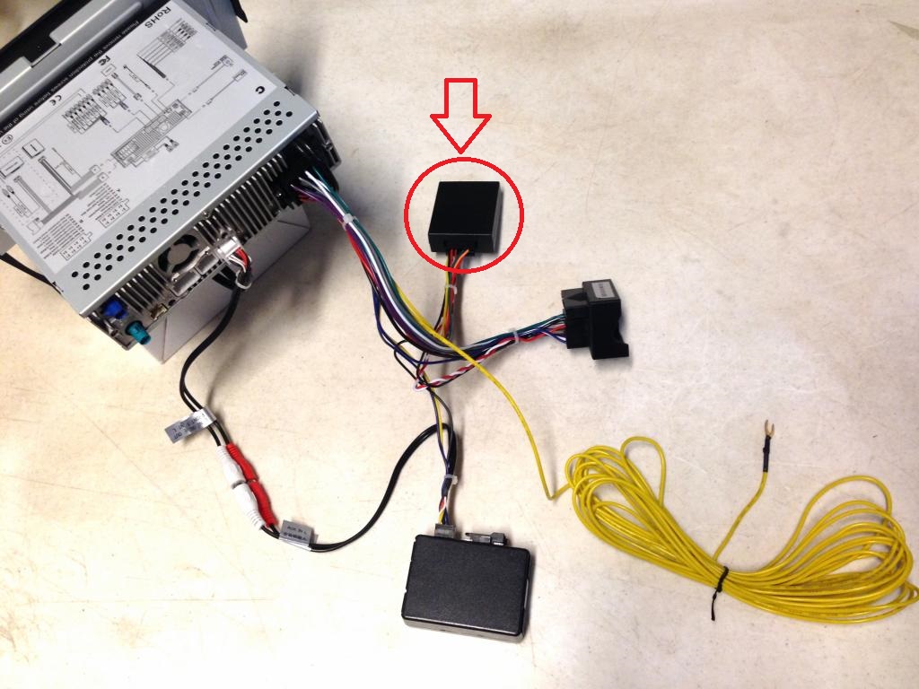

Buna ziua!
Am achizitionat un Dynavin E9x model 6200 SH pentru BMW Seria 3 E90. Problema este ca am montat mufele corespunzator acolo in spate si nu functioneaza! Am verificat tensiunea totul este in regula pana la cutiuta aia denumita CANBUS, ea nu i da voaie sa se aprinda navigatia. Am facut o punte la intrarea cutiutei astfel eliminand o si am legat o pe direct, asa functionand! Are careva idee unde se afla problema ?! Sau ce reprezinta acest CANBUS ? ce rol are ?!? Sper sa fi fost cat se poate de explicit..Multumesc anticipat!
