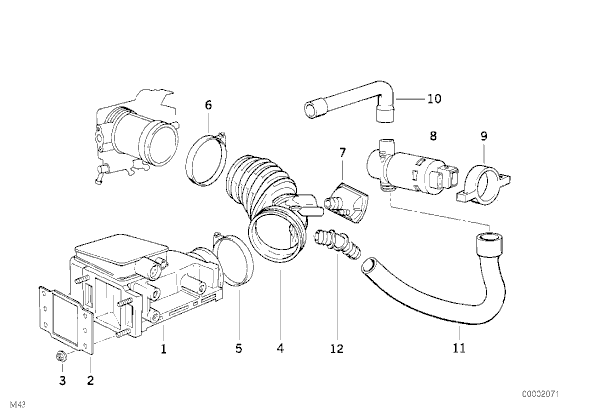

E normal sau intradevar are ceva?Parerea mea este ca trage aer fals.... dar am verificat burduful acela de la admisie la debitmetru si futunasul acela mic de 10 cm din stanga...sunt ok

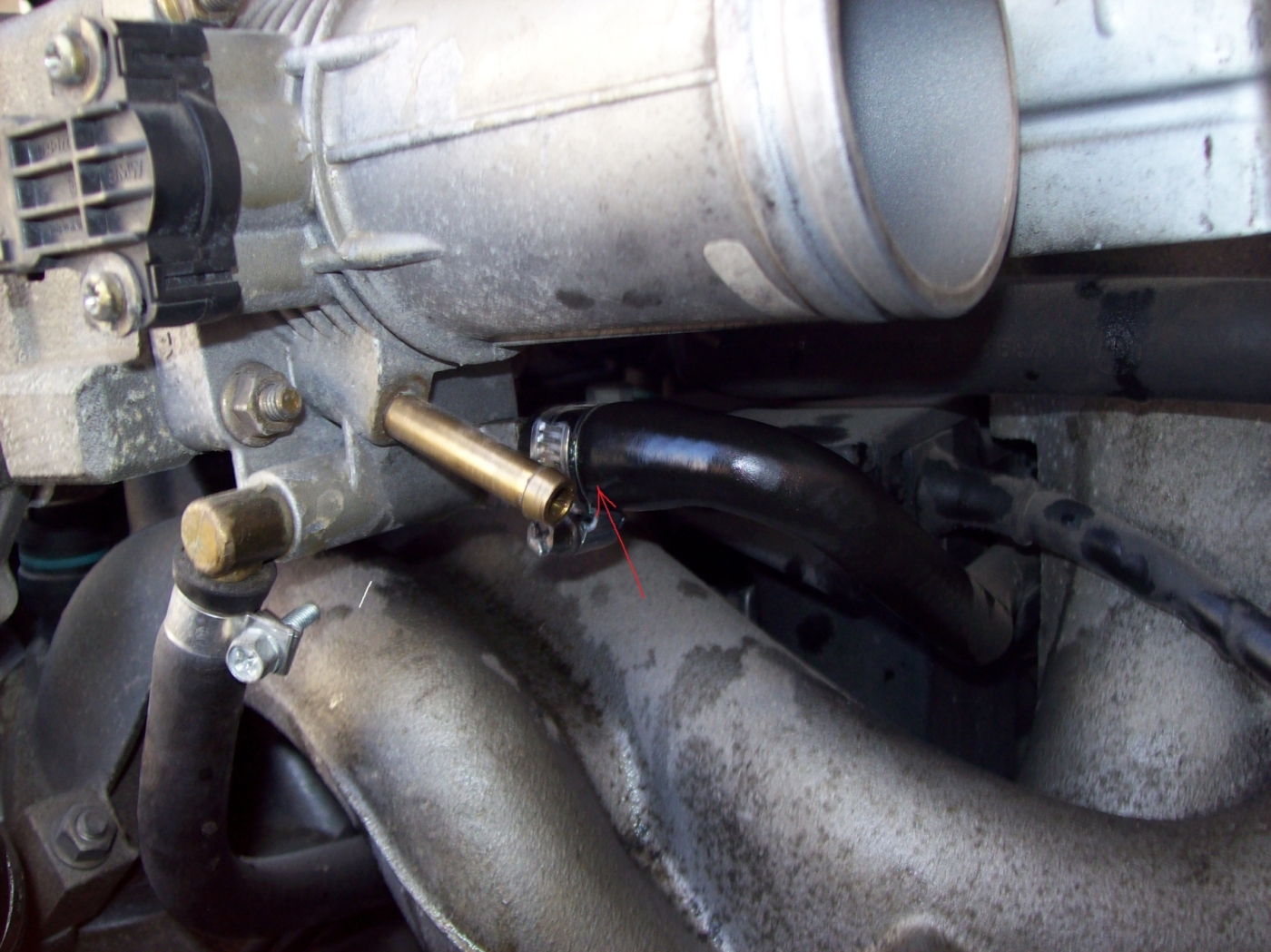

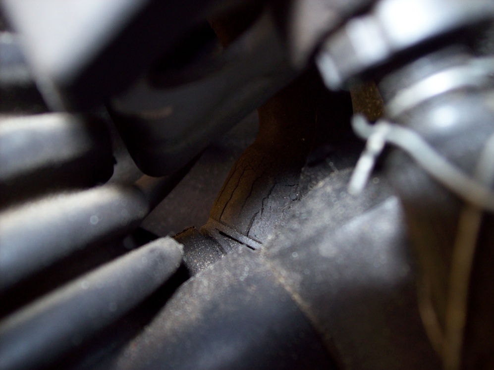

Ieri am aruncat o privire la motor si am vazut un furtun care iese din debitmetru, cel subtire, este crapat, poate avea vreo influenta? atasez poza.

de la crapaturile alea sigur nu este. Eu am avut mansoul ala de la debitmetru crapat si tragea aer pe acolo si nu facea altceva decat sa-mi trepideze putin relantiul.

si da, schimba toate furtunurile crapate.
on : aer fals sau ICV-ul infundat (regulator relanti), merge curatat.

S-ar putea sa fie si un vacum pe undeva, intai schimba senzorul ala vezi cum se prezinta, daca si dupa aia face pe nebuna incearca o curatare de ICV ( regulatoru de relanti ) ....si ma mai gandesc si la debitmetru, din cate am citit pe forumuriri trebuie doar clapeta aia din debitmetru sa culiseze cursiv fara sa agate si ar merge curatata cu un wd-40 ( la fel si ca ICV-ul si lasat sa se usuce bine )

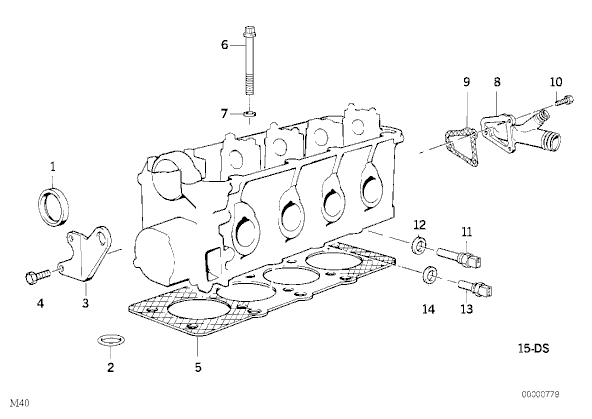

Am reusit sa desfac totul, am scos senzorul cu pozitia nr. 11 de pe realoem si am constatat ca nu e acelasi cu cel comandat de mine. Adica cei 2 senzori de pe realoem sunt pusi fix invers. Senzorul din pozitia 11 comandat pe cod oem, l-am instalat in locul senzorului 13, iar acum astept pana maine celalalt senzor ca nu mai inteleg nimic. Ii schimb pe amandoi si cu asta basta. Oricum multa bataie de cap cu destrangerea/insurubarea senzorilor.

Concluzie: am schimbat amandoi senzorii de temperatura (ce-i sigur e sigur), acel furtun care eu l-am gasit crapat, am sters eroarea din computerul de bord cu senzor temperatura ars, iar dupa primii 50 km parcursi cu ea (ieri si luni) masina se comporta excelent, relantiul sta undeva la 950, probabil isi va reveni, nu am fluctuatii, merge perfect rotund, iar pornirea e la sfert de cheie.
Ma bucur daca am scapat doar cu atat: 75 lei cei 2 senzori, 40 de lei acel furtun, 10 lei stergerea erorii de bord si vreo 8 ore de munca, insa satisfactia finala e de nepretuit!
