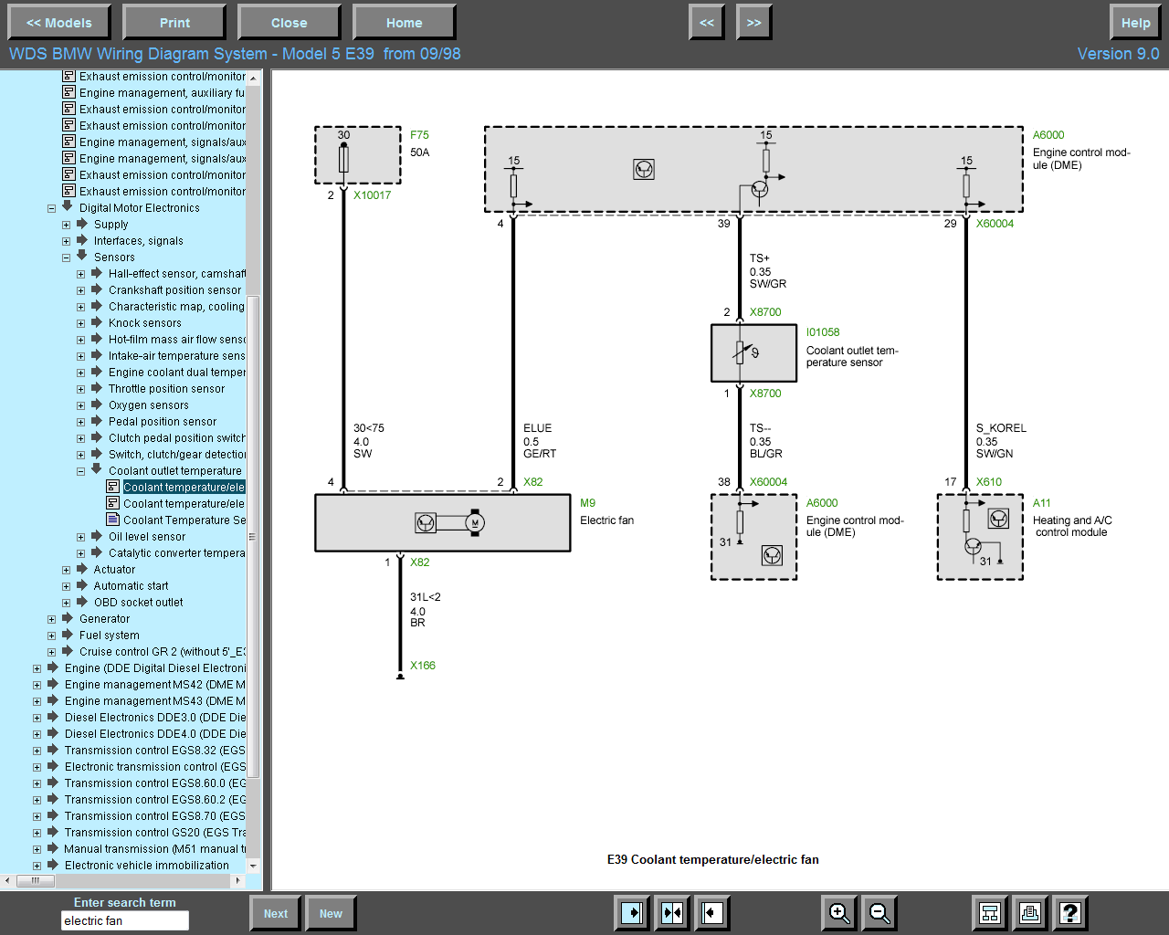

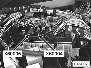

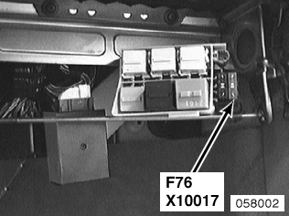

post-41746-0-04434800-1314002409_thumb.pngpost-41746-0-23454700-1314002401_thumb.pngpost-41746-0-04543000-1314002376_thumb.png
trebuie sa ai 12V tot timpul pe firele alea groase iar firul subtire trebuie sa aibe continuitate in mufa aia din compartimentul unde e calculatorul masinii, sub filtru de polen din partea pasagerului
