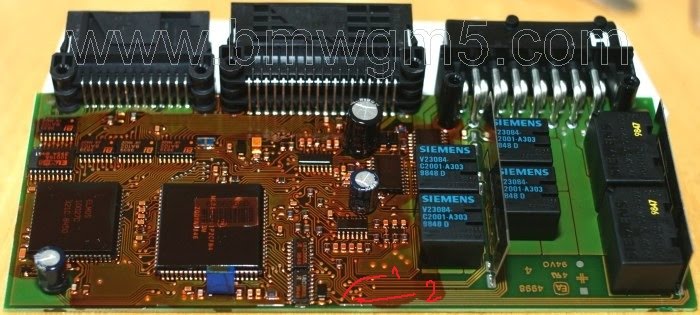

E modulul sigur, ala mi-a facut si mie probleme, si m-a ajutat Ro_Jamess cu repararea lui, cu inlocuirea releelor, a durat cateva zile, timp in care mi-a dat si alt modul sa pun pe masina ca sa pot merge si sa functioneze in conditii normale.
Costurile au fost pe undeva pe la 150-200 ron parca. Se schimba doua relee de pe modulul confort (cele care raspund de inchiderea centralizata , unul de deschidere unul de inchidere), dar daca nu esti electrician nu prea poti sa o faci, ca este mai complicat si poti sa il strici irecuperabil. Unul nou este in jur de 400 euro (ca m-am interesat).

modulul nu se arde, se duce acele relee pe care le-am schimbat io la un baiat care nu mai putea sa deschida masina decat cu cheia
