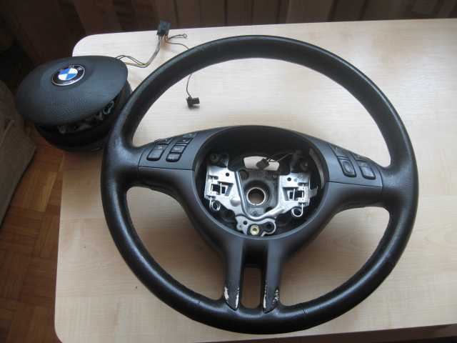

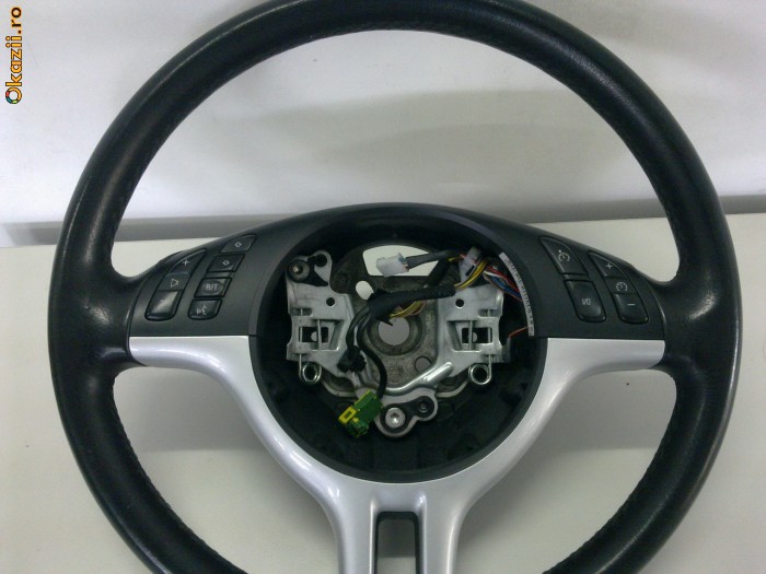

[...]retrofit volan sport cu comenzi, cu sau fara cruise control depinde ce volan gasesc la dezmembrari.
toate volanele au prevazuta in partea dreapta si comenzile pt cruise-control
daca iei volanul din dezmembrari, sa ai grija sa aiba panoul cu comenzile si AIRBAGul...
in pozele de mai jos ai cateva detalii despre ce si cum trebuie sa arate in spatele airbagului.
de regula, daca iei volan complet, el vine cu tot cu acea "pamblica" de care spuneai mai sus... :)

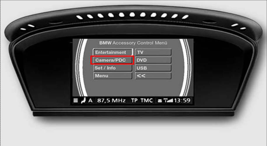

daca ai Navi Business sau Professional, retrofitul este posibil, insa mai ai nevoie de un modul ACM, care e destul de scump, insa se poate gasi pe ebay.com sau ebay.de...
tie iti apare imaginea asta pe display la iDrive?
nu imi apare imaginea aia.
am navi professional, da, dar asta este modelul http://blog.scoopz.com/wp-content/uploads/2009/06/iPhone30BMW.jpg
