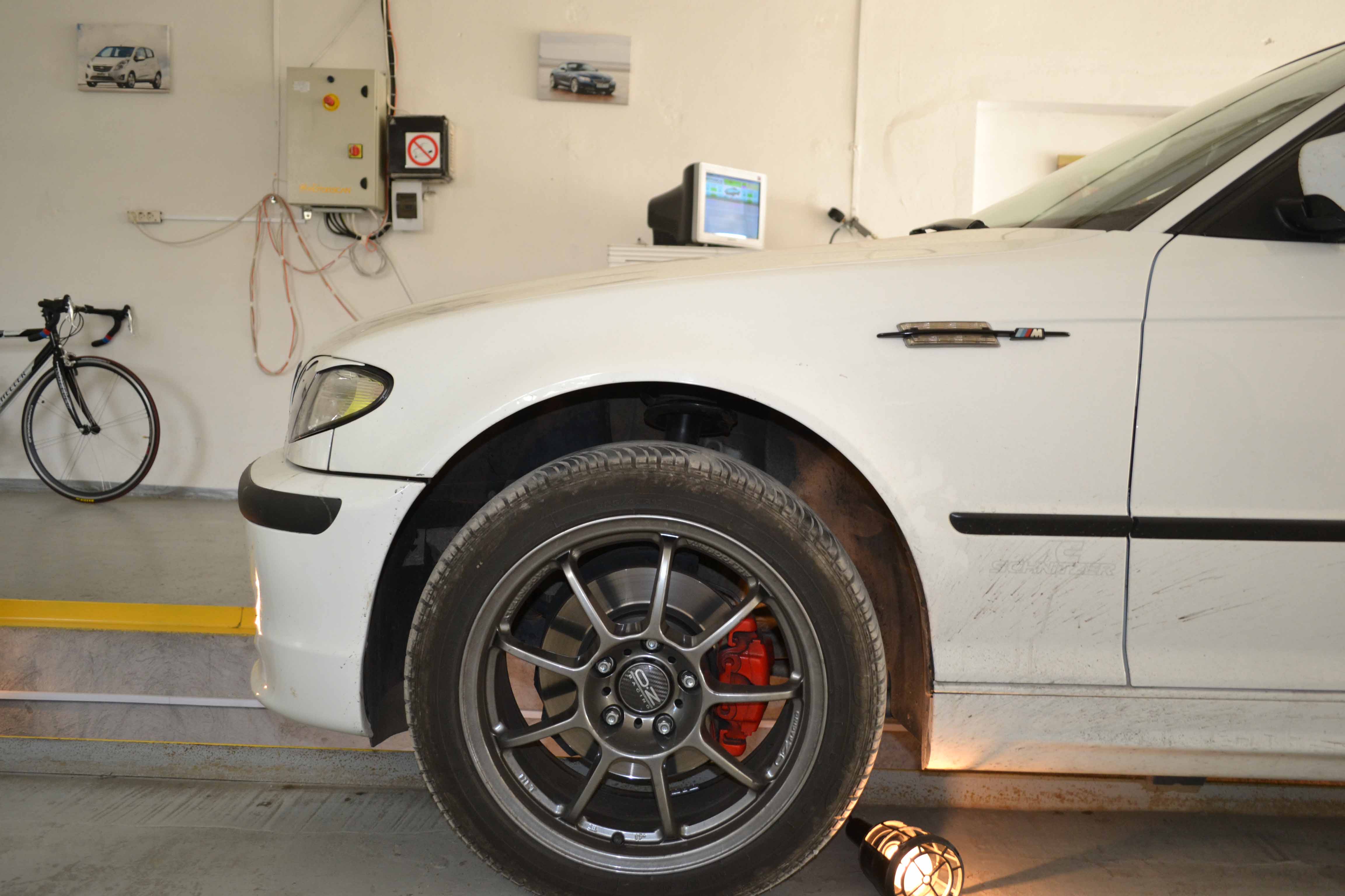

am fost la service si telescoapele sunt montate OK. am facut si poze la masina. nu mai stiu ce sa fac.
pun si pozele pentru rotile din spate
asa cum stau rotile din spate stateau si cele din fata
ma refer la distanta fata de aripa

am fost la reprezentanta si dupa seria de sasiu mi-au spus ca nu am suspensie sport ci una normala. Am cerut codurile celor 2 telescoape si m-am dus la cel care mi-a vandut telescoapele si dupa catalogul lor era o concordanta perfecta intre cele doua coduri (original pe stanga 6759097 si cel SACHS cod 290985)
Aia ii de diferite marimi,mai mare dau mai mica .. DacĂŁ a schimbat-o uita-te sa nu fi fost mĂŁrime mai mare, sau sa nu fi pus peste cea veche, de ĂŽți sta ASA ridicat.. Numai din bucsile ale ce vin pe tija ĂŽți sta ASA ridicat, dacĂŁ zici ca arcurile nu le-ai schimbat .. Alea cu cât sunt mai mari ci atât telescopul nu se aseaza de tot pe arc, ii face cursa mai mica ..altceva nu are ce fi..
Nu ai cum sa le montezi una peste alta .Bucsile alea se cheama flanse amortizor .Amortizoarele care le-ai luat poate sunt pentru drumuri grele.S-au ai avut suspensia schimbata si ai avut amortizoare sport . Parerea mea e ca asa arata suspensia standard ce ai avut tu poate a fost sport.
