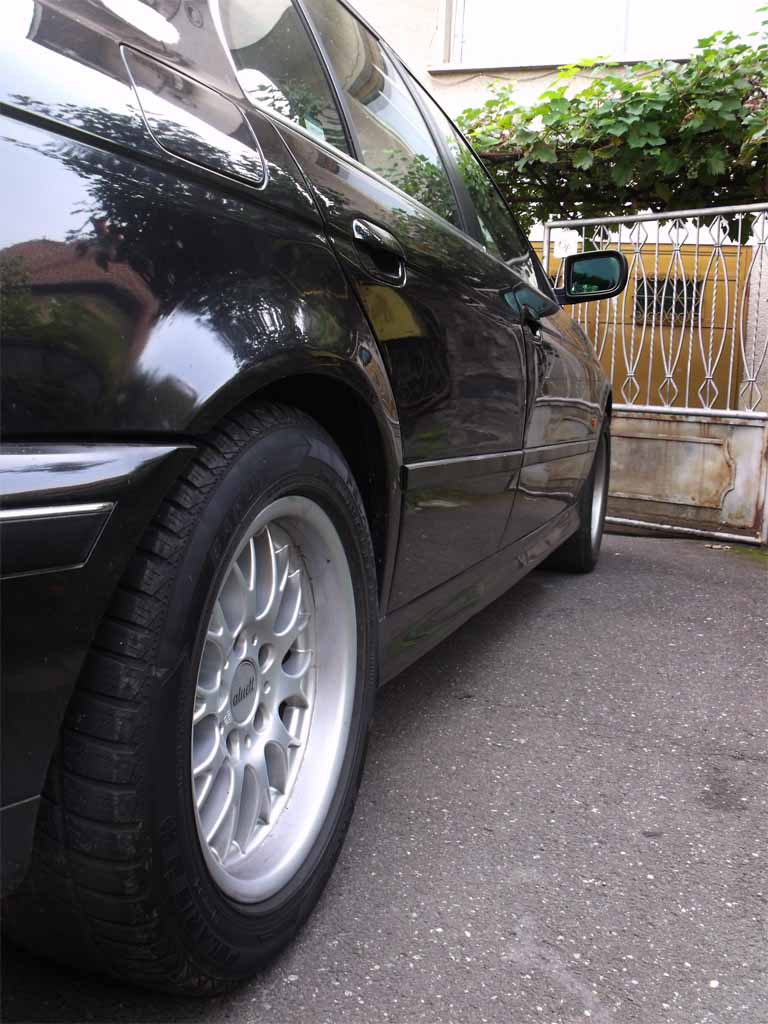

Salut, am un e39 cu oglinzi electrocrom (modelul rotunjit), exista vreo sansa ca ele sa fie rabatabile electric? Din cate am aobservat, doar modelul rotunjit este rabatabil electric, modelul dreptunghiular nu este. Pe comanda de geamuri de la sofer nu am butonul pentru rabatare (am doar 2 geamuri electrice pe fata si butonul de reglare a oglinzilor). Cum pot sa-mi dau seama daca ele sunt sau nu rabatabile electric?
Atasez o poza reala cu modelul de oglinda.
Daca ai astfel de oglinzi si nu ai buton de rabatare, nu sunt rabatabile automat ( nu au comanda, acel buton patrat mic). Probabil masina nu a fost prevazuta cu asa ceva. Poate fostul proprietar a inlocuit comanda de pe usa stanga si a pus comanda fara rabatare automata a oglinzilor. Daca locuia numai o oglinda, o rabata pe cealalta, dar avea comanda completa
