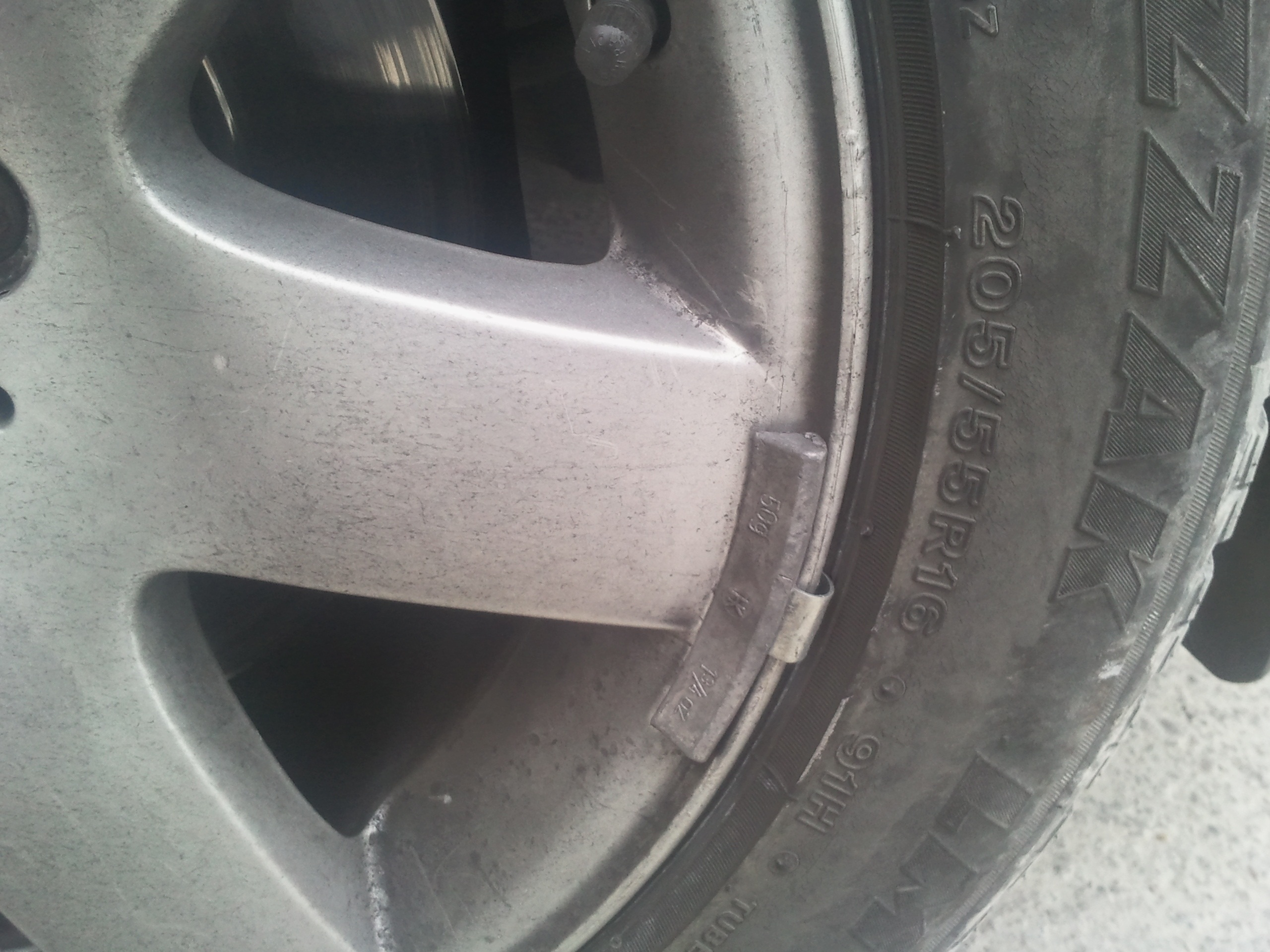

Mentionez ca pe roata dreapta fata mi-au pus un plumb neobisnuit de mare. Voi posta si o poza. Am stat langa baieti la echilibrare si mi s-a parut ca au facut ce trebuie.

  • acum am vazut poza aia cu plumbul ala, sa te fereasca dumnezeu ce tiganie, eu plumb pe exteriorul unei jante de aliaj nu am vazut de cand mama m-a facut..

si de la bucsele bascula uzate mai apare comportamentul asta , cu plumbul nu e problema si eu am una cu 100 g :D

Doar ca am plumbul asta imens

Am echilibrat rotile. As gresi daca as spune ca le-am reechilibrat. Erau PRAF!!!
Plus ca aveam o janta pe spate stramba, pe care am indreptat-o pe loc.

acum am vazut poza aia cu plumbul ala, sa te fereasca dumnezeu ce tiganie, eu plumb pe exteriorul unei jante de aliaj nu am vazut de cand mama m-a facut.. :)
eu cand mi-am luat masina din germania aveam plumb pe exterior pe janta de aliaj
eu nu am vazut niciodata.
