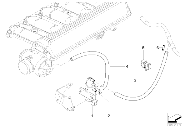

96 ecu power supply Asta nu cred ca are nici o legatura cu Pressure converter de care iti spunea @expensivemann. Cred ca ai ceva probleme cu alimentarea ECU, sau ai avut candva.
