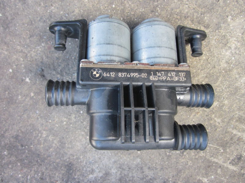

Asta vara am observat ca instalatia de climatizare nu mai raspundea comenzilor,in sensul ca desi erau ambele setate pe 17 grade cu AC-ul cuplat,pe fantele de aer de pe partea stanga in baga caldura,iar pe fantele de pe partea dreapta baga ceva aer rece,dar nu destul.Asa ca am luat-o prin eliminare(tot ce tine de climatizare functiona) si am ajuns la valva electromagnetica care permite sa intre antigelul in Radiatorul Incalzitor din Bord. Piesa respectiva are codul OEM: 64128374995 post-42017-0-23911300-1325248463_thumb.jpg.
Masina de pe care a fost desfacuta e un e39, 525dA, din 2003.

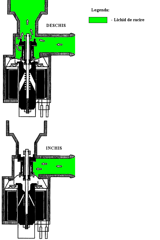

Principiul de functionare a valvei respective e: post-42017-0-38469700-1325248499_thumb.gif.
Senzorii de temperatura si electronica din climatronic inchid/deschid valva ori de cate ori e nevoie sa se ajunga la temperatura dorita.

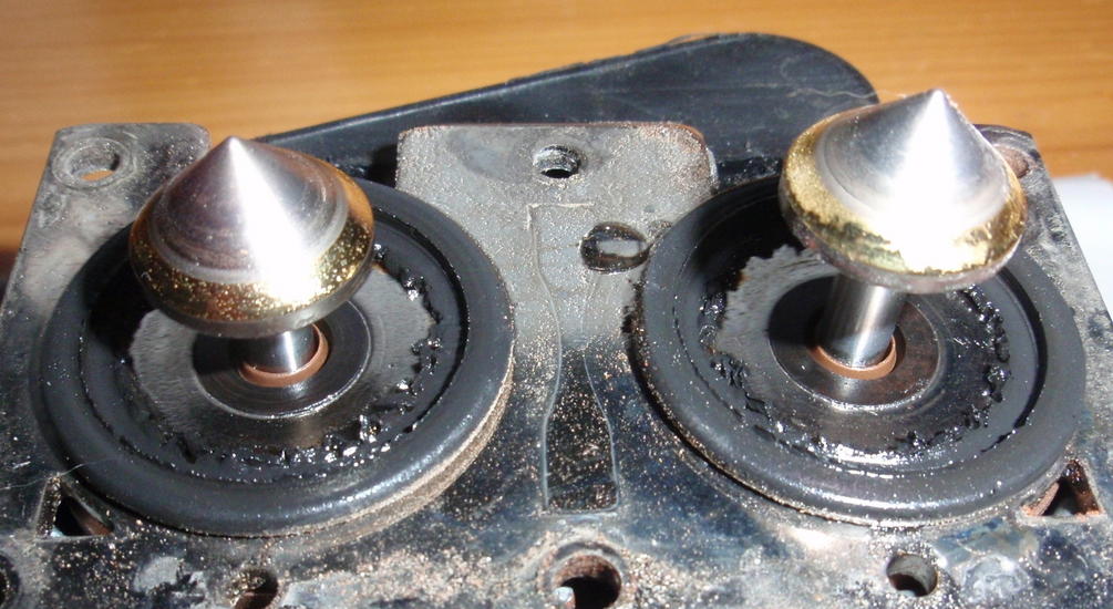

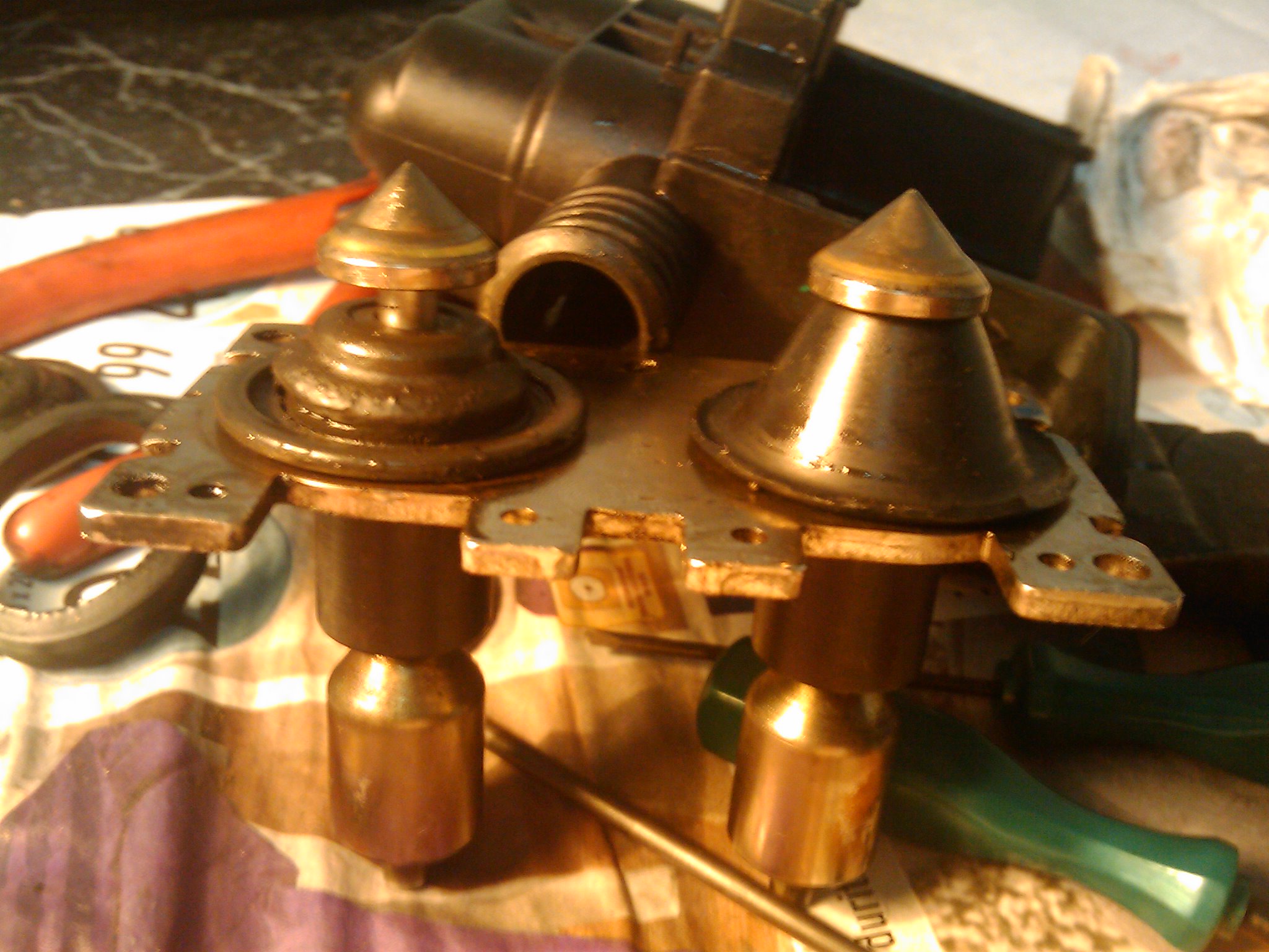

Apoi am desfacut-o, prin desfiletarea celor 6 suruburi. Atentie cu acele suruburi,nu mai stiu ce cheie torx am folosit,dat ele unt prinse bine acolo,asa ca dupa ce am bagat torxul in surub,am batut un pic in el ca sa se prinda bine, fiinda e posbili sa sticati capul surubului si apoi apar probleme. Dupa ce am dat capacul jos,piesa s-a desfacut in doua bucati: post-42017-0-89922100-1325248449_thumb.jpg Ambele parti erau pline cu antigel,desi trebuie ca partea cu bobinele sa nu aibe lichid in ele,pt a putea functiona electromagnetul.
Apoi am luat partea cu bobinele,le-am curatat si le-am luat la verificat. Bobinele erau bune.

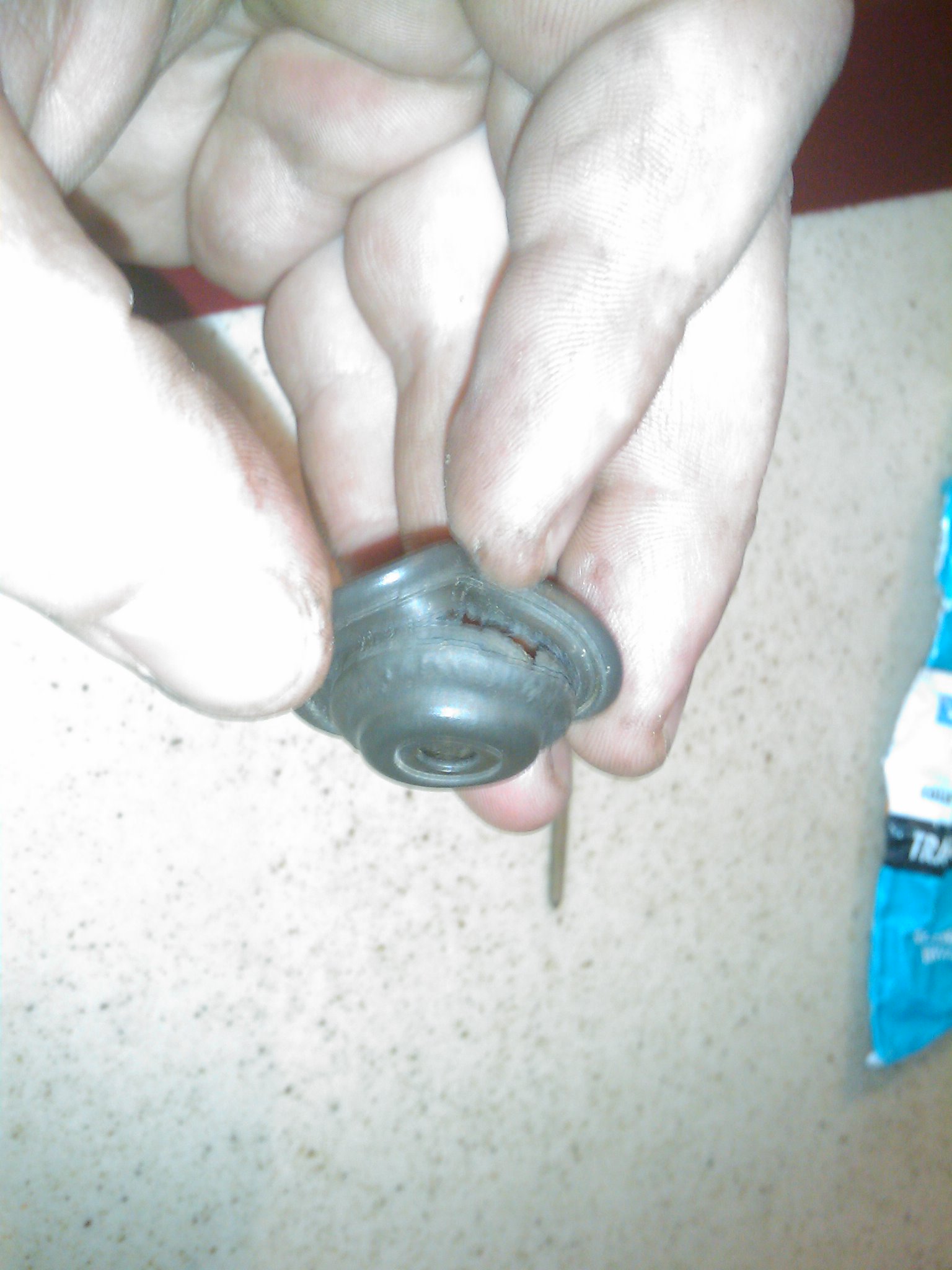

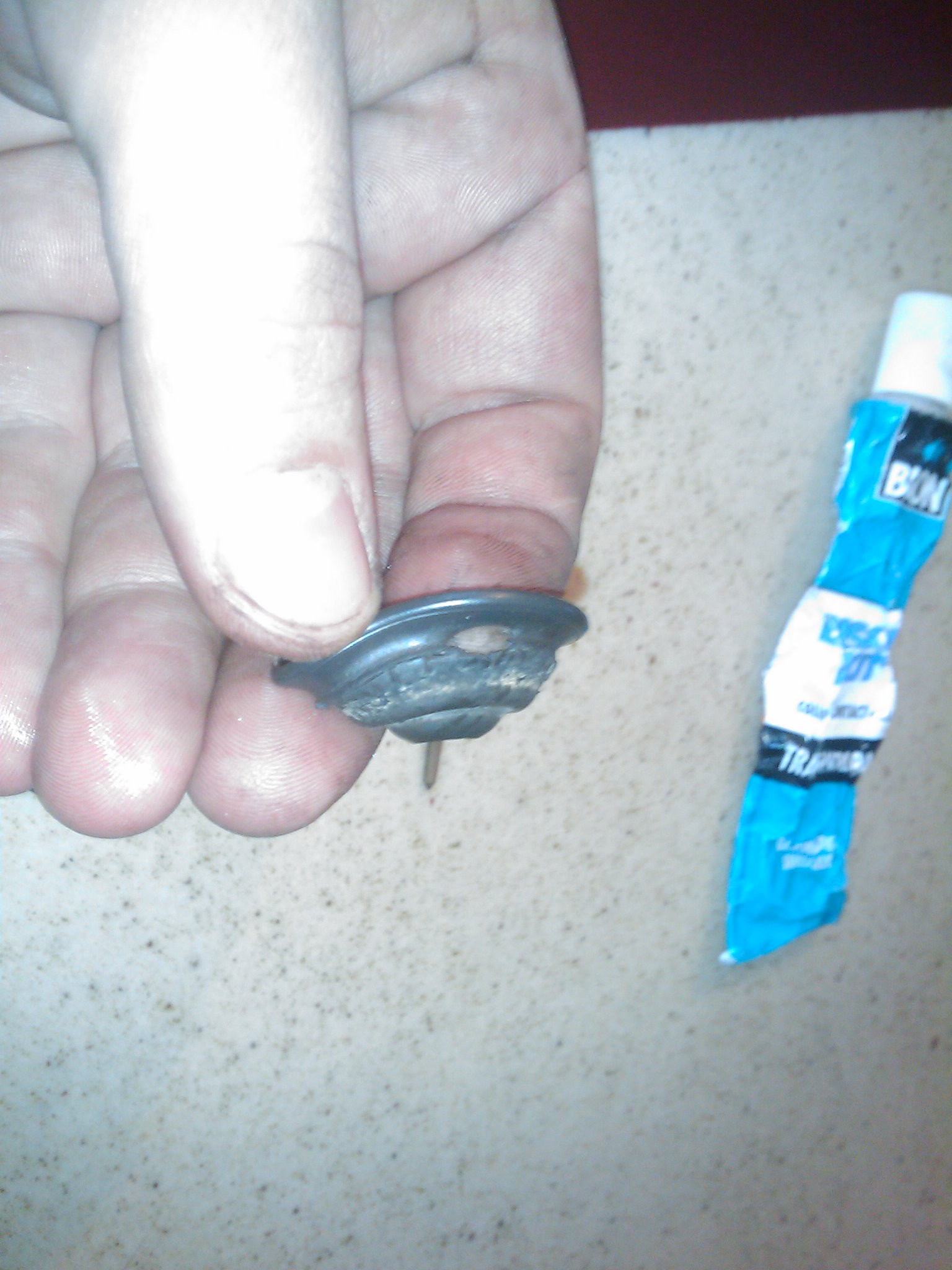

Si asa am trebut la partea cu sistemul de inchidere. Am observat ca un ax culisat era blocat pe deschis,din cauza mizeriilor din instalatia de racire. Si ce am mai observat a fost ca ambele garnituri de etansare a bobinelor de cealalta parte erau scoapte si rupte,lucru care a dus la intrarea antigelului in camera bobinelor.post-42017-0-22204300-1325248771_thumb.jpg si post-42017-0-22097300-1325248793_thumb.jpg
Am rupt garniturile,si montate rupte arata asa: post-42017-0-08450700-1325249534_thumb.jpg
Garniturile respective erau singurele vinovate de nefunctionarea valvelor,drept pt care antigelul circula indiferent de pozitia pistonaselor de inchidere/deschidere.

Astazi am umblat prin magazine si am gasit niste garnituri asemanatoare cu cele cu problema. Sunt Garnituri cilindru frana Dacia papuc, si m-au costat 3lei. le-am taiat un pic din margine pana s-au potrivit,si asa am ramas numai cu una buna.Maine o sa merg la magazin sa mai iau un set,si apoi o sa le montez pe alta valva si o sa fac proba, sa vad daca functioneaza. In principiu si dupa cum s-a potrivit, nu ar trebui sa apara probleme. Dar asta o sa vad maine.
http://fl1.shopmania.org/files/p/ro/m/163/garnitura-cilindru-frana-berlina-armcomp~16585163.jpg
Chiar daca in poza se observa ceva diferenta de forma si inaltime,astea ar trebui sa etanseze mai bine,si arcul de pe supapa ar munci mai putin.
Eu am luat si un set de garnituri de dacia 1300/1310 berlina/break, dar astea sunt mai mici si am obbservat ca au joc acolo unde trebuie ele sa intre,desi la inaltime sunt exact cat cele originale. Tot maine o sa incerc si cu cele de dacie berlina,poate o sa mearga si ele.
Edited by 42RRS
am montat valva inapoi si acesta picura. Pana la urma,problema care am gasit-o se pare a fi de la gaura centrala a garniturii: cea originala intra exact pe axul respectiv,pe cand cea de dacie e un pic mai larga. Asa ca am taiat la rotund o bucata de cauciuc subtire, i-am facut o mica incizie pe mijloc, l-am lipi pe interiorul garniturii de dacie astefl incat axul respectiv sa intre perfect,si sa nu mai aibe joc. Apoi am montat valva si am facut proba. Valva nu mai picura, si am facut proba ei. Valva se deschidea si inchidea conform comenzilor date de climatronic. Daca aveti nevoie de ceva sfaturi,va astept cu placere. Edited by 42RRS

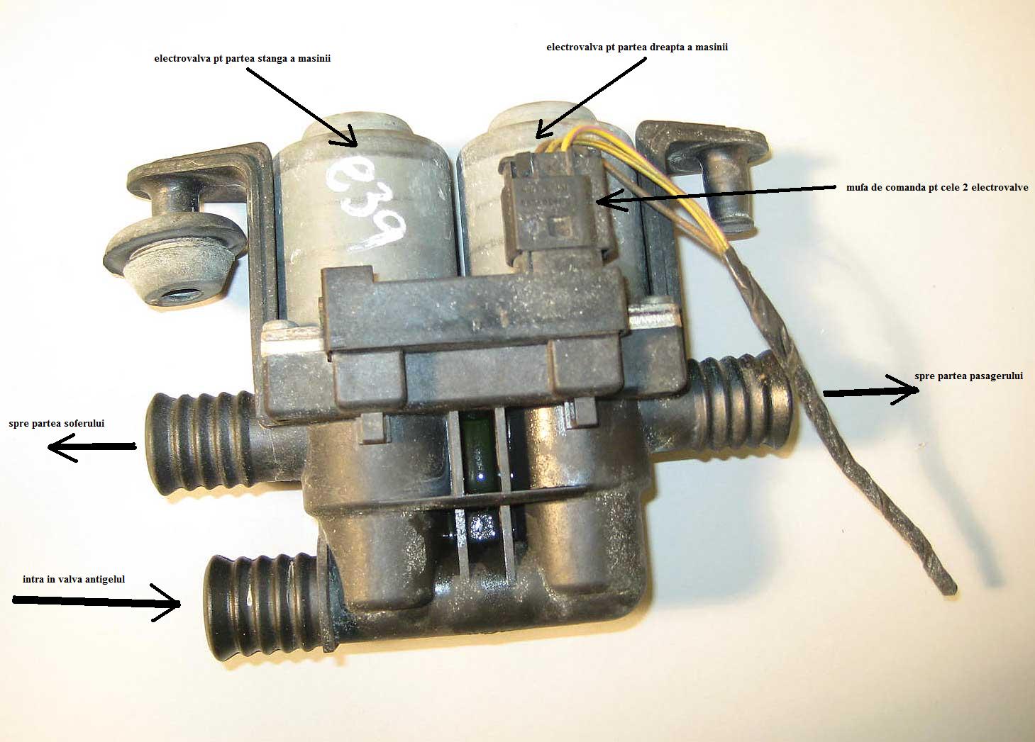

poi piesa aia e compusa din 2 supape. Sunt doua supape pt ca este dubluclimatronic,deci se pot seta doua temperaturi diferite. Vezi in poza atasata:

Tu ai o singura valva,cu o supapa inauntru, care in momentul cand setez o anumita temperatura pe climatronic, ea primeste comenzi sa deschida si sa inchida supapa pt a ajunge la temperatura dorita.
E normal, pt ca ea se inchide si se deschide in functie de ce informatii se obtin de la senzorii de temperatura din masina,chiar daca apa are temp de 90 de grade. Asta e rolul climatronicului: sa regleze automat temperatura in functie de comanda primita.
